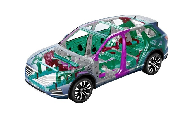

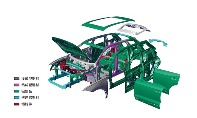

苍茫征途,“型者”无疆,十八载探索之途,承载百万车主披荆斩棘,探索中的优化,为途锐塑造坚硬骨骼。第三代途锐科学搭配的钢铝材质,令车身不止于轻;其车身材料中,热成型钢使用比例达到13%,如车辆A柱和B柱,使用了抗拉强度在1,400mPa(兆帕)以上的热成型超高强度钢板,与车辆底盘横梁和纵梁等结构共同组成了完整的笼形结构,在碰撞发生时可全方位保护车辆座舱不被侵入。而诸如前围板、前后翼子板等驾驶舱重要结构也使用了冷成型钢,使用比例达39%,防止侧面碰撞发生时座舱受挤压变形车门无法打开的情况发生。
对于发动机舱盖板、前后车门板及侧围板等部位,途锐则使用了铝质板材,占车身选材的30%,在保证整车轻量化的同时,还与采用了挤压铝型材的防撞梁、吸能盒等车身部位一起,承担了正面碰撞发生时吸收和弱化碰撞所产生的能量的责任,确保座舱内驾乘人员的安全。此外,前后减震器支座等处使用了铝铸件材料,15%的使用比例进一步降低了车身重量。总体而言, 52%的高强度钢材和48%的铝合金材料比例,在为途锐罩上金钟罩铁布衫的同时保障了车身轻量化。在混合式车身结构的加持之下,途锐在Euro NCAP(欧盟新车安全评鉴协会)碰撞测试中取得了最高的五星安全认证,充分展现了其卓越的安全性能,以十足安全巍然承风雨。

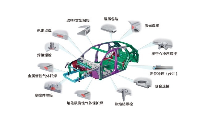

坚硬骨骼撑起轻盈身躯,而12种精良车身连接工艺,是保障途锐将歧路变坦途、巍然承风雨的关键所在,在千锤百炼中仍然无懈可击。为进一步保证车身材料连接处的抗拉力,途锐的车身采用了激光焊接、电阻点焊、半空心冲压铆接、热熔钻螺栓和咬合连接等多达12种连接工艺,只为让车身在轻量化和安全性上和谐统一。
传统焊接工艺难免会给车身造成“疤痕”,途锐12种车身连接工艺中的半空心冲压铆接和热熔钻螺栓连接技术,在连接各关节行成钢筋“铝”骨的同时令整个车身浑然一体。在D柱与后翼子板边框连接处,途锐的车身采用了业界领先的半空心冲压铆接技术。由于该技术通过压力变形达到板材连接的目的,因此不会产生热量转换,且不损伤工件表面的镀层和漆层,保持板材原有的抗腐蚀特性和连接处的表面光洁度。在车门边框与车辆底盘的连接处,途锐则采用了最新的热熔钻螺栓技术。该技术利用摩擦生热的基本物理原理,在板型金属工件上钻出带有凸台的孔,一次成型并且无钻屑产生。该工艺完全替代了在薄壁工件上焊接螺母的工艺,不仅起到节省材料,降低车身不必要的重量的作用,还使得板材连接处更加美观,为途锐精雕细刻的肌肉线条奠定基础。
