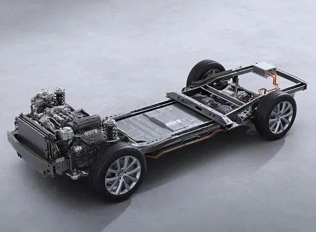

作为一款在新能源车阵营里颇有代表性的一款产品,理想ONE最大的卖点在于用一台小排量的涡轮增压发动机,与动力电池组和电动机构成了串联的动力输出机构,称之为增程式电动动力。 在这套动力架构里,发动机并不用于直接驱动车辆,而是作为电池组和电动机的动力来源。 从严格意义上来讲,这样的动力布局形式应该叫做串联式混合动力系统。
由于驱动车辆的单一动力来源是电动机,所以采用串联式混合动力系统架构的理想ONE,也就可以充分利用电动机的恒功率恒扭矩的输出特性,实现车辆动态性能的提升。 而小排量的发动机由于不参与到车辆的直接驱动中,也极大的简化了两套动力系统的耦合难度。
