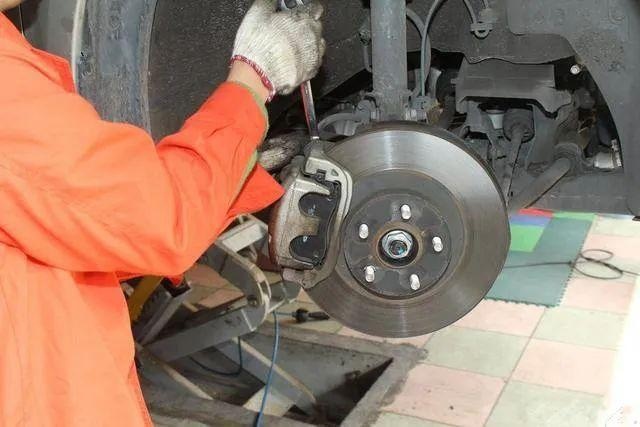

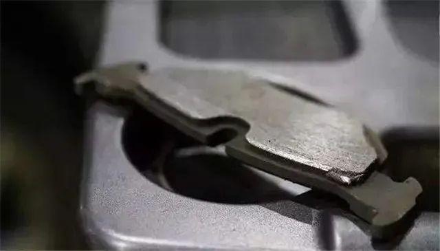

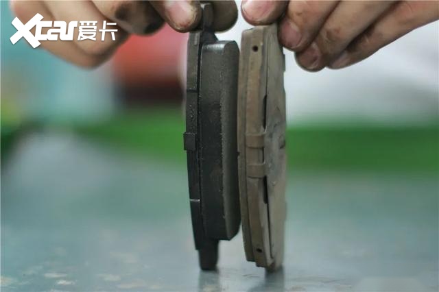

什么时候该换刹车片?最直观的就是查看它的厚度如何。刹车片的厚度一般在15mm,如果看到刹车片还跟你的手机一般厚,那还能继续使用。但如果厚度已经剩下1/3的时候,那就需要随时准备更换了。
有些车型由于轮毂造型的原因,可能不具备肉眼查看的条件,那么这时候就听声音。当踩下刹车时出现铁蹭铁的“嘶嘶”声时,造成这样的情况可能是这两种情况中的一种,一是有沙土进入到了刹车片内,二是刹车片两侧的极限标识已经直接摩擦到了刹车盘,说明刹车片已经超了极限。无论哪种情况,听到异响的声音都应该尽快去检查一下。
当开车的时候踩刹车,发现踩刹车的脚感明显比之前要疲软很多,刹车踏板的行程明显变得更长,而且制动距离也变长的时候,那么基本上就是刹车片已经磨损的差不多了,需要更换新的刹车片。

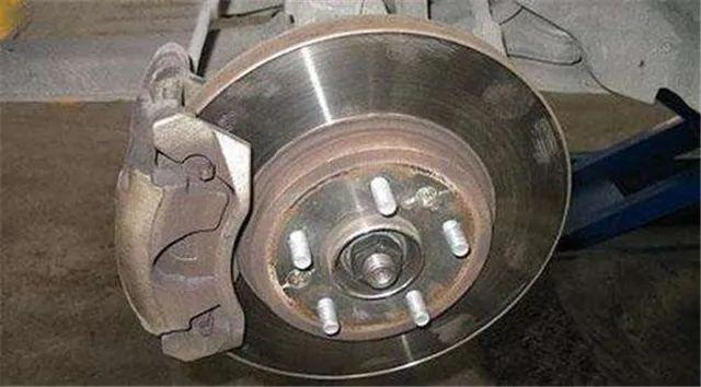

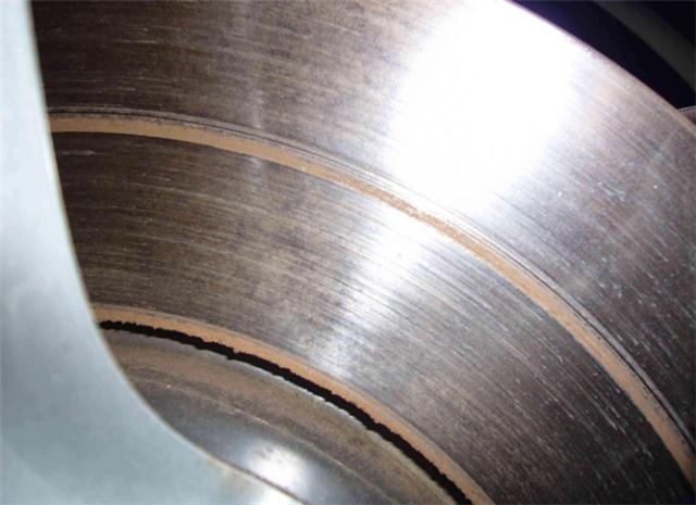

和刹车片一样,刹车盘随着使用的时间越来越长,厚度也会渐渐变薄。当冷车状态时,可以用手指去压一下盘面和边缘的结合处。当发现盘面和盘边能感觉到明显的高低落差,那么建议该去检修一下了。如果还是处于同一水平面的话,那就暂时还是不用去担心。
看刹车盘的磨损情况也是一种方法,当看到盘面光滑,没有出现异常且明显的划痕时,说明刹车盘没有进异物。如果发现刹车盘有很明显且较深的划痕时,建议立马送去检修一下。看看情况需不需要进行光盘或者更换刹车盘。

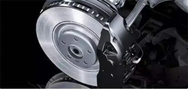

刹车脚感同样也是一种方法,当踩下刹车时如果刹车盘有划痕的话容易产生共振。当然,一脚踩死刹车直至车辆停下,这时刹车踏板出现“格愣愣”的声音是因为ABS在工作,所以别误会。另外就是有异响或者脚感软绵无力,这些情况下建议去检修。

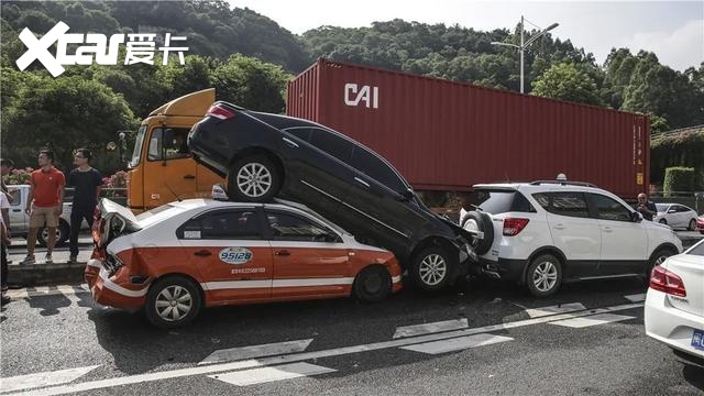

正所谓安全无小事,虽说行车安全更大一部分是掌握在自己的手中,但如果刹车系统的零部件出现问题的话,安全有时候也不是人为就能掌控的,两者相辅相成。所以如果你的车已经有三五年车龄,那么在日常用车中多留意一下刹车系统的工作状态,才能防患于未然。否则当事故降临的时候,后悔已经来不及了。
