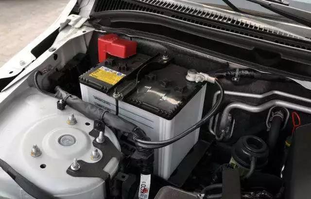

蓄电池电压不足
自驾遇到这些小故障怎么办?自己解决!亲测可行!
虽然现在很多汽车都采用免维护的蓄电池,但不怕一万最怕万一,当行车途中出现蓄电池电压不足的时候,可以有几种解决方法,分别是由其它车辆牵引、拖拉发动。;借用其它车辆的电源发动,我们叫“搭电”;我们还可以利用下坡来发动,不过这个方法比较危险,不建议。

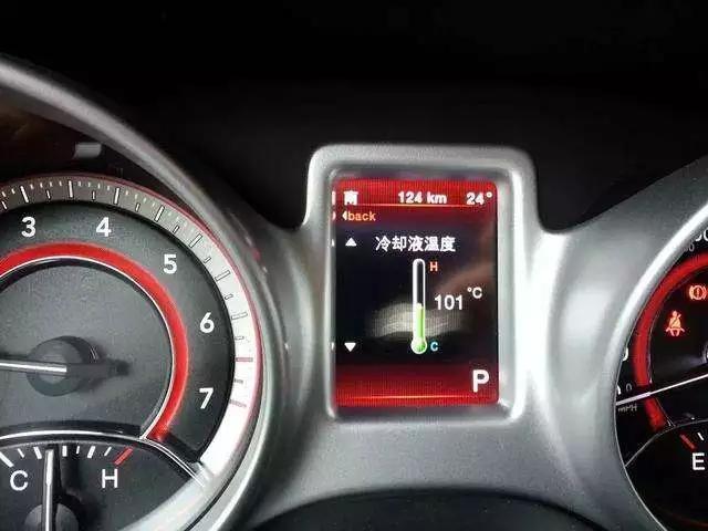

水温过高
导致水温过高常见原因有:水箱或水管漏水、节温器故障、风扇皮带断裂、机油泄漏等。如果车辆在行驶过程中,出现动力缺失或者出现爆震、敲缸等声音,多数是因为发动机过热。这时应该立马减速然后把车停在一旁,不要着急熄火,因为这样可能会造成有些软金属脱落,严重的会造成粘缸。这时我们可以戴上手套,没有的话可以在水箱盖上加块多片折叠的湿布,慢慢地将水箱盖拧出一条小缝,等水蒸气慢慢排出,水箱压力降下来后,补充冷水或防冻液。

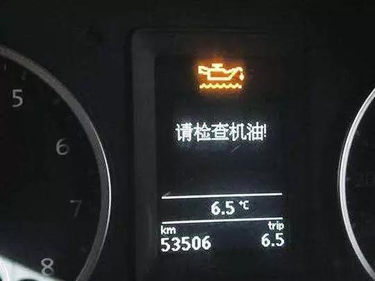

机油不足报警
机油灯亮的话,如果不是传感器故障,一般就是发动机缺少机油,如果在缺少机油的情况下还继续行驶的话,很可能造成活塞敲碎缸体,不但很危险,接下来的维修成本也很高哦。有些车型烧机油情况比较严重,车主们应该很有经验了,这时自信地打开车尾箱自行添加匹配的机油就行,但如果是因为撞击造成油路损坏的话,就不要加机油了,call救援吧。

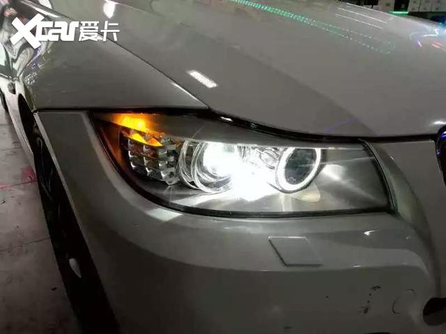

车灯失灵
车灯不亮、转向灯失灵也是很常见的故障,车灯出了故障,夜间行车时非常危险,通常造成这些问题的原因是灯泡烧坏或者电路出了故障。解决方法就是先把灯泡卸下来,用手指弹几下,然后再装上试一下看是否能亮,人品好的话这种方法有时行得通,但是如果前大灯还不亮的话,还是去维修站吧,这时候切忌夜间行车!这是非常危险的!严重警告!

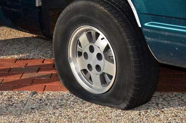

轮胎漏气
如果遇到轮胎漏气就一定得找个安全的地方更换轮胎,这是必须的!如果没有备胎就需要打开双闪然后靠边停下,立马打电话救援吧。

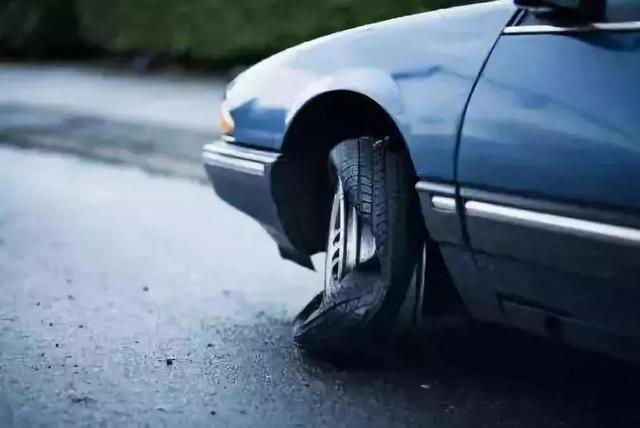

高速爆胎
高速爆胎是非常意外的,轮胎会在很短时间(少于0.1秒)内失去大部分空气。我们要提前把处理方法记在心里,如果遇到前轮爆胎,一定要握紧方向盘,调整车头,动作要轻柔,不能猛打方向盘,更不能急踩刹车,等车辆速度逐渐慢下来后再轻打方向盘。
而后轮爆胎的时候车辆会呈现不稳定状态,产生一股轻微力量,使车倾向爆胎的那边,这时应该收油减挡把汽车缓慢停下,后轮爆胎并没有前轮那么危险,反正都是要握稳方向盘!

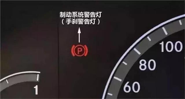

刹车警告灯亮
刹车警告灯亮说明刹车油液不够了,刹车系统可能会有渗漏现象,这时一定要及时购买刹车油添加,如果在周边实在买不到刹车油的话,可以买高度数的白酒暂时代替,但最好不要频繁刹车,应急后还是得立马去修理厂检查维修。
