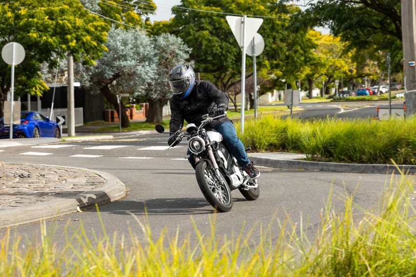

Super Soco TC Max很有趣,虽然以前骑过电动车,但第一次在公路上骑电动摩托车的经历是一次独特的体验,骑行当中几乎没有来发动机的噪音。来自电机的声音非常科幻。TC Max另一个有趣的方面是即时扭矩,特别是在红绿灯起步时,一开始便会获得最大的扭矩。与大排量的摩托车发动机不同,它不会需要累积转速。

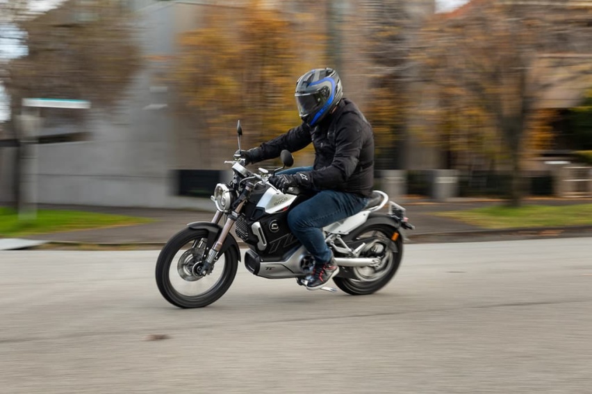

虽然TC Max虽然是Super Soco中功能最强大的,但它并不是为了设计成创纪录的性能野兽。它是一个实用的通勤者,这意味着你不应该期望任何疯狂,歇斯底里的力量。话虽如此,TC Max仍然可以轻松地在城市街道上穿梭,并且能够带来不少的愉悦感。
TC Max共有三种电源模式(分别命名为1、2和3),可以使用右侧的开关模块即时切换。模式1将提供非常温顺的输出,适合繁忙的交通。模式2稍微提高了输出,而模式3则提供了完整的输出。在模式3下,大多数中等身材的车手,都可以轻而易举地以95km/h的速度行驶。当然,模式3会更快耗尽电池电量,因此模式1和2将有助于在较拥堵的道路上骑行。
TC Max的重量约为100公斤,比一般的越野车还轻。结合人体工程学,几何形状和悬架,TC Max是一款表现非常灵活的机器。

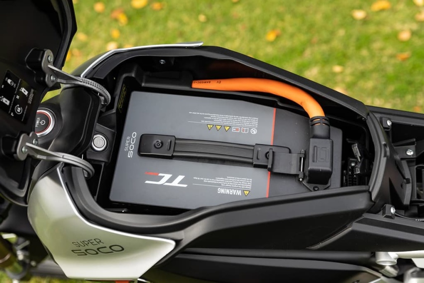

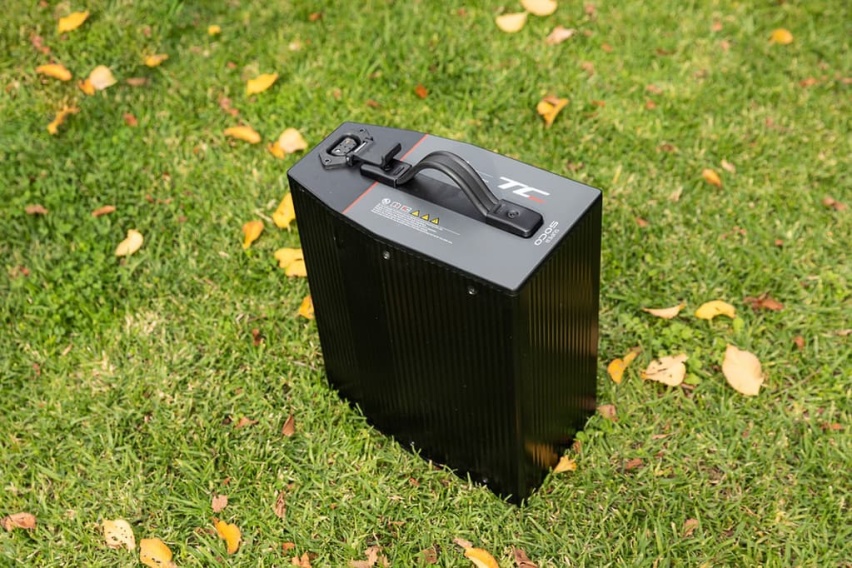

为TC Max电池充电很容易,好处是,可以取出电池,带进家里充电过夜。你也可以准备两组电池轮换使用,更换电池也很容易,但是由于电池很重,所以拆卸和更换电池有点麻烦。
充满电大约需要8到9个小时,很显然并不具备快充的功能,充电所消耗的费用极小,比起燃油摩托车几乎可以忽略不计。这是电动摩托车的优势所在,它们将为你节省大量的成本。

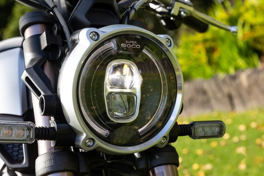

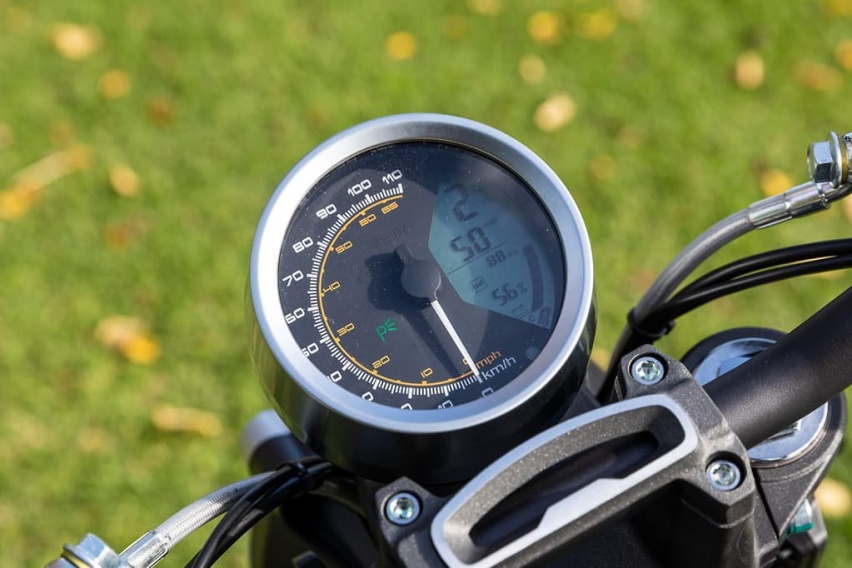

如果你对电动工具还不够熟练,Super Soco还提供了TC Max无钥匙点火系统和便捷的警报系统。如果有人试图移动摩托车,则后轮会锁死,并且摩托车会发出很大的哔哔声。在其他地方,TC Max则采用了复古造型的LED透镜大灯,17英寸轮毂,LCD显示屏,CBS联动刹车;240毫米制动盘和漂亮的座椅。
续航范围是一个问题,TC Max声称的续航里程为110公里,如果纯粹在城市环境中生活,基本可以满足上下班的通勤,但是不要指望周末去郊外或者跑长途。由于摩托车体积小,较重的骑手会发现标称的行驶范围会进一步降低,因为电动机必须更加努力地工作。而且充电器的体积并不小也不轻,并且没有快充功能。因此虽然可以装在背包中,但随身携带并不完全实用。如果可以在工作中给摩托车充电,那么会更好一些,但这并不适合所有人。

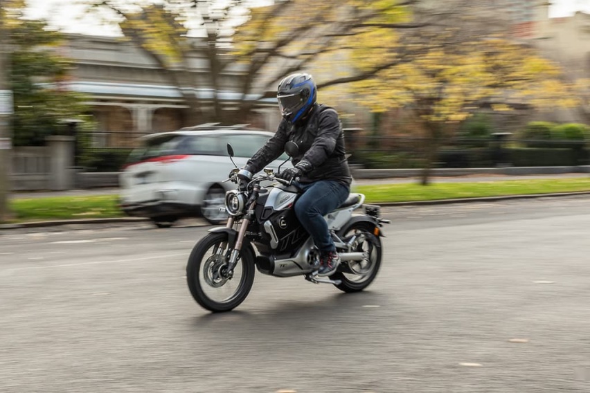

TC Max的另一个缺点是,它并不是为偏胖的骑手打造的,体重超过100公斤肯定发现摩托车在更努力的输出和前行,骑手的体重也会影响最高速度和加速度。虽然扭矩是即时的,但如果你偏重,则起步速度会变慢。
