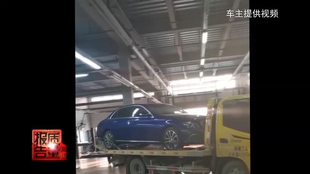

在保险公司的协调下,汇升奔驰先向为蔡先生提供救援的这家奔驰4S店支付了13500元的拆解费,之后,把车辆拖到汇升奔驰去进行维修。
车主 蔡先生:车拖走后我就再也没有见过这个车。大概八月份左右吧,八九月份(保险公司)给我打电话说车基本上修好了,你过来看一下。

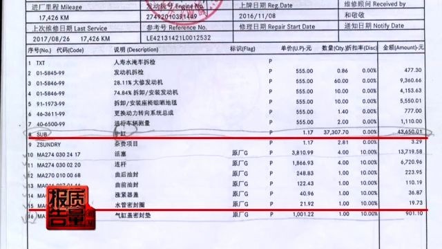

执法人员从保险公司进一步获得了蔡先生维修车辆的保险理赔结账单,通过对维修明细的分析执法人员发现,在80个维修项目的序号中除了工时和杂费外,其余大部分都是更换配件的材料费。
从单据可以对比看出:
序号8的中缸没有产品代码和标识说明,没有折扣,单价最高为43650元;
序号15的水管密封圈不但有产品代码和“原厂G”的标识,还有折扣,单价最低只有19.73元。
在清单左下角的标识说明中显示“G”标明来源为原厂零件。
这一发现证实汇升奔驰并没有使用原厂的中缸配件。

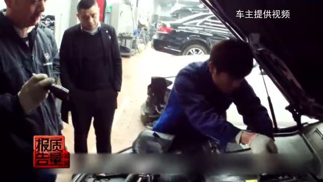

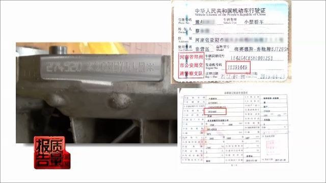

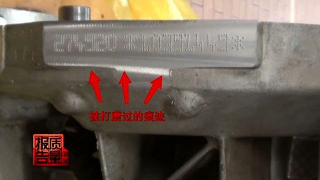

郑州市市场监督管理局经济检查支队四大队队长 李景辉:(我们)到汇升的维修车间做了现场检查,对已经装到车上的中缸配件进行一个查验,发现了已经装上车的中缸配件上也刻有发动机号,而且这个发动机号跟车主换掉的中缸发动机号是一模一样的。
车主原有车辆的发动机号和维修换上的发动机号竟然一模一样,这显然是不合常理的。蔡先生带我们看到了这台已经全部拆卸下来、由汇升奔驰维修过的发动机总成,只有从车上拆下来才能完整地看到中间这部分的中缸,侧壁上的发动机编号清晰可见,编号周围可以明显地看出有被打磨过的痕迹。蔡先生拿着他的行驶证和车辆登记证给我们比对,三个号码是完全一致的。
我们通常所说的发动机就是指的发动机总成,中缸作为总成中最核心的配件之一,是支撑活塞运动燃烧,将热能转化为动力的关键。每一台车辆的发动机总成都有一个独一无二的识别编号,这个号码在出厂前被锻打在了中缸的侧壁上,一旦安装在车辆上,这个号码也会同时体现在车辆行驶证和机动车登记证上。也就是说,车辆如果更换了一台新的发动机总成,那么,这个总成的中缸侧壁上必然会有一个新的发动机识别编号。

按照供货商花园汽配公司安经理的说法,蔡先生车上安装的这个中缸是一个通用的老款件,到货的时候是没有识别编号的,为了避免追根溯源的查询,出厂时自带的识别编号是一定会被卖家磨掉的,至于中缸上为什么会出现一模一样的发动机编号,安经理证实说,没有编号保险公司无法理赔,这是4S店的人按照原车编号专门在市场里找人重新打上去的,因为日后不论是年检验车还是出险报修都是要拓印这个编号的。
花园汽配公司 安经理:他们说(没有发动机编号)保险公司不给报,好像就是说没号验车也麻烦,后来我们联系市场有那个打发动机号的,他们要求要打,后来他们的经理过来,给个电话你们联系打了。

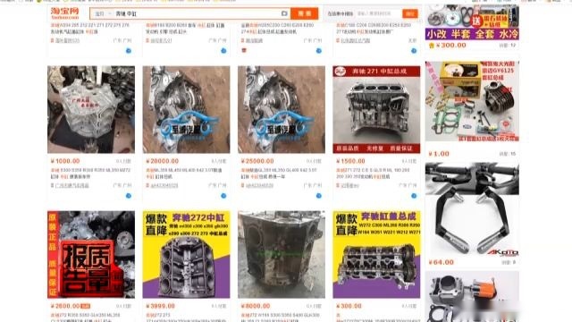

供货商:电商平台上无合格证中缸随处可淘
那么,这台加价率远远高于奔驰原厂配件的中缸,又到底是个什么来路呢?面对记者的一再追问,供货商安经理透露,如此重要的配件,他们竟然是从网上淘来的。
花园汽配公司 安经理:现在淘宝上太多了,随便找,你也可以淘宝上(搜)就奔驰四缸的那种缸体,全部就是在这上面找,因为现在都是网络,很多都是在网上买的。
按照这位安经理所描述的,记者在网购平台上输入“奔驰”、“中缸”两个关键词,出现的卖家有近千家,所显示的价格从几十元到几万元都有,进入店铺页面后可以看到这都是一些汽配供应商,除了图片、简单的说明外,最有效的信息就是店家的联系方式,但奇怪的是几乎所有店铺的交易记录都显示为无人付款,也没有评价和提问。安经理向执法人员解释说,在网上找这样配件的人挺多,但很少有车主买,很多东西干这行的都知道,根本用不着评价。
花园汽配 安经理:都是私下交易的,你在网上买的话,他们不走那个线上,最多是加个微信号,他一说多少钱,你给他就行了。

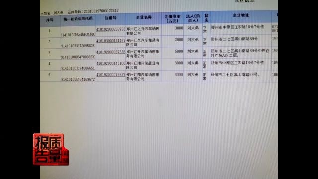

执法人员通过检索企业登记注册信息了解到,汇升奔驰的注册公司全称为郑州汇升汽车销售服务有限公司,与其相关联的还有另外四家公司,这其中就包括了中缸配件采购过程中涉及到的这家郑州汇翔汽车销售服务有限公司,他们的法定代表人都是刘大勇。
花园汽配 安经理:汇翔是做现代的,跟我们原来花园(公司)是合作单位,因为有时候配件上也有往来。采购 ,奔驰是不外采的。奔驰配件分有的可以外采,有的不能外采,然后通过这个汇翔(来采购)。
