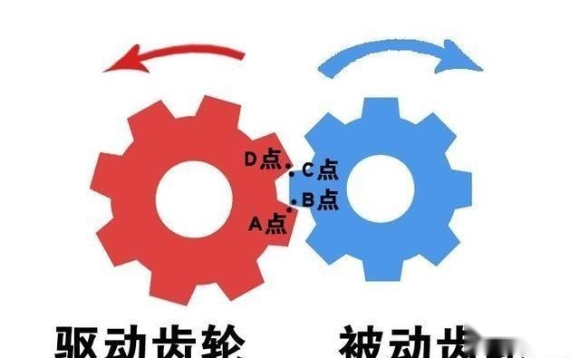

现在我们看上面这个图,假设红色齿轮连着发动机,蓝色齿轮连着驱动轮。在我们加油门行驶时红色齿轮的A点对蓝色齿轮的B点产生推力,驱动蓝色齿轮旋转。由于两个齿轮之间在传递动力,所以这时候想让俩齿轮脱开有点困难。
当我们松开油门时发动机转速下降,开始进入发动机制动状态,情况变成驱动轮带着蓝色齿轮驱动红色齿轮。这时候蓝色齿轮的C点推动红色齿轮的D点,相当于动力传递的顺序反过来了。这时候两个齿轮之间仍然在传递动力,所以想让它俩脱开还是有难度。
什么时候俩齿轮最容易脱开呢?肯定是齿轮之间没有相互作用力的时候啊。
那什么时候齿轮间没有作用力呢?那就是松开油门后的某一个瞬间。因为松油门前是红色齿轮驱动蓝色齿轮,然后变成蓝色齿轮驱动红色齿轮,在这个转化过程中必然有个瞬间两者不发生动力传递。

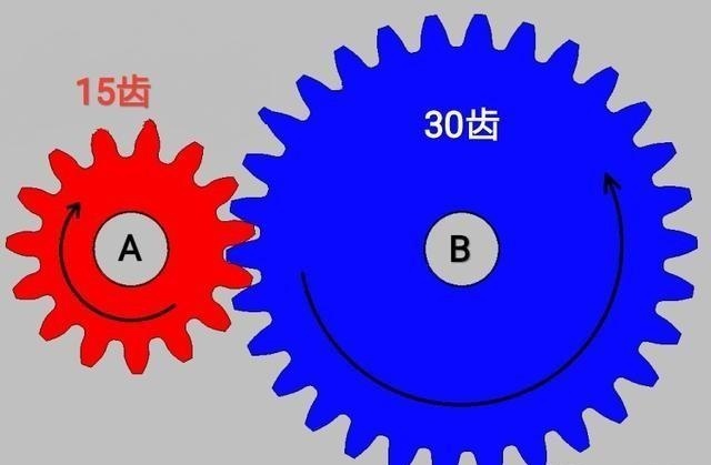

挂挡操作可以理解为让两个齿轮结合。一个齿轮随着发动机转,另一个随着车轮转,怎么才能成功结合呢?肯定是俩齿轮转速要匹配好。
比如A齿轮15个齿,另B齿轮30个齿,那么两者正常结合转动时A齿轮转2圈B齿轮转1圈。所以说只要你能让即将挂入的挡位对应的两个齿轮转速匹配好,那么你就算不踩离合也能完成一个圆润的入档操作。

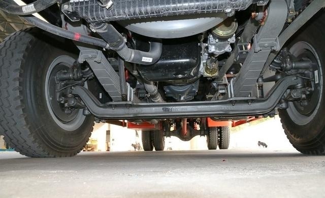

为什么公交车司机能做那么流畅呢?难道驾驶技术的差距真的有那么大?并非如此,我觉得给你辆公交车你估计也能做到,但是在你的私家车上你真不容易做到。
因为汽车的传动系统都会存在一些配合间隙,比如齿轮、差速器、传动轴等。而公交车变速箱体积大,传动系统各个部件体积也更大。而私家车变速箱体积和传动部件体积小多了,所以私家车的传动系统和变速箱更容易做到更精确,配合间隙会很小。而公交车传动系统整个配合间隙累加起来会比私家车大得多,简单来说私家车传动系统配合更紧致,而公交车相应地更加松弛,所以公交车更容易实现不踩离合换挡。
