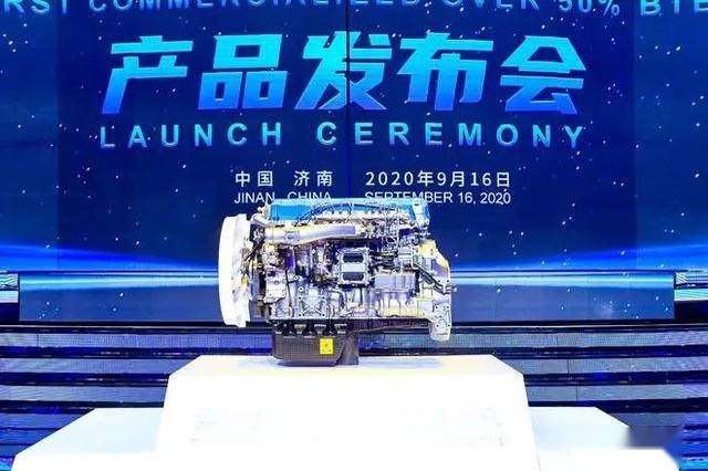

一个令人振奋的好消息是,2020年9月16日,世界内燃机发展迎来了历史性新突破,中国装备制造业的领军企业潍柴集团,在中国山东济南举行发布会,正式发布全球突破50%热效率的商业化柴油机。
根据发布会上的消息,这款柴油发动机排量为12.9升,具备六缸结构,热效率达到50.26%,并满足国六、欧Ⅵ排放标准。显然,这是一款配套于商业领域的重卡柴油机。可以期望,这款柴油发动机一旦投放市场,必将取得不错的经济效益,尤其是在节能减排方面具备非凡意义。

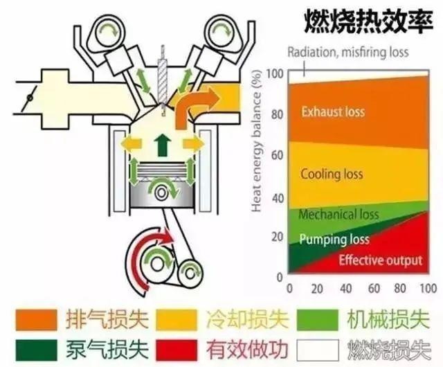

首先要明确的是,无论是汽油发动机还是柴油发动机,要想提升热效率,非常非常难。在当今世界,量产汽油机热效率一般在25%-35%左右,柴油机则高一些,在40%-46%左右。
自世界第一台柴油机诞生后的120多年里,热效率提升进程十分缓慢。直到当今,水准才从26%提升到46%。而往后提升空间更是越来越小。

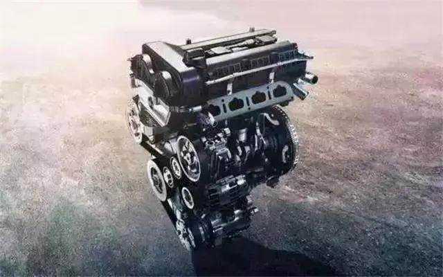

这些年发动机技术进步较快,丰田、本田、日产、大众、马自达乃至自主品牌相继推出了新发动机,这些新发动机都有一个共同点,那就是“热效率”宣称“很高”,有的热效率达到38%,有的超过了40%,但距离50%都还有遥远的距离。
不过相对来说,乘用车柴油发动机距离50%的目标更近一些。
宝马5系的3.0T柴油发动机(N57)为例,它的最高热效率已经接近42%,而且大部分工况都处于40-41%。在汽油发动机方面,丰田的A25B-FXS 2.5升的引擎在热效率方面达到41%,基本是世界上热效率最高的汽油发动机了。
