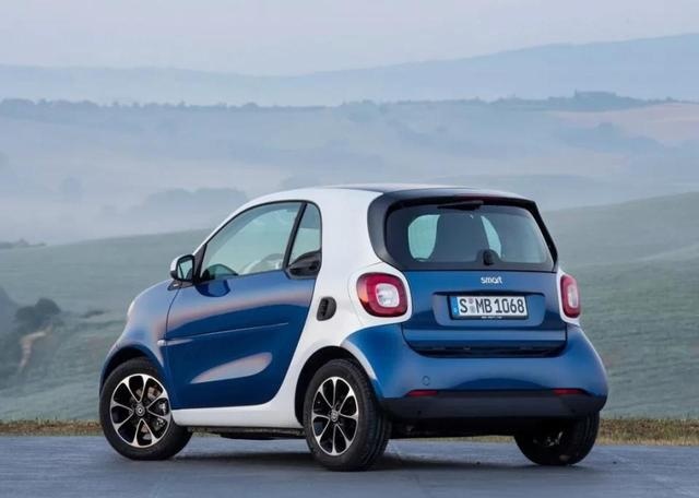

01 第三代Smart的主要变化
除去外观内饰设计风格的变化,Smart 3相对Smart 2,有如下几个主要的变化:
1. 尺寸变大
2. 动力总成调整
3. 平台化开发
尺寸变化:
Smart 3在长度,高度,轴距方面基本保持大体不变,而在宽度上增长非常明显——增加了104mm之多。
Smart For Two Gen.2
2695 x 1559 x 1565 // 1867
Smart For Two Gen.3
2695 x 1663(+104) x 1555(-10) // 1873(+6)
这也直接导致上一代“灵动”的感觉,到了这一代荡然无存——比例的变化,加上设计的调整,让第三代Smart看上去“胖乎乎的”。
Smart For Two,真的没有存在的必要了吗?
至于宽度的增加,一方面是对于更加严格的侧面碰撞法规的应对——2015年,ENCAP更新了更加严格的侧碰标准。而另一方面,则是为纯电动版本车型安装在底盘上的电池包,提供更好的保护。
变宽了之后的Smart,在表演经典的“横向停车”时,会比以前更宽了一些 - 但其实也无关紧要,大多数类似的空位,不会因为你变多了100mm而停不进去。
同时,变宽了之后,带来的好处更多了。

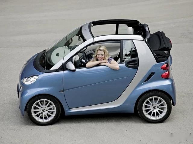

Smart 2的横向乘坐空间相对有些狭窄——其实Smart 2是依靠错开的座椅来增加空间的。副驾驶的座位相对主驾驶有些后移,这导致两个人最宽的位置——髋部——并不在一条水平线上。而换挡机构的位置,有些略微侵入了副驾驶的腿部空间。
这种类型的排布,主要是为了空间更加紧凑——大众集团的XL1概念车,为了尽可能减少迎风面积,也采用了类似的方式来缩减宽度。

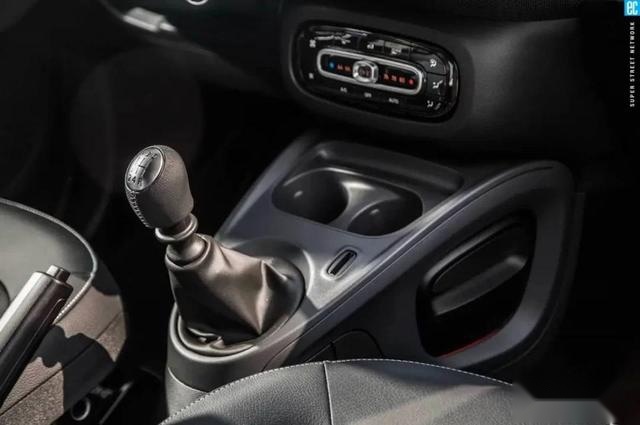

2. 更好的变速箱
Smart 2仅搭载了5速AMT变速箱,一方面是因为车辆过窄,无法进一步增加档位。另一方面也因为换挡区域的空间太小,无法容纳传统手动变速箱巨大的换挡操作空间。
而Smart 3增加的宽度,则大幅度改进了这一点——不仅变速箱的挡位升到了6速,在海外的版本还增加了手动变速箱。不论是降低成本,改善油耗,还是满足欧洲客户需求,都是一件好事情。
同时,此次也将AMT变速箱换为了DCT——稍微改进了一些AMT之前的换挡问题,也仅仅是稍微。

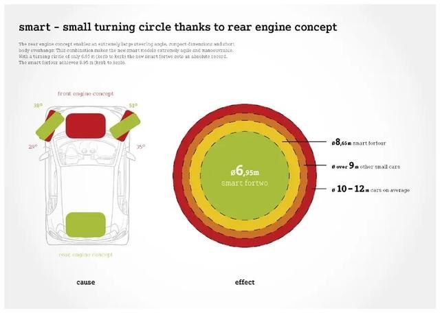

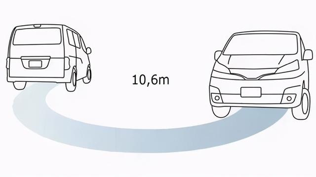

这时,宽度的增长,带来的第二个好处便显现出来 - 超大的前轮方向角。相比较其他车型,Smart的前轮可以打更大的角度,从而创造出一个非常小的转向半径——3.5m。
作为参考,大多数紧凑级/中级轿车的转弯半径在5.6米左右。一些注重转弯半径的日本车型,可以做到4.9-5.2米,比如掉头王丰田皇冠。
而大多数的美国车,以及早期的一些沃尔沃,转弯半径会增加到6m左右 - 前者是不太注重这一点,后者是因为发动机舱东西太多。
3.5m的转弯半径是一个很夸张的事情 - 一般掉头时,你可能会开到另一侧的第二条车道甚至更远。而smart可以做到你在最内侧车道掉头,然后掉头后还在最内侧车道。
在一些核心城区,道路狭窄的时候,这种掉头的能力可以让你在不影响交通的情况下,节约更多的时间,并更少地被谴责。比如上海有些地方只有两车道,很多时候你掉头会来回好几把,并影响交通通畅。开Smart 3就不再会遇到这些问题。

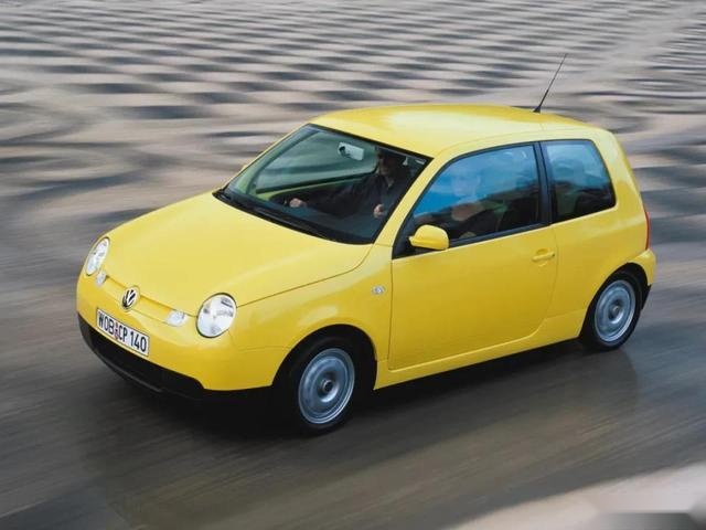

Hayek接触了几家OEM。在1991年7月,大众集团达成了潜在的合作意向。但1993年,随着费迪南德 - 皮耶希,皮老爷子上任CEO之后,这个项目立刻就黄了。大众转向了另一个方向 - 开发自己的3升轿车,随后推出的产品便是Lupo 3L(这款车型在上海汽车博物馆还能看到)。

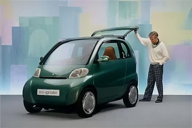

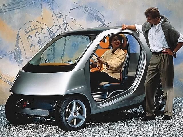

最终在1994年,奔驰推出了三款概念车 - 纯电动的eco-sprinter,三缸汽油机驱动的eco-speedster,以及The Safety Cell三款概念车 - 可以看做是Smart for two最早的概念产品。

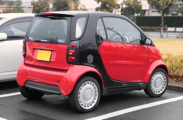

2. Smart Gen.1
MCC成立后,戴姆勒奔驰派驻了设计和工程的负责人Johann Tomforde,财务主管Christoph Baubin,Swatch派出了Hans Jurg Schar,作为市场负责人。
Tomforde设想出了一个“全外包”式的产品开发理念 - 让供应商负责设计,组装几乎所有的大总成,甚至在总装线上,让供应商的员工负责安装自己的模块。
这种逻辑可以有效降企业的运营费用(比较少地雇佣工程师和工人),同时也优化了财务报表(轻资产公司),并且避免承担一些法律上的责任(比如零部件出问题的召回)。
但缺点就是——什么都交给别人,意味着也要花更多的钱。所以整体Smart项目的投资是比较高的,但这也是此类“初创项目”所必须的 - 毕竟大家并不知道这个项目能不能成功。比起招了一帮人,最后还要花比较大的精力去裁员和赔偿,“外包付钱”的方式在应对失败时的损失会更小。
花钱越来越多,也就意味着股东双方要增加对公司的注资。但此时,Swatch方面已经不太想进一步投资了 - 最终在戴姆勒追加投资后,合资公司的股比变为81%对19%。
一个有趣的插曲是,在开发过程中,发生了奔驰A级著名的“麋鹿测试”翻车事件。此事也影响到了Smart项目的进度 - Smart车型又发生了一轮仓促的工程更改,包括降低重心,增加轮距,强化悬挂,修改转向,甚至将前舱中增加了一些没有意义的压舱物。
最终,Smart 1代在1998年10月成功发布。但实际上,这台车并没有满足Hayek的期望。Hayek更希望这台车是混合动力或纯电动 - 更符合城市车型的环保诉求。
在合资双方理念不合的情况下,Hayek萌生退意,2000年时,Swatch退出了合资公司。

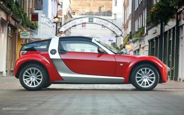

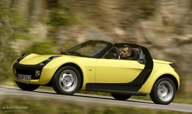

Swatch退出后,没有了创始人的束缚,职业经理人们便开始了新一轮的产品扩张——比如一台后置后驱的Roadster车型,以及与克莱斯勒集团合并后,基于三菱Colt平台开发的For Four车型。
这种产品型谱的扩张并没有什么意义,更多的是为了扩张而扩张。这世界或许是需要一台Smart Fortwo,但并不需要一台Roadster,更不需要一台For Four - 市场上有大量更好的替代品。所以可以预见到的是,Smart公司不会有很好的盈利性。在2003年-2006年的4年间,Smart公司亏损了40亿欧元 - 平均一年亏10亿欧。随后,瞎折腾的Smart公司的运营被合并在了戴姆勒集团中。
就像小孩子考试不及格,到家挨一顿胖揍一样,Smart回到戴姆勒之后迎来的,就是一把40米长的大砍刀。
首先是以收购生产ForFour的工厂50%股份的条件,提前终止了ForFour的制造(工厂未满足之前规划的制造量,是要主机厂赔偿的)。随后干掉了即将投产的SUV“Formore” - 即便是巴西工厂的总装线上已经采购了大量的设备。接下来停掉了Roadster - 这个没有手动挡的AMT跑车一开始就不应该存在。最后整个公司直接并入了戴姆勒-克莱斯勒集团中。

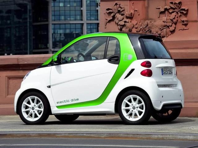

5. 电动Smart 2

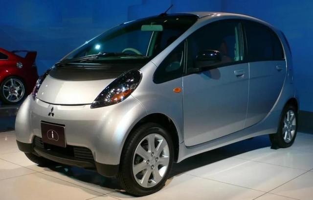

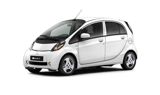

提到三菱i,就不得不提到纯电动版本的三菱i-Miev。这台车应该是非常早期的一款市面上能买到的纯电动汽车了 - 在2009年便推向了市场,但是是个油改电。
经常看Top Gear的朋友们应该还记得以前有过一期纯电动车的节目,船长开着一个PSA版的三菱i-Miev,大猩猩开着一个Leaf。当时他们没有给电动车什么好评 - 毕竟这些玩意和今天的产品比起来,基本就是个渣渣了。
三菱i-Miev将大概16度电塞进了底盘里,换来了大概NEDC 160km的续航里程。这个续航里程,大概相当今天的五菱宏光Mini ev的高配——14度电,170km公信部续航。
作为K-Car 代步,那是非常棒了 - 前提是价格要降下来。在当年只能是少数人体验的产品。
在同一时期,Smart 2也发布了一个纯电动版本,在更短的轴距下,却塞进去了16.5度电。原因是 - 这个电池包是由特斯拉提供的,使用的是松下的18650电池。
但纯电动Smart的主要市场是“共享汽车”。大概制造了2000台左右,投放在圣迭戈,阿姆斯特丹,温哥华这种高大上的城市。随后又造了1500台,分散在德国,英国,法国,葡萄牙丹麦等地。后面又造了250台扔到美国。
很有趣的是在最后的时候,这台纯电动Smart做了一次电池包升级,增加到了17.6kwh,并引入到了国内——2013年11月上市,售价是23.5万元。

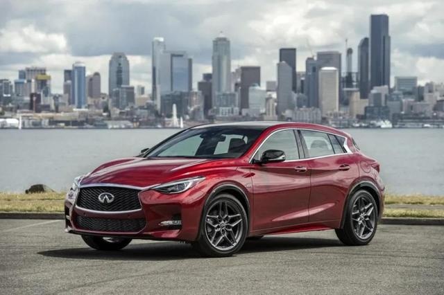

比如英菲尼迪Q50的发动机和变速箱 - 就来自奔驰C级。甚至英菲尼迪Q30/QX30的整车平台,都来自当时的奔驰A级。

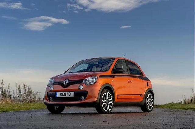

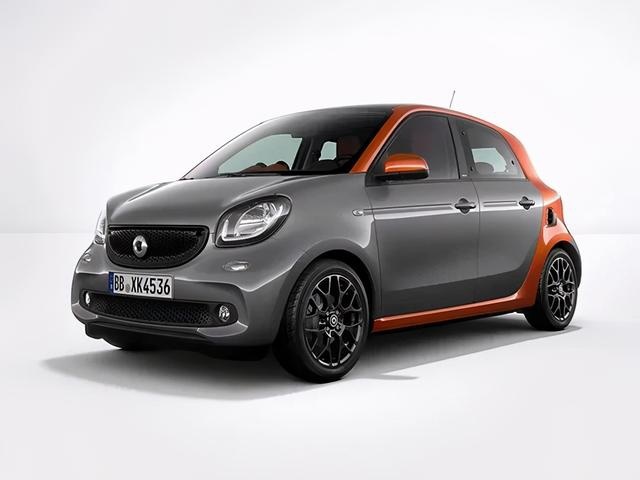

Smart 3的产品架构一共有3款车——Smart For Two,雷诺Twingo,和Smart for Four。为什么这一次又有了For Four呢?当然是因为Twingo本来也是一个长轴距车型,基于这个开发也不太费力气。
最终的效果不错,联合开发发挥了规模效应,大家都获得了好处,也算是一个双赢的局面。

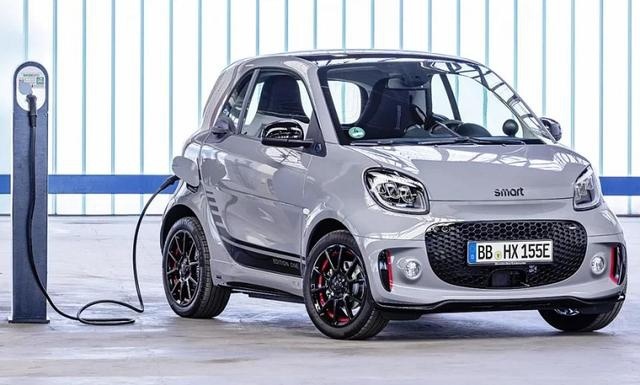

而收购了奔驰之后,吉利便和奔驰成立了新的合资公司——Smart Automobile Co., Ltd.,中文名称为“智马达汽车有限公司”,并宣布下一代Smart,将会以完全电动化的方式,于2022年推向市场。
说实话,从Smart 2到Smart 3,社长的试驾体会来看,汽油发动机在Smart上面,已经没有什么必要了。
空间局促,换挡顿挫,发动机抖动,噪音大,动力不足——为了将这点内燃机塞进这台车里,工程师费劲心思,最终得到的结果却不尽如人意。最关键的是,油耗也并没有多省。
反而是纯电动的五菱宏光MINI EV,大家都觉得很好开。结构简单,加速快,电池也不需要做得太大。只要充电环境能够解决——甚至220V家用充电座都可以充这些20度电以下的电动车。
微型城市型汽车,未来的归宿一定是纯电动,并且增加一些个性化元素 - 这就是1982年,Hayek老爷子对Smart的想法。
在经历了4代产品,跌宕起伏的变化之后,最终在40年之后才可能得以实现。
这恐怕是我们见过的,从概念到最终完成的,历时最久的一款产品了吧。
