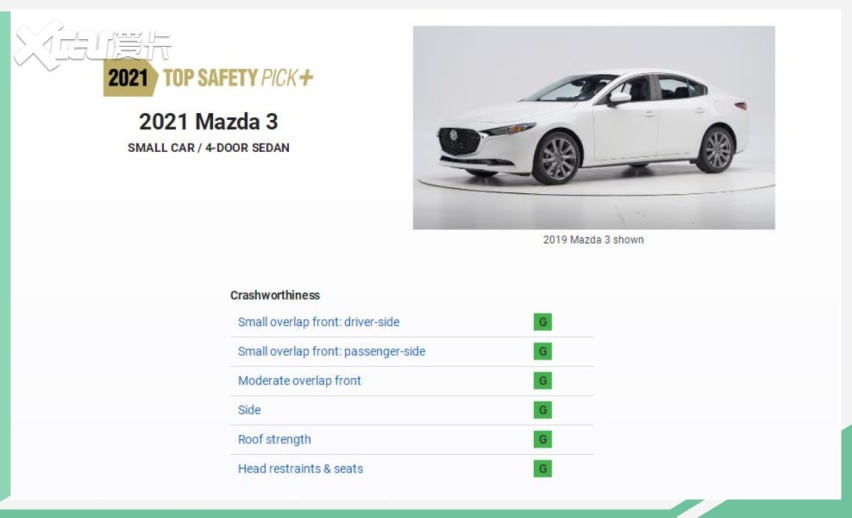

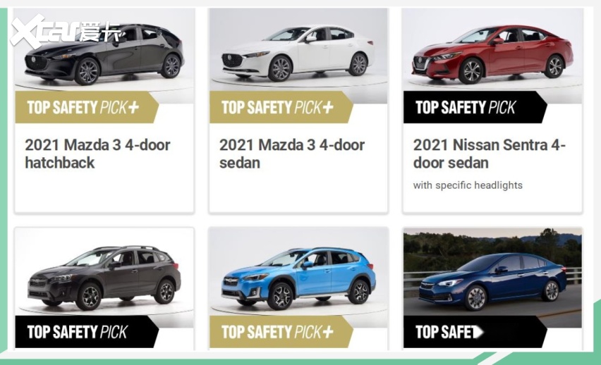

近日,2021年IIHS碰撞测试最安全榜单出炉,IIHS为49款车型授予了“TOP SAFETY PICK+”最高安全+评价,数量是2020年的两倍多(23款)。而中保研截止到目前,总计测试了64款车型,没有任何一款车型获得全优。尤其是在耐撞性与维修经济性测试上,仅有两款车型得到G评级。
中保研和IIHS分别测试同一款车型 成绩有差异吗
除耐撞性与维修经济性测试,C-IASI目前也仅有21款车型获得全优秀评级。在没能获得全优秀评级的43款车型中,有37款在正面25%偏置碰撞测试没能获得优秀,比例之大足以可见。

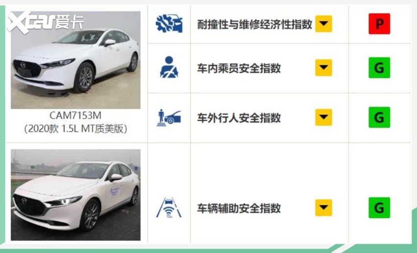

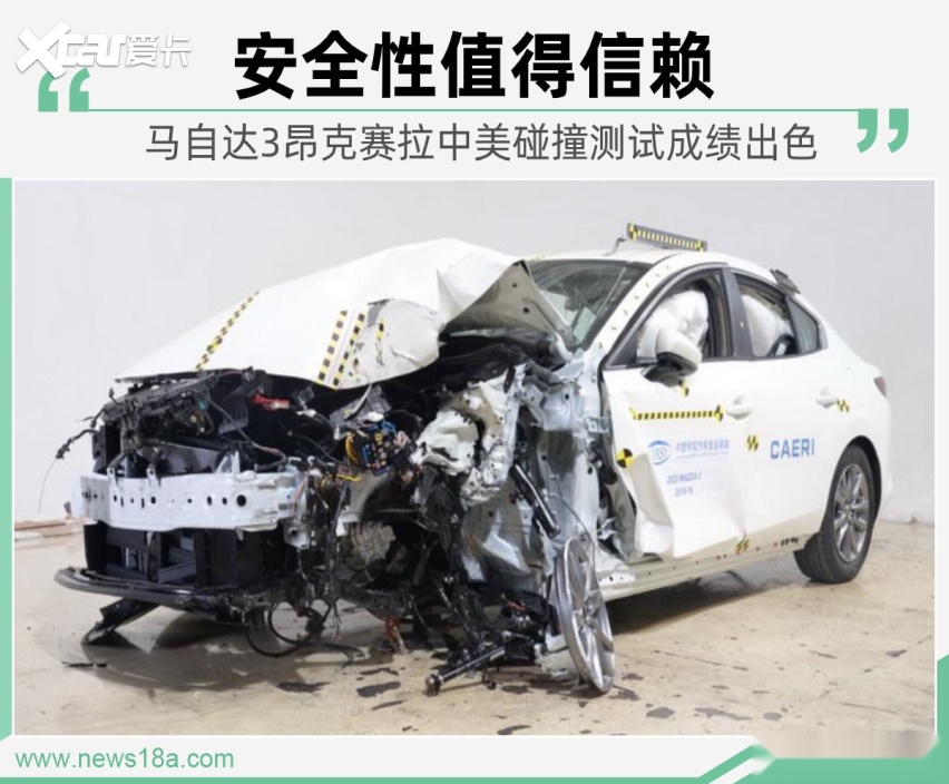

除耐撞性与维修经济性测试,笔者发现马自达3昂克赛拉不仅在中保研获得全优秀评级,而且也在IIHS连续两年获得“TOP SAFETY PICK+”最高安全+评价。

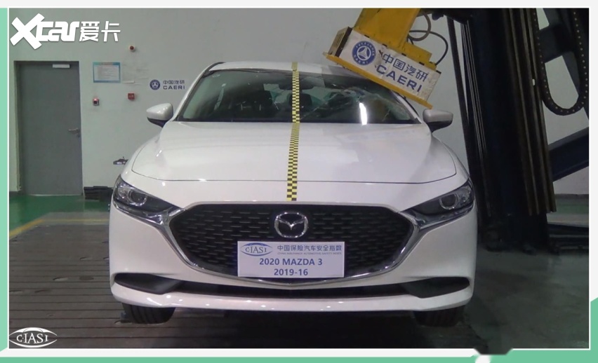

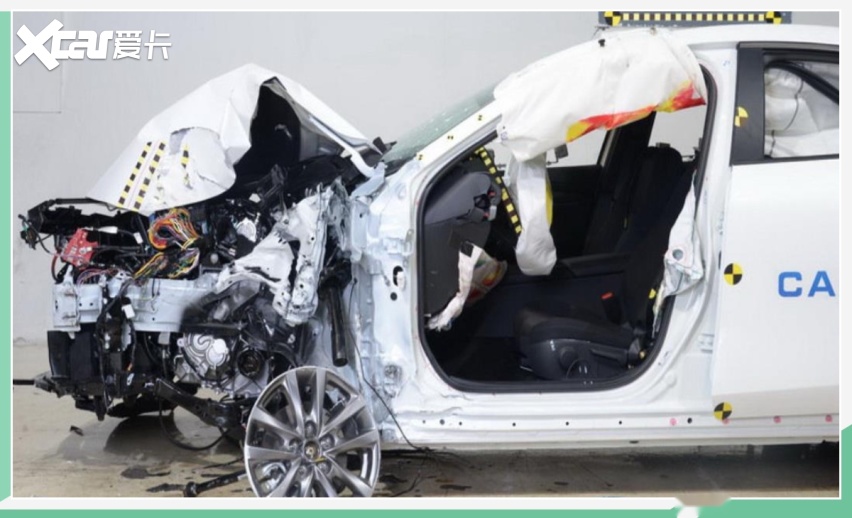

从中保研最严苛的正面25%主驾偏碰测试现场视频也能看出来,马自达3昂克赛拉的A柱在撞击发生时可以说是纹丝不动。再加上最低配车型也依然配备了包括侧气帘在内的6个安全气囊,拿到如此好的评级实属实力所归。这直接可以证明,作为一款全球车型,马自达3昂克赛拉没有因为市场的不同在品质标准上区别对待。
