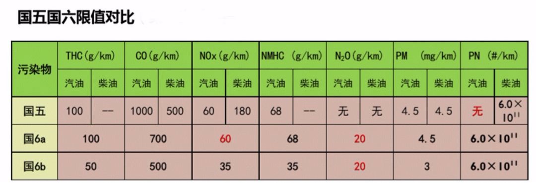

在生态环境部发布的国六排放标准中,分别标出了两个不同阶段的不同适应标准,并分别命名为“6a阶段”与“6b阶段”,俗称国六a与国六b。从排放标准来看,国六b显然要比国六a严苛不少。与现行的国五标准对比,国六a只在一氧化碳值一栏中有所改动,而国六b则是一氧化碳、碳氢化物、氮氧化物、颗粒物的全面升级,且排放比国五基本要降低一倍。上海市、深圳市、天津市以及广东全省等地今年7月1日起就将提前“上马”国六b,所以从长远来看,购车时可以考虑“一步到位”,直接选购满足国六b的新车。

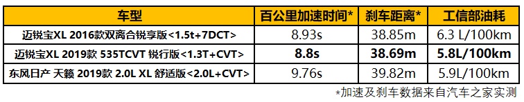

但在市场调查中,我们也发现了另一种做法,例如刚刚改款的迈锐宝XL,除了2.0T发动机匹配9AT的组合,还提供了1.3T+CVT的全新动力总成,这两款第八代Ecotec发动机均一步到位满足国六b排放标准。从1.3T+CVT的实际表现来看,百公里加速等动力指数均比上一代的1.5T发动机更胜一筹,同时油耗也更低,相较于排量更大的竞品也有一定优势。

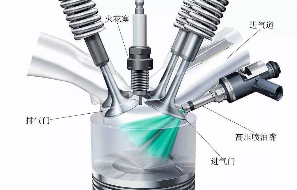

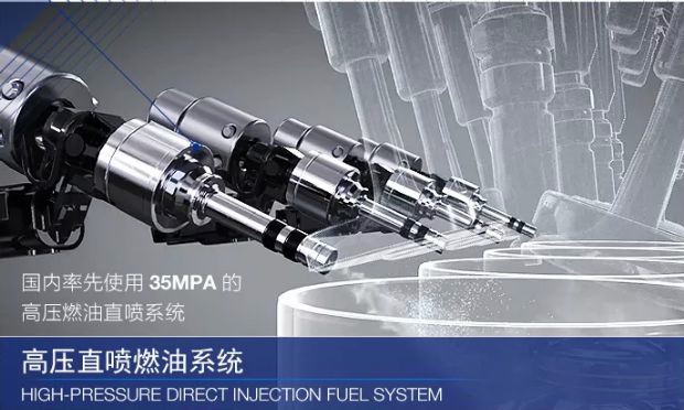

为了提升动力水平和燃烧效率,我们能看到这台发动机在技术上的诸多变化:发动机的高压直喷系统压力从过去的20MPa提升至了35MPa,使得燃油雾化效果更好;喷油器则使用了最新的激光打孔技术,大幅提高打孔精度,确保了喷雾性能的一致性;这套高压喷油系统还可以承受近5亿次循环耐久试验以及多种油品的适配性试验,确保燃油系统的可靠性。

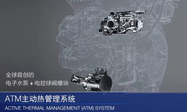

而全球首创采用电子水泵+电控球阀模块组成的ATM主动热管理系统,结合发动机分流式水套设计,通过ECU直接控制水泵转速及智能热管理模块的球阀角度,可以智能、精确控制冷却系统各环路的流量,进而满足对系统热量的精确管理,实现快速暖机、机油加热、停机冷却的功能,稳定排放水平的同时,提高了发动机的工作效率。

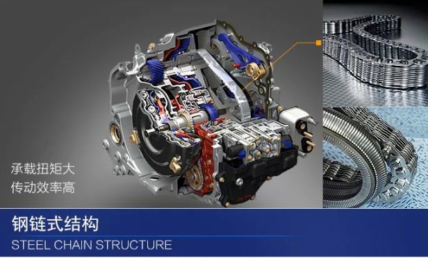

一台发动机的表现自然也离不开变速箱的配合。通用为这台1.3T发动机同步设计匹配了全新的CVT变速箱,并且它还是国内唯一的、钢链结构的横置前驱式CVT变速箱。我们知道CVT变速箱可以在相当宽的范围内实现无级变速,所以通过对其控制电脑的调校,不仅可以让发动机转速尽可能保持在最大扭矩输出区间工作,也可以让发动机转速一直保持在燃油经济性最高的转速区间工作。
当然,这台1.3T发动机上还有许多技术我们没有详述,例如智能主动电控碳罐泵、电动放气阀涡轮增压器等,但根植于技术的它,的确取得了高动力、低油耗、低排放等突出优势。
