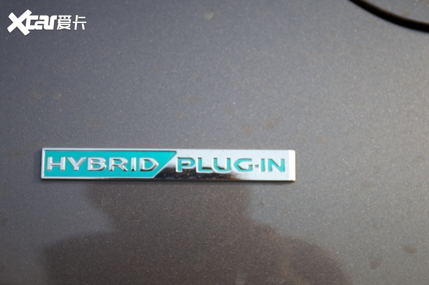

天逸C5 PHEV版在外观和内饰上没有大的变化,在部分外观件上加入了HYBRID标识,也在车身左侧预留了慢充充电孔,充满(0-100%)需要4-5个小时,正好可以在夜晚电价便宜事时进行补电。

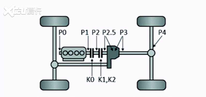

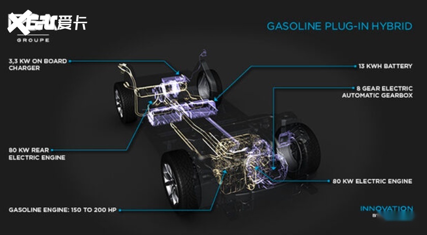

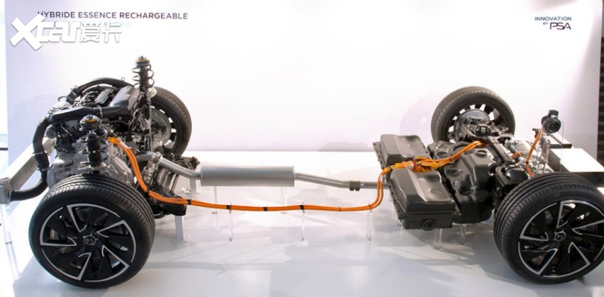

PSA的混动模式属于P0+P2+P4的电机布局,实际意义上的电机是有三个,构成所谓的三擎四驱。正是由于特殊的动力结构,所以雪铁龙天逸C5 PHEV最大综合马力可以达到300Ps、最大综合扭矩可以达到520N·m,官方公布的百公里加速时间为7秒,据说满电状态下,民间实测可以到7秒以内,甚至于6秒以内。一辆SUV能做到这样,实属不易。

再说下这款混动模式原理,如果动力电池电量充足,前后轴电机都可以参与驱动,如果动力电池电量不足,或者时速达到动力电池阀值,将由发动机提供主要驱动力,同时将多余功率给P2电机发电充进电池,另外后轴电机也能动能回收。从理论条件来说,这套系统的动能回收效率很高,但是实际有点慢,传输过程能量损失略大。
关于该混动模式电机布局,P0就是一个BSG电机,在变速箱之前属于启动、发电一体的电机。P2位于发动机和变速箱之前,参与驱动和发电(动能回收)。P4在后轴参与驱动,P4其实也有一点动能回收作用,不过比较小,因为它既要驱动,又要回收。它动起来才能回收,动肯定也要消耗电量。
所以它这个混动模式,其实和“两田”的那种i—MMD、THS不太相同,这种形式更加接近于比亚迪DM系列的混动模式。

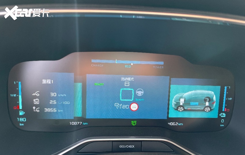

整个一个过程感受下来,我们同样也测试了油耗,但是我们实际测试条件有限,亏电状态下行驶100km、平均时速28km/h,全程混动+动能回收、还进行过部分动力测试,表显综合油耗为10L/100km,由于测试条件限制不太准确,实际会更低。
以上是我们参考该车一个80%的充电场景油耗,3855km的标本、平均时速30km/h,表显油耗为2.5L/100km。

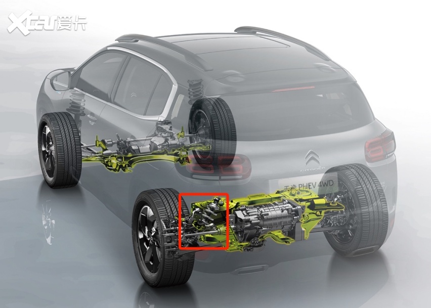

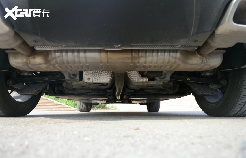

雪铁龙天逸C5 PHEV除了上述变化,还在硬件上一个明显的变化,万年后扭力梁悬架,终于变成后多连杆独立悬架!
一般的车型采用多连杆悬挂,都是选择把悬挂上边的上安装点和车身进行连接。而它把悬架和副车架进行连接,这样一来滤震性得到了很大的提升。当车辆在路面上遇到坑洼的时候,车轮传给悬挂,悬挂传给副车架,这辆就避免了一个直接反馈,会更加舒适,如下图所示。
它这个减震也有一个名称,叫做45度斜置布局减震器,总之来说都是为了营造出更好的驾驶以及乘坐感受。
