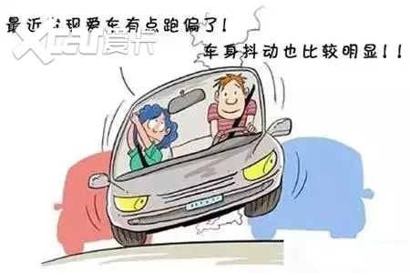

行驶在平坦路面上时正常,遇到坑洼的路面时方向盘会出现抖动。
分析:这是由于汽车在行驶时,拉杆球头磨损松旷或接头处胶套脱落,还因为轮胎因磨损变得不规则,应送专业维修点检查,更换损坏部件。

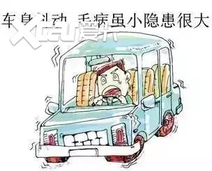

汽车时速在30至40公里时,车身有晃动感。
分析:出现这种情况多数是因为轮胎在日常使用时由于擦、撞或是老旧等原因引起变形所导致的,此时更换轮胎就行了。
