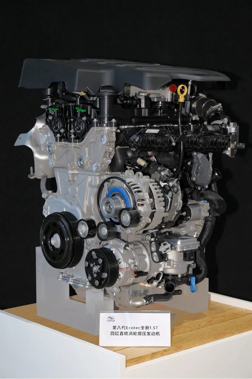

通用第八代Ecotec发动机就选择继续进化,从而衍生出了全新的1.5T四缸涡轮增压发动机。
第八代Ecotec发动机是一个家族,产品包括荣获2019年度“中国心”十佳发动机的1.3T三缸涡轮增压发动机、荣获2020年度“中国心”十佳发动机的2.0T可变缸涡轮增压发动机等,它们被运用到通用汽车多款车型中。截止2021年6月,第八代Ecotec发动机家族在中国国内已总计生产超过127万台。
Ecotec是由Ecology(生态)和Technology(技术)两个词合成而得,通过名字,我们就能知道这一发动机家族的特点。
当然,当把环保置于发动机的背景下时,并不是说油耗越低越好,而是把油耗控制住的同时也要把动力做到尽量大。

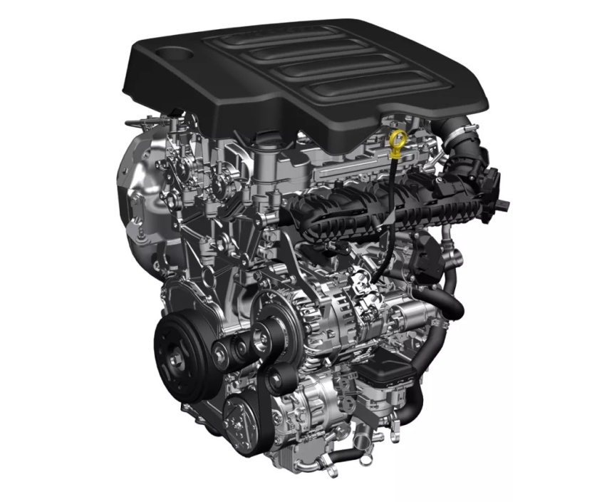

全新的Ecotec 1.5T发动机就具备这样的特点。根据不同调校,它的最大功率达到135千瓦—155千瓦,比上代发动机提升26%;而且升功率更高达103千瓦;同时,最大扭矩输出范围达到250牛·米--270牛··米,比上代提升8%。
看到了吧,它的排量虽然不大,但性能十分强悍。
此外,按照更为严苛的WLTC工况测试标准,新发动机燃油经济性也比上代提升6%。
总之,通用这台1.5T发动机力气大的同时食量还少了。同时,需要注意,它也可以按需搭配48V轻混、强混或PHEV插混系统。
总之,这样的环保才是真环保。

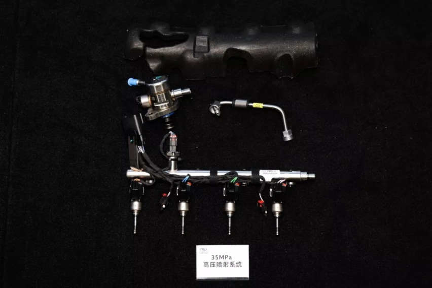

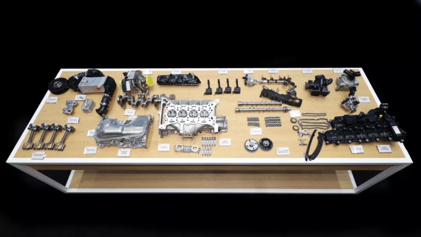

能做到这一点当然是Ecotec名字后半部分的功劳。具体来说就是,它采用了行业领先的35MPa高压直喷系统、电动放气阀涡轮增压器、全可变排量机油泵等先进技术,来做到“更性能”。
而通用的工程师想到的并不止于“更性能”这一点。
电动汽车除了给人动力强劲的印象外,还有智能化水平高以及安静的优势。为了使燃油车的车主们也能获得这些驾驶体验,通用第八代Ecotec 1.5T发动机采用了更多的技术来实现“更智能”和“更安静”的特性。

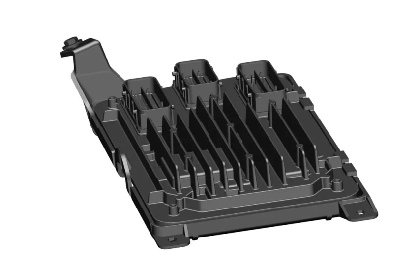

在更智能的层面,新发动机装备了通用主导设计开发的最新一代控制器芯片,其创新应用HSM硬件加密技术、多核系统独立运行、硬件实时安全监控等一系列新技术,使整个控制系统的功能安全等级达到行业最高的ASIL-D水平。
依托最新一代控制器芯片的性能,全新1.5T发动机的燃烧系统、进气控制系统、冷却润滑系统等部件的智能化程度都获得大幅提升。比如,官方号称,ATM主动热管理系统达到行业最高智能化水平,不仅可实现系统热量的精确管理,从而提高燃油经济性;同时,可利用发动机热量提高座舱舒适性,更具备停机冷却功能,实现发动机的全时保护。

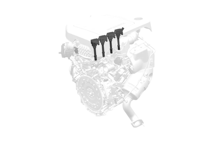

再比如,智能点火线圈的点火能量提高了40%,可有效避免异常高压、高电流、过充磁等问题,带来更稳定的点火及燃烧。
值得一提的是,这台发动机首次将神经网络、深度学习等先进控制技术应用到发动机控制策略中,使发动机的控制系统运行更智能、动力更强劲、使用更安全。
另外,凭借通用VIP智能电子架构,该发动机不仅实现了更高带宽、更安全的高速通讯能力,而且发动机控制系统得以同传动控制系统、底盘控制系统、车身控制系统等高效互联互通,实现了整车性能的智能动态优化,并支持全生命周期OTA远程升级。
而在“更安静”的方面,第八代Ecotec 1.5T发动机从源头控制、传递路径优化、空气及结构声隔离、声品质优化等四个维度入手,对NVH性能进行正向开发。
首先,通过控制发动机爆发压力爬升率和怠速燃烧稳定性、优化活塞往复部件重量,从源头开始就降低了冲击和振动,实现加速的平顺和稳定。

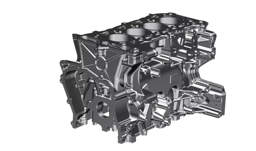

其次,缸体采用精密砂型铸造工艺,缸体模态更好,结构强度更高,搭配锻钢曲轴组件和曲轴减振皮带轮,大幅降低敲击噪音和抑制不同负荷下的转速波动。
然后,复合一体式发动机罩盖、独具特色的油轨和声学罩设计、下沉式无级可变机油泵,使得发动机空气及结构声隔离效果做到更优。
最后,通过对正时链条、凸轮组件、涡轮增压器等部件进行静音设计系统优化,提升发动机运转时的声音品质。
