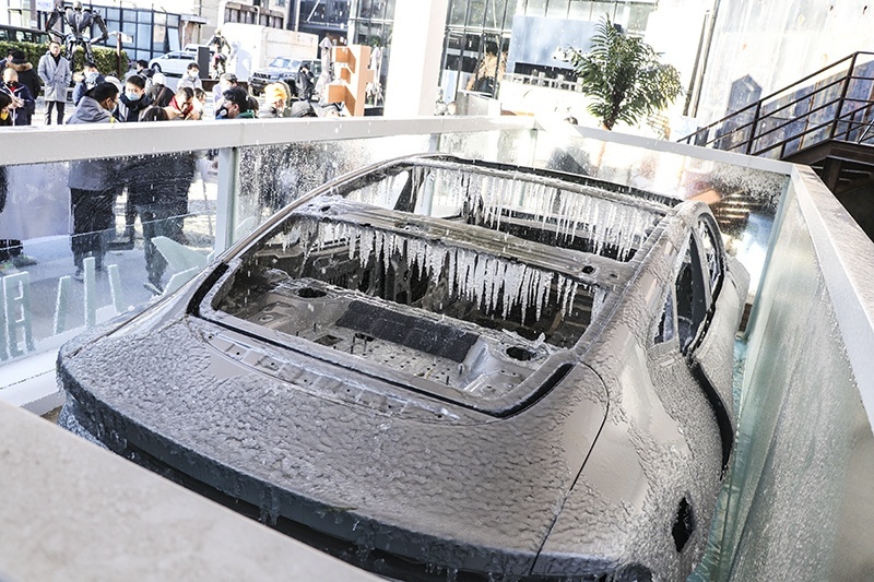

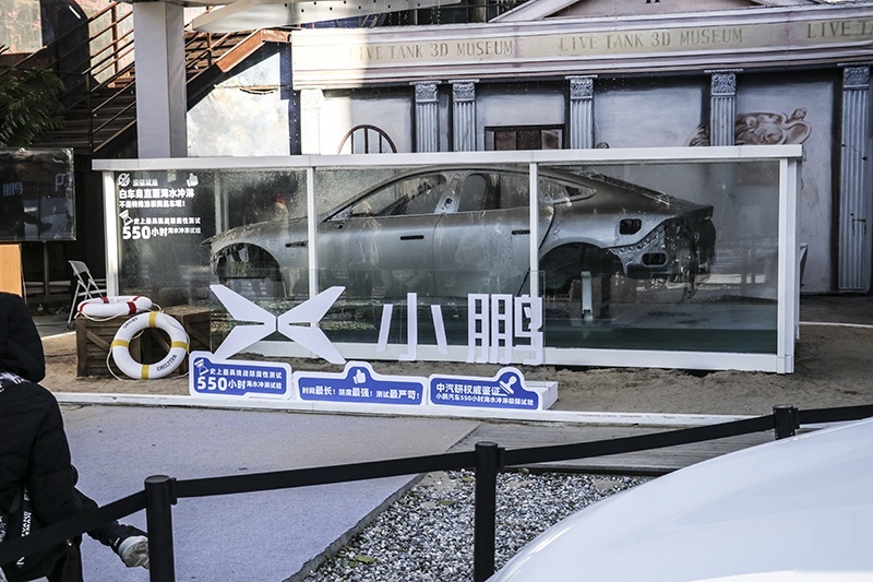

就在这里,这台量产版本小鹏P7的白车身历经了连续23天、大约550小时的不间断海水冲淋。11月22日下午,这段漫长的测试终于宣告结束。
大冬天的,我在798看小鹏“洗了个澡”

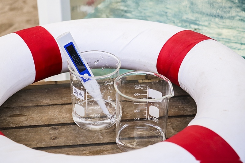

▲ 经过验证,不断喷淋的液体是正经的海水
海水包含品类丰富的盐化合物、电解质,对汽车的金属部件会产生严重的腐蚀。一款汽车在上市之前需要经历耐久性测试、路试,海水喷淋测试也是其中不可或缺的一个环节。

大冬天的,我在798看小鹏“洗了个澡”

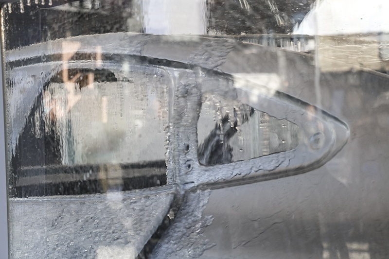

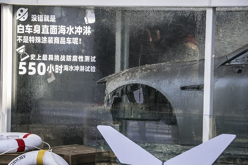

临近腊月,天气寒凉,用于测试的P7白车身已经结起了冰。透过玻璃,我们可以看到P7全身满是冰挂。
大冬天的,我在798看小鹏“洗了个澡”
测试宣告结束之后,中汽研汽车检验中心针对这台小鹏P7的白车身进行了全面检查,并出具了一份权威的验证报告。
该报告显示,依据ISO 4628《色漆和清漆涂层性能试验后的评级方法》系列国际标准进行检验和评价,小鹏P7的白车身无边缘腐蚀、无起泡、无焊缝腐蚀,其前围、前机盖、前轮包下部、左右两侧翼子板、四车门、左右侧围、尾门表面腐蚀等级均为最高等级——0级。其前机舱部件、后备箱后地板部件表面腐蚀等级为次高等级1级(锈蚀面积<0.05%)。

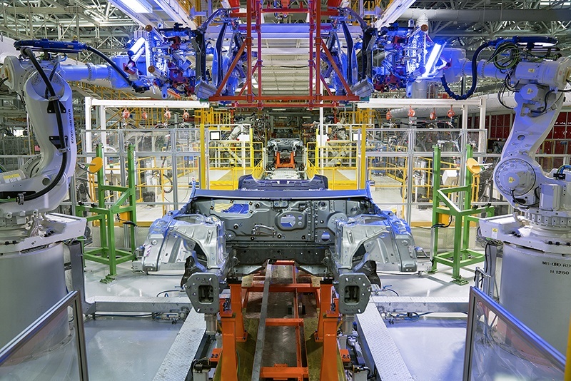

其他部位,小鹏P7车身90%以上使用了镀锌钢板,进一步确保了板材的抗腐蚀能力。
大冬天的,我在798看小鹏“洗了个澡”
小鹏P7采用了巴斯夫最新一代「CG800超高泳透力」阴极电泳漆技术,大幅提升了车身内腔的电泳层厚度,以确保整车具备超过10年的防腐等级。此外,P7车身内外的钣金焊接缝、钣金搭接边全部采用了工业耐久密封胶进行密封,下车身外部介质可能进入车内或钣金内腔的开孔在涂装车间安装了热熔堵盖、耐久贴片进行封闭。
同时,P7还在车身内腔深处喷涂了防锈蜡,在车底区域大面积喷涂了具有抗石击功能的PVC涂层、增加了大量的底盘护板,大大降低了环境对车身内部结构带来的腐蚀。
