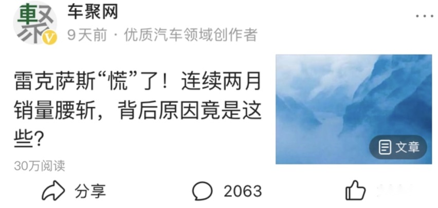

前几天,车聚君发了一篇雷克萨斯销量为何腰斩的文章,分析原因是它与大趋势背离:电动化、智能化、年轻化。各平台阅读量迅速达到了30万+。
看来,这个「三化」趋势得到了多数人认可。那有没有正面例子呢?

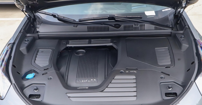

一、电动化:P2.5架构独树一帜
领克05 PHEV采用了独树一帜的P2.5架构,这在当前市面上其实是比较罕见的,至于原因,容车聚君一一道来。

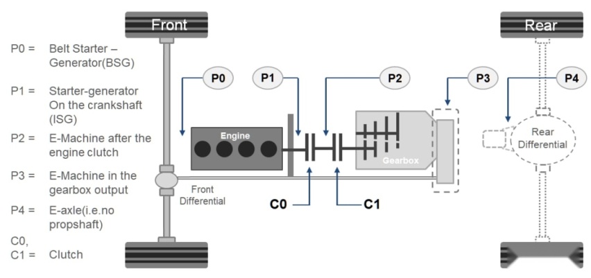

根据电机的位置,业内将混动技术架构分为了P0-P4。其中P0是将电机通过皮带与发动机相连,放在了发动机的前端,也就是我们熟知的BSG电机,它的作用就是改善一下启动性能;然后P1是将电机放在了发动机的后端,也就是现在比较流行的ISG电机,它与曲轴相连,除了改善启停性能之外,它还可以参加驱动,提升车辆的极限性能,这也是当前评价比较高的一套轻混系统。
再就是将电机放在变速箱前端的P2架构,以及将电机放在变速箱后端的P3架构,它们算是当前比较流行的混动架构。前者电机可以用变速箱的全部挡位,但对电机来说其实相当浪费,后者则干脆一个挡位都不让用,驱动电机的工作范围无法优化,能耗水平始终不够理想,德系混动多数是这两种架构。

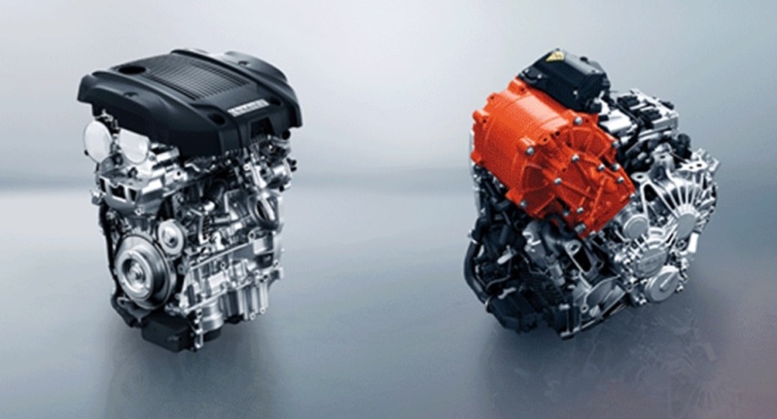

而领克05 PHEV属于P2和P3之间的一种架构,官方称它为P2.5混动架构,即将电机与变速箱融合到了一起。这种做法其他厂家也有,但没有像领克一样将电机直接放入DCT变速箱的一根轴上。
这个设计相当巧妙,我们姑且称之为P2.5 Plus吧。
这种架构的优势是,既利用了双离合变速器本身高效率的特点,又能实现电机的齿比切换,让它的性能和能耗达到更优。更重要的是,这种结构可以在高速时将电机完全解耦,避免发动机与电机的耦合影响极致性能的发挥――领克05 PHEV最高时速可以达到200km/h,可见一斑。
缺点当然也有,那就是结构相对复杂、工程技术要求高,同时算法标定难度也比较大。但经过吉利多年的打磨,从领克05 PHEV的表现来看,它具有诸多其他混动系统所没有的优点,可以给用户带来更实际的好处。

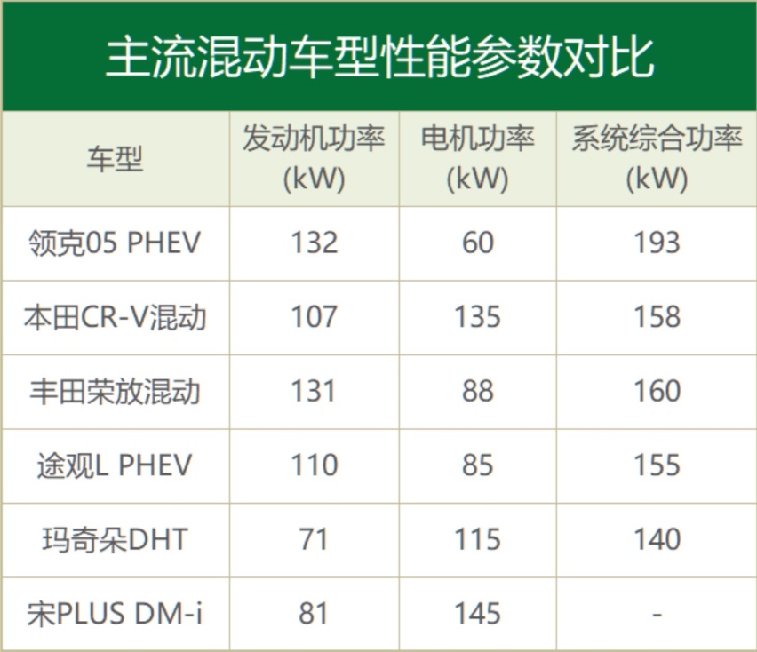

我们来看一下领克05 PHEV与主流混动性能参数的对比,由于可以实现电机完全解耦(这是P2.5架构的独有优势),它的系统综合功率可以做到193kW,完全是发动机与电机性能的叠加。而其他混动系统,包括发动机功率打平,电机更大的荣放混动,综合功率也只有160kW。
比亚迪虽然没有公布宋PLUS DM-i的综合功率,但考虑到它的架构及控制方式与本田i-MMD类似,它的极限功率毫无疑问也是低于领克05 PHEV的。

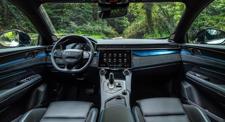

进入领克05 PHEV的车内,科技感显而易见。12.7英寸中控屏幕,拥有1080P的分辨率,显示效果相当细腻;采用In-cell全贴合技术,在可视角度方面的表现出色。相比日系的那些廉价大屏,档次感强出不少。
即使是在强光照射下,显示效果依然清晰,滑动操作流畅度也相当不错。领克05 PHEV的UI设计也吸收了北欧的极简风,卡片式布局一目了然,操作逻辑和苹果iOS比较相似,还支持指纹登录,上手相当容易。

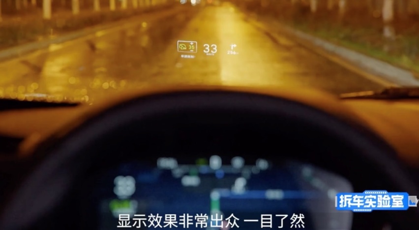

领克05 PHEV的全彩HUD抬头显示完成度也不错,一来显示内容比较丰富,包括导航信息、车速信息以及与路标识别的联动。导航开启后可以显示相关路口转向的关键信息,路况一目了然。领克还专门做了风挡曲率调整,让它在复杂强光和夜间工况下都能保持出色的亮度表现。

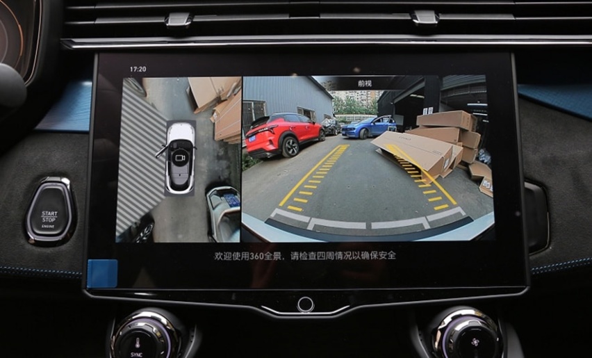

高通820A车规级芯片不新,但算力不错,支持八个摄像头的图像输入,可以实现倒车影像显示、360度全景影像显示以及3D模拟影像显示。只是在某成像条件下,比如3D建模时拖动屏幕,还是会有一些卡顿。
散热是820A的一个老梗,领克通过使用铝制上盖和硅胶散热片,做到了较好的被动散热。加上车机空间比手机大,且没人在车机上玩3D游戏,所以基本不用担心这个问题。

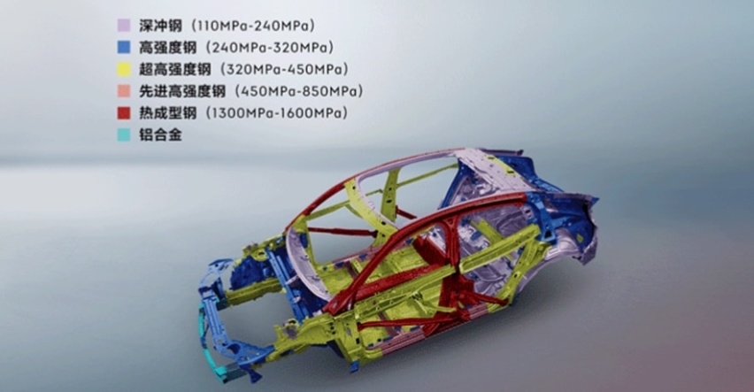

除了笼式车身架构,领克05 PHEV车身的高强度钢占比达到了78.4%,其中热成型钢比例达到了11%,贯穿AB柱及顶梁(如图),抗屈服强度最高可达1600MPa。这种安全用料,是很多豪华品牌都达不到的。

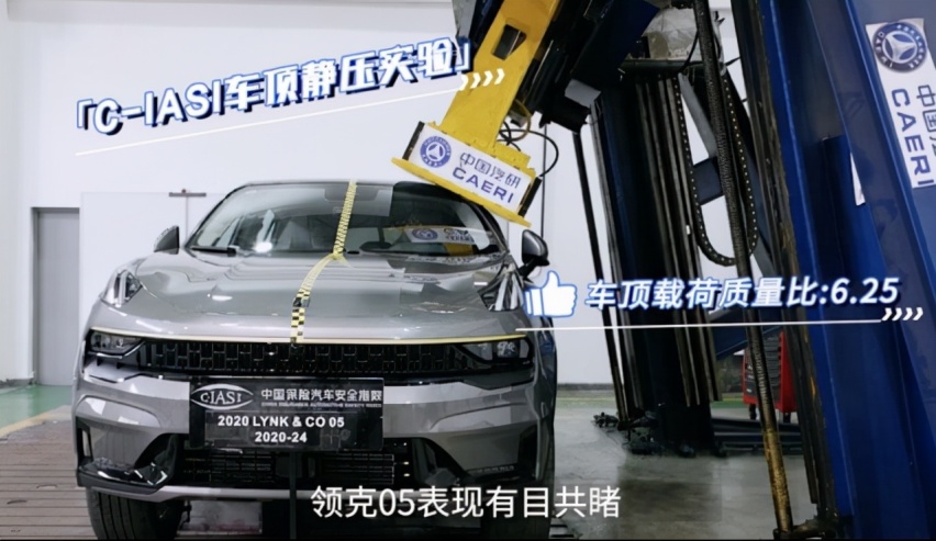

除了正碰和侧碰之外,车顶安全也没放松。领克05 PHEV采用激光拼焊技术,不仅美观,强度也高。在C-IASI车顶静压实验中(领克05),同样表现出色,车身可承受6.25倍于车身重量的优异成绩,这个成绩在所有测试车型中都是位列前茅的水平。

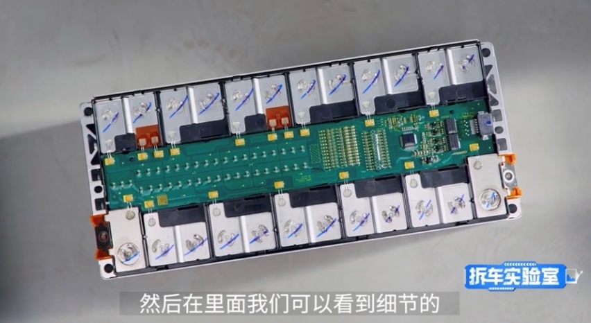

电池包位于底盘的中央、扶手箱的下方,这样前后左右都有刚性包裹,天生就有更好防护。12个电芯之间有独立的隔绝设计,万一有电芯热失控,会降低蔓延风险。同时电芯上的电路板会即时测量电芯的温度和电压,并跟BMS作沟通,达到适时监控的目的。万一有危险,会迅速切断电流。
通过拆解,我们能看到电池模组被一种两层冷却回路覆盖,通过铝板和硅胶快速进行热交换。该系统还和整车的热管理系统连在一起,能让电池在-20度至55度间正常工作。整个电池包的前部有一个泄压阀,一旦某个电芯热失控,可以让气体快速排出,降低爆燃可能。
