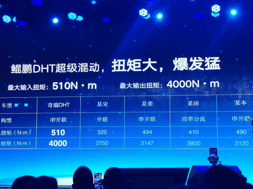

值得一提的是,无论是发动机还是两个电机,都可单独驱动车辆,所以官方也将其称为“三擎动力”。而在后续的四驱车型上,这套系统还将增加一个P4后桥电机,从而形成“四擎四驱”的动力模式。目前,搭载擎动力的版本已经可以实现7s级的百公里,而在后续的四驱版本中,百公里加速时间更是提高到了5s以内。

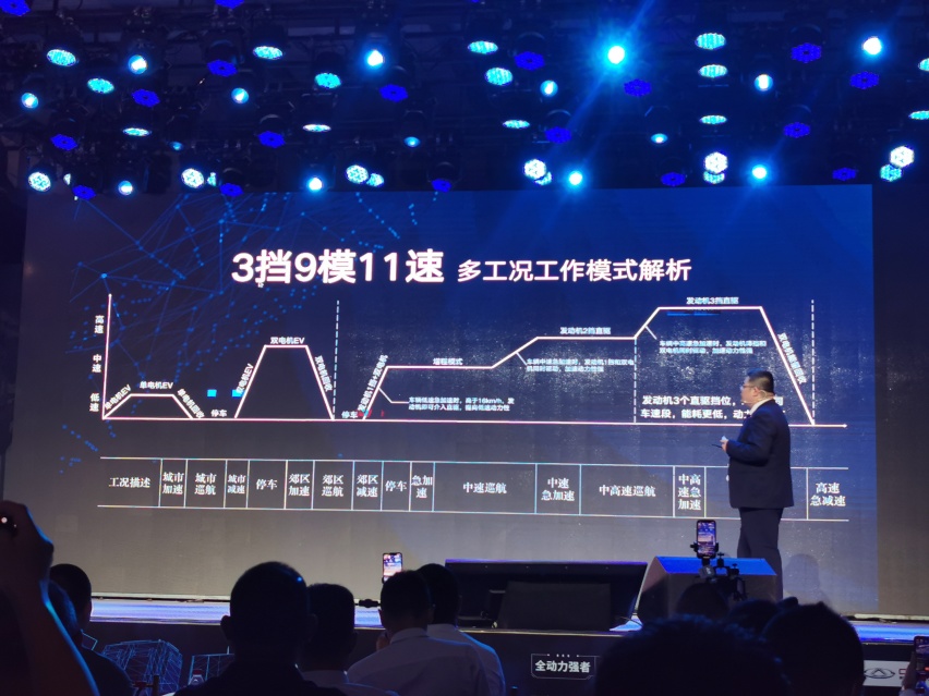

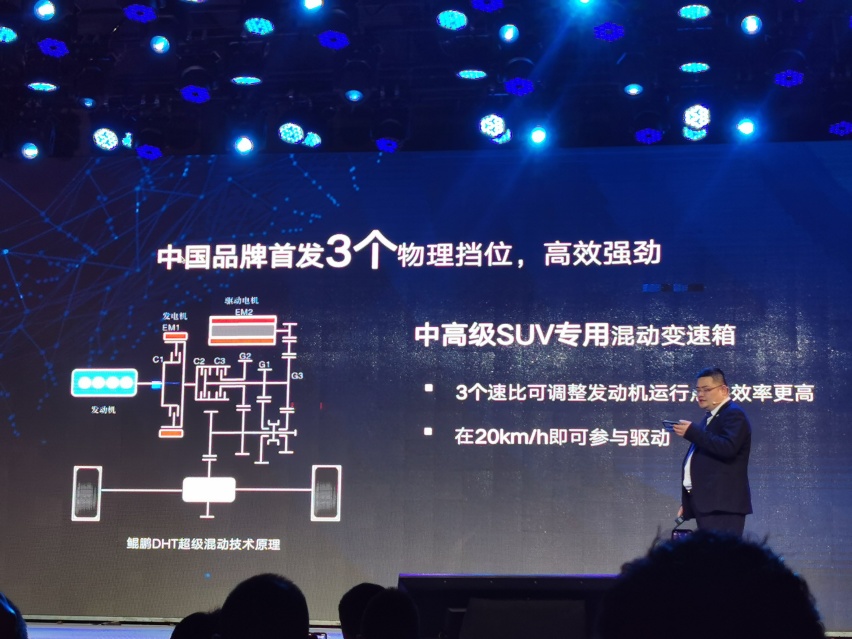

当然,除了高效的三擎动力之外,奇瑞鲲鹏DHT还有“3挡9模11速”的关键词。顾名思义,3挡DHT变速器就是拥有3个物理挡位,通过不同齿比的变换,可以让发动机时刻处于最高效的工作区间。同时,在更为宽泛的齿比区间内,发动机直驱的速度门槛也会更低,在3挡DHT变速器的帮助下,瑞虎8 PLUS鲲鹏e+的发动机在20km/h的速度下就可以参与驱动,有效地提高车辆起步的加速性能。
而所谓的9模和11速,就是根据不同的工况,实现单/双电机驱动、增程、并联、发动机直驱、单/双电机制动能量回收、行车/驻车充电等9种工作模式;而通过3个挡位速比,这套系统还会调整发动机运行点,配合双电机协作,覆盖起步、中低速、高架、超车等11个组合挡位。
