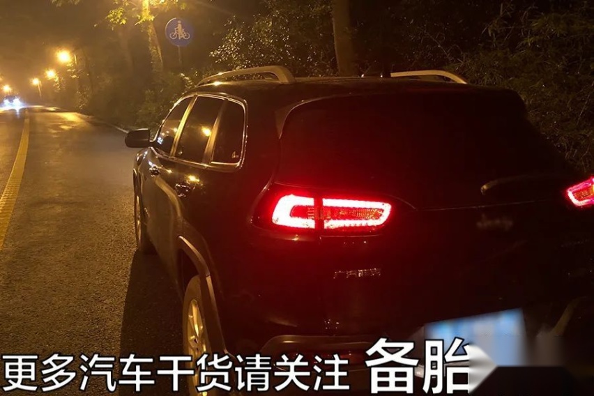

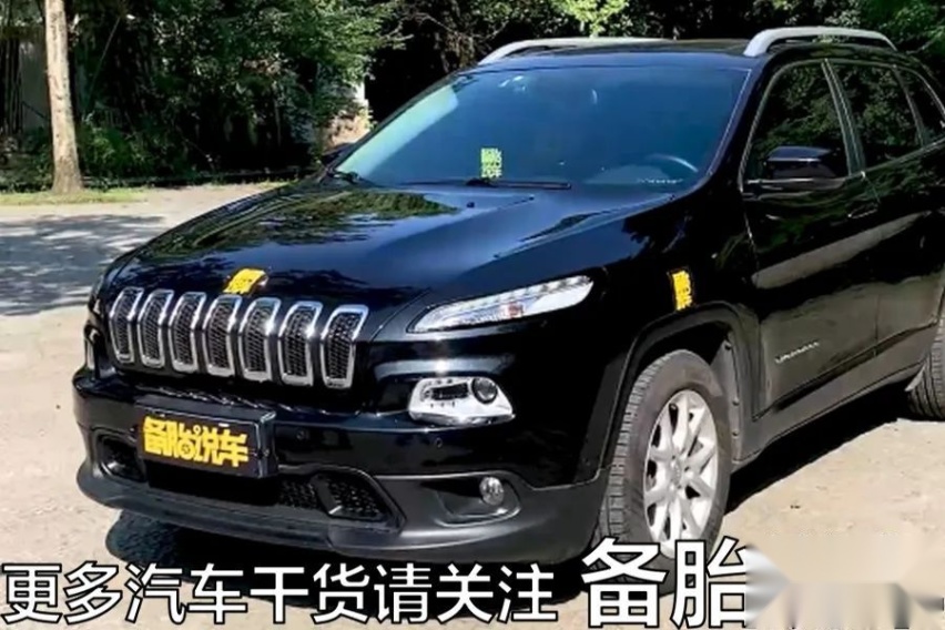

我今天用的这款车是2016款自由光,自动挡,2.4L的排量。
直接开到加油站先把油加满,加到跳枪,油表上显示也是满的。

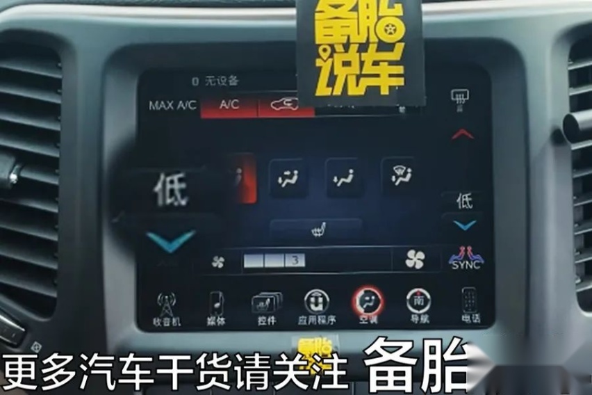

再看看时间,现在是下午3点16分,那打开空调制冷最低档,内循环,开始怠速。

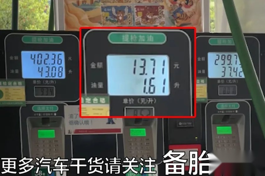

我们再去加油,这次跳枪就比较快了,加油机上显示加了1.61L,花了13.71元。
那我就来给大家算一算啊,这辆车平时百公里油耗是15.6L,我们怠速了1个小时耗的油,相当于开车开10公里左右。
