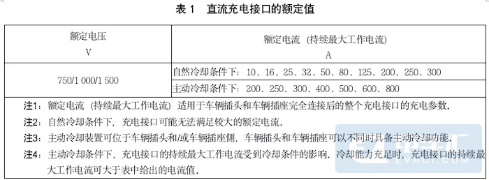

电车汇消息:近日,工信部公开征求对推荐性国家标准《电动汽车传导充电用连接装置 第3部分:直流充电接口》的意见,相比上一版国标,新国标有一些明显变化,这些变化可能会对电动汽车充电市场产生巨大影响。
新国标针对适用于额定电压不超过1500V的直流充电接口,额定电流增加了10A、16A、25A、32A和50A,而16A和32A是目前交流慢充桩的充电电流额定值,也就是说新国标中的直流充电接口功率已经兼容了此前的交流充电接口功率。
同时还增加了300A、400A、500A、600A和800A的大功率直流充电要求,未来随着硬件的铺开,可进一步缩短充电时间,提升社会面整体的充电效率。

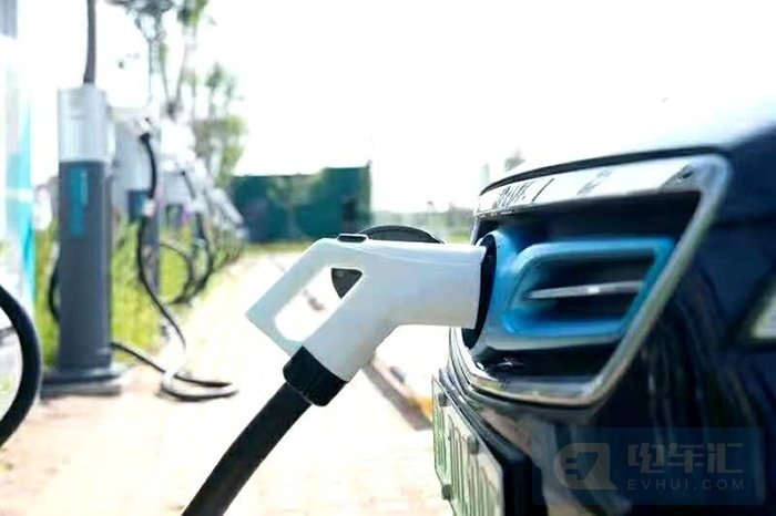

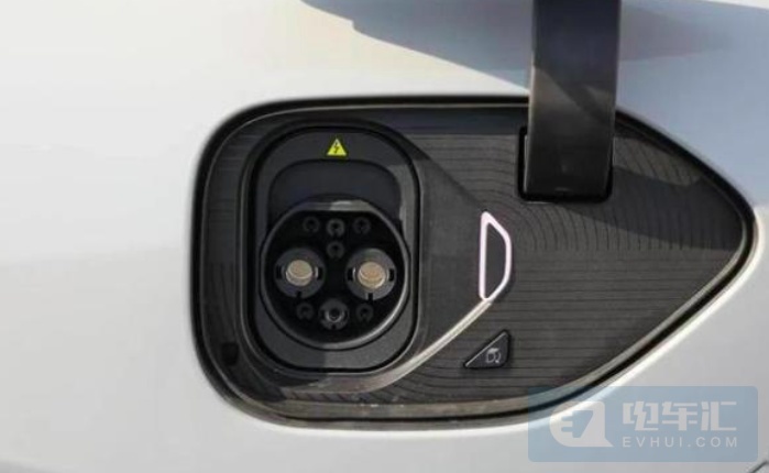

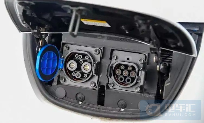

首先看看目前电动汽车的实际情况,多数电动汽车上都有2个充电口,一个是快充口,也叫直流充电口,一个是慢充口,也叫交流充电口。
电网输出的是交流电,但电动汽车的电池只能接受直流电。快充桩会直接将交流电转换为直流电输入到电动汽车上的电池,慢充桩则需要电动汽车上的车载充电机(OBC)将交流电转换为直流电储存在电池上。

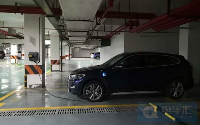

从车企的角度来看,是希望淘汰掉交流桩的,因为有交流桩的存在就需要车辆配备交流充电接口和OBC,这两项硬件无疑增加了整车制造成本。

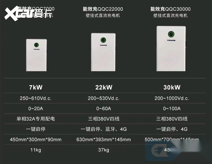

有资料显示,车企取消OBC以及配套赠送的交流充电桩,改装7KW直流充电桩,每辆车能节省1000—2000元BOM成本,减少规模性浪费的同时,还将降低安全隐患,释放车辆空间。
仅保留直流进口对车企更友好,但却会增加充电桩的制造成本,相当于是把AC/DC的操作完全交给了充电桩,目前20kW的直流家用充电桩的售价约为3700元,而7kW的交流家用充电桩价格普遍不超过2000元。
