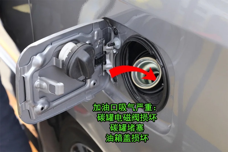

因为油箱内部是密封的,发动机却在不停耗油,因此油箱里的压力是越来越低的,为了防止油箱被吸扁,油箱盖上有一个平衡阀,负压达到一定程度后该阀会开启给油箱内部补充空气,所以正常情况下油箱内是略带负压的,打开油箱盖的时候能听到轻微的吸气声。
但是有些车主在加油时会发现油箱盖非常紧,要用很大力才能拧开,而且拧开时往往伴随着加油口一声怪叫。这是油箱内部负压太高了,需要及时检查,不然行驶中很可能导致油箱被吸扁甚至油泵损坏。而油箱内负压过高的原因主要有碳罐透气孔堵塞、碳罐电磁阀损坏、油箱盖损坏。
