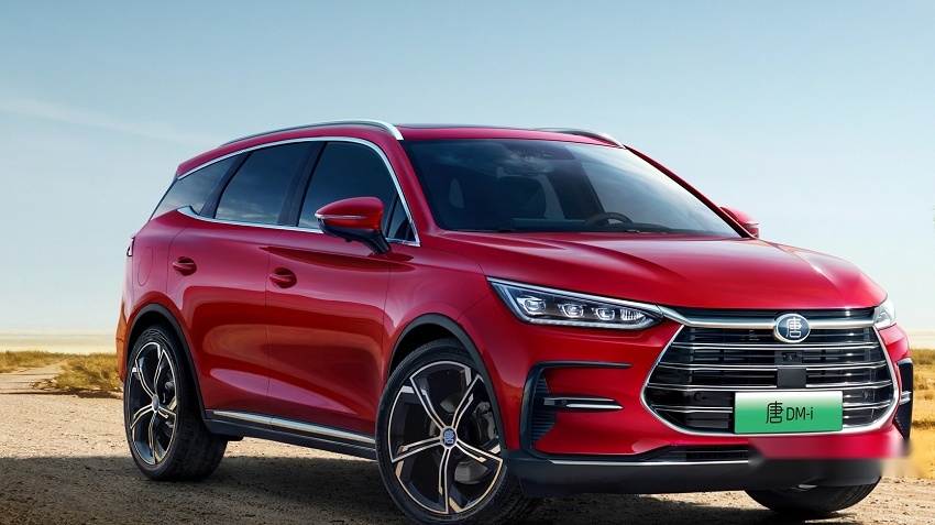

据国家市场监督管理总局公告,比亚迪决定自2022年7月29日起,召回2021年4月5日至2022年4月18日生产的部分唐DM电动汽车,共计52928辆。
召回原因
值得一提的是,本次召回属于2022年4月29日发布的《比亚迪汽车工业有限公司召回部分唐DM电动汽车》召回活动的扩大召回,此前的召回数量为9663辆。召回原因是部分车辆动力电池包托盘有进水风险,可能造成高压系统拉弧,存在安全隐患。
解决方案
比亚迪将委托授权经销商为召回范围内的车辆进行检查,若电池包存在漏电或托盘透气阀安装面不平整,则免费更换电池包。

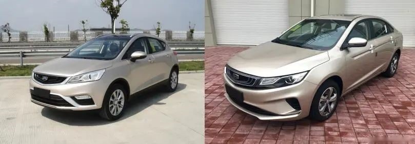

浙江豪情汽车制造有限公司自2022年7月29日起,召回2016年7月1日至2017年6月17日生产的部分帝豪GS/GL汽车,共计28359辆。
召回原因
本次召回范围内部分车辆手动变速箱的液压离合系统因装配偏差等原因,可能造成液压分离轴承密封圈与保持架异常磨损,导致离合踏板回位不良或离合分离不彻底,严重情况下会造成换挡困难或不能换档,存在安全隐患。
解决方案
浙江豪情汽车制造有限公司将为召回范围内车辆免费检查离合器系统,对离合器踏板回位不良等车辆免费维修或更换离合器分离轴承,以消除安全隐患。
