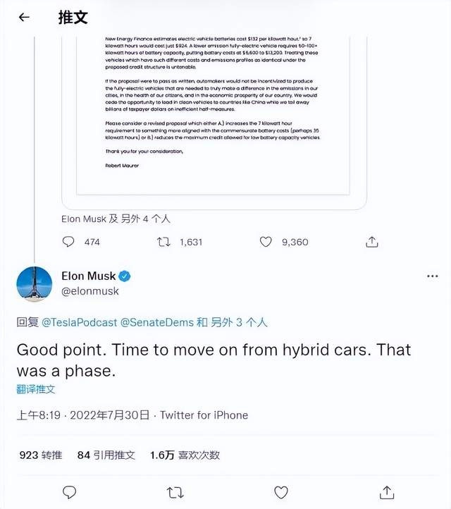

如果我们只把目光投向遥远的将来的话,那么我觉得,马斯克最近针对混合动力的言论也有他的道理:在汽车向电动化转型的过程中,保留了内燃机的混合动力车,看上去的确像是一种阶段性产物。纯电动发展到现在,混动可以退场啦……对吗?

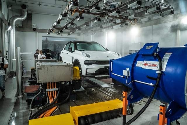

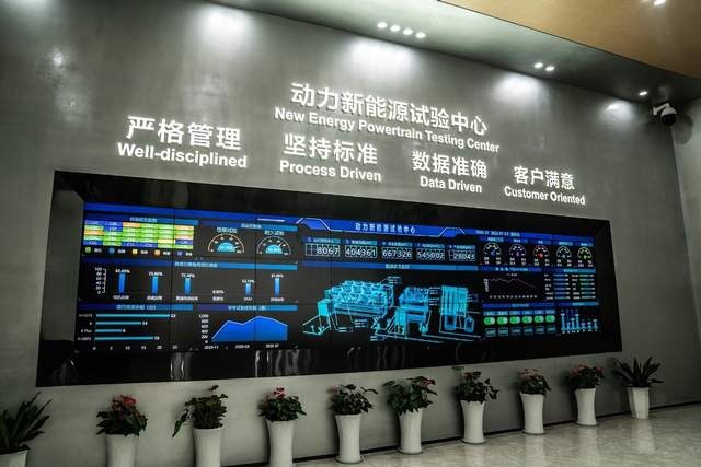

我们是在雷神动力位于宁波的新能源试验中心里拆解这套混动系统的。完成基础设计后,雷神混动系统将在这里完成从关键零部件到总成,再到新能源整车的测试任务。通过集中的数据显示平台,工程师可以很方便地在任何有网络的地方监控测试过程和参数。
作为动力总成的核心部件,电机、内燃机和减速/变速机构是工程师的主要测试对象。雷神动力是覆盖了传统燃油、油电混合/增程式电动和纯电动能源的体系,因此各位会在做足物理隔音措施的半消声室里看到接受 NVH 性能测试的后桥 P4 电机,也能看到工程师透过玻璃读取即将装车的新款发动机和混动电驱总成数据。
总成测试完毕后,下一步就是把它们装到车上进行“实际”测试——当然,是在精确模拟的环境下。比如,如果需要测试混动系统在低温条件下的启动可靠性,全域气候环境模拟舱就能把温度降到 -20 摄氏度,模拟某位海拉尔用户 12 月底的用车情况。

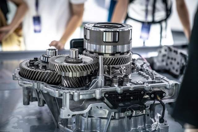

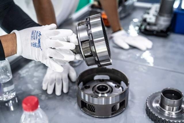

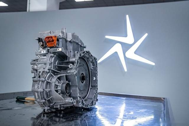

等待拆解的 3DHT Pro 是雷神混动系统的高阶系列。在几乎成为自主混动“标配”的双电机结构基础上,雷神动力的工程师们在非常有限的空间里,塞进了双排行星齿轮及离合系统,形成了类似变速箱的 3 档变速机构。即使这样,3DHT Pro 相比类似的 DHT 混动总成还缩短了 26-56mm,给机舱留出横向空间。
为双电机混动系统增加多档减速器从而拓宽高效工作区间,是同类系统近些年的趋势。配备 3 档变速机构后,3DHT Pro 在城市低速、快速路和高速公路都能运行在最高效区间。面向领克品牌开发的 E-Motive 系统还能利用下降到 20km/h 的发动机直驱门槛实现“弹射起步”模式。实现上面的功能,只需要这两个能单手拿起的机械元件就够。

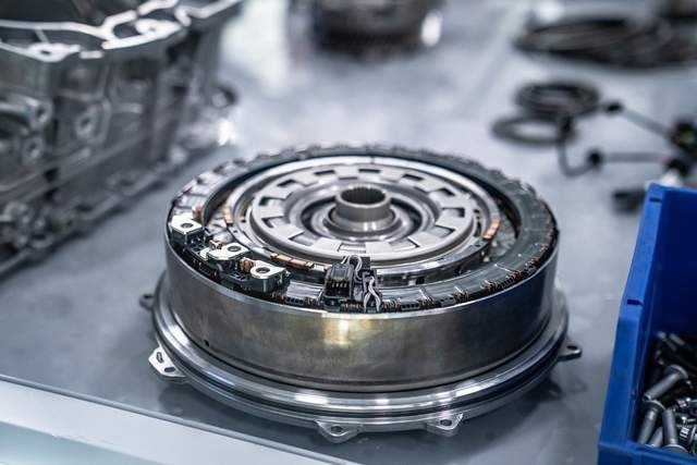

控制行星齿轮排工作的离合器被整合在 P1 发电机内部,以此让系统更紧凑;另一边的 P2 驱动电机则集成了行星齿轮排和最终传动齿轮。整个电驱总成的重量为 120kg,与一台横置布局自动变速箱一致。

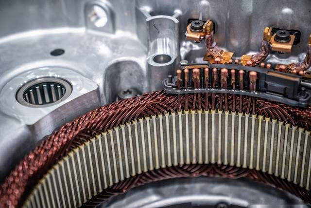

为了提升电机的动力和功率密度,工程师使用了扁线绕组的线圈。P1 发电机功率 60kW,P2 驱动电机则达到 100kW,系统综合最大功率 180kW(245PS),综合扭矩 545Nm,参数与 2.0T 高功率内燃机一致。

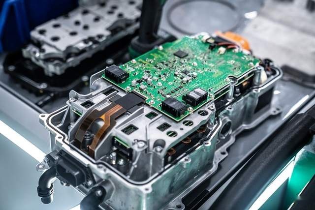

在汽车电子架构向集中式布局、域控制器体系转型的现在,雷神动力也为 3DHT Pro 配备了动力域控制器,这个“大脑”可以通过车载网络实现运行模式、特性的 FOTA 升级,也能通过智能驾驶域的高精地图、车身域的各种传感器自动调整运行逻辑,这就是所谓的常用常新了。
