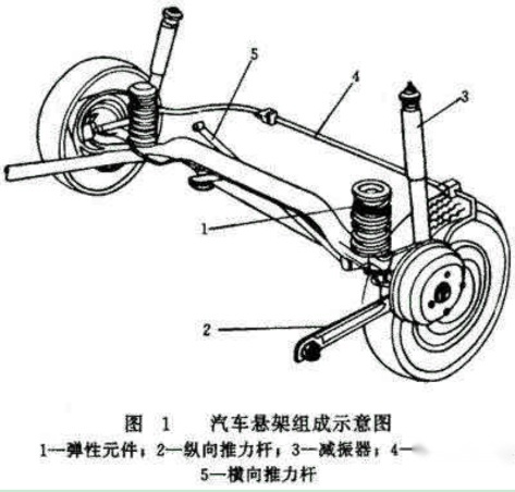

单横臂式悬架
单横臂式独立悬架,就像他的名字一样结构简单,不仅如此还十分紧凑,利于布置。它的后桥半轴套管是断开的,主减速器的右面有一个单铰链,半轴可绕其摆动。在主减速器上面安置着可调节车身水平状态的油气弹性元件,它和螺旋弹簧一起承受并传递垂直力。作用在车轮上的纵向力主要由纵向推杆承受。中间支撑不仅可以承受侧向力,而且还可以部分地承受纵向力。当车轮上、下跳动时,为避免运动干涉,其纵向推力杆的前端用球铰链与车身连接。
并且当悬架变形时,车轮平面将产生倾斜而改变两侧车轮与路面接触点的距离——轮距,致使轮胎相对于地面侧向滑移,破坏轮胎和地面的附着,且轮胎磨损相对来说会有点严重。

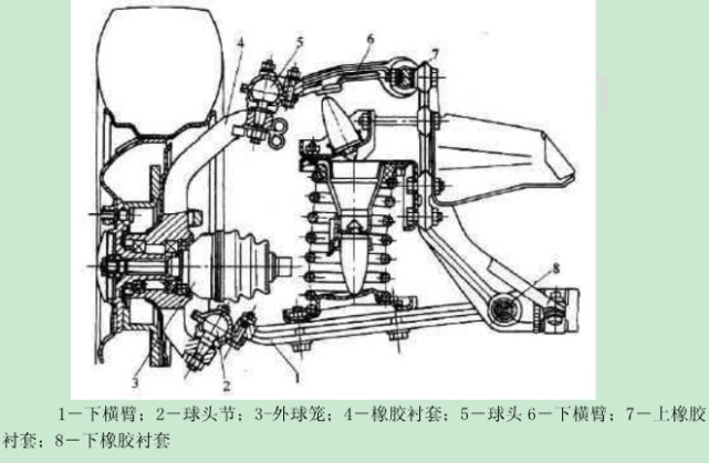

双横臂式悬架
双横臂式悬架,和它名字里的双一样,有着两个摆臂,而这摆臂的长度可以相等,也可以不相等。
在两摆臂等长的悬架中,当车轮上、下跳动时,车轮平面没有倾斜,但轮距却发生了较大的变化,这将增加车轮侧向滑移的可能性。
在两摆臂不等长的悬架中,如两臂长度选择适当,可以使车轮和主销的角度以及轮距的变化都不太大。不大的轮距变化在轮胎较软时可以由轮胎变形来适应,目前轿车的轮胎可容许轮距的改变在每个车轮上达到4~5mm而不致沿路面滑移。因此,不等长的双横臂式悬架常常被使用在轿车前轮上。
