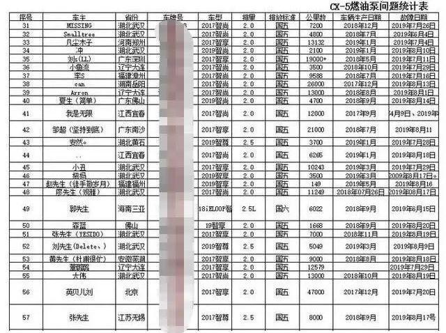

根据某此次熄火门当事者称,目前中国已知的熄火门已经达到80余起,这其中涵盖了各种用车地点用车场合,出事后马自达官方的态度,也仅仅是对事故记录并更换油泵而已,官方并没有对此事做出回应。
马自达身陷
而究竟是什么原因导致熄火呢?真的是如同4S店说的那样,因为油泵损坏导致熄火么?
马自达身陷
范儿仔细看了熄火门问题统计表后,虽然看似全国各地各种车型都有问题爆出,但仔细观察后不难发现,出事地区多数为乙醇汽油销售区域,而范儿为什么认为是乙醇汽油惹的祸呢?还请大家继续往下看。

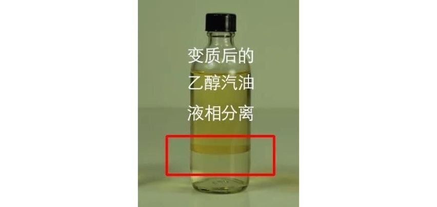

由于乙醇可以很好地调节汽油辛烷值,低辛烷值汽油和乙醇勾兑后,便可以变成高辛烷值汽油,从而满足汽油辛烷值标准。也就是说从理论上来讲:低辛烷值的汽油与乙醇在一定配比下混合,就可以达到E92标号汽油的标准。
马自达身陷
 但由于乙醇汽油的亲水性,使得在运输和储存时都有严格的管理,但汽油加入油箱中,由于油箱的透气性,使乙醇汽油长时间静置后吸收水分,上层为低辛烷值汽油、下层为乙醇+水混合物。所以乙醇汽油上下分层而变质,而最近接连的大雨天气,也缩短了变质的时间。

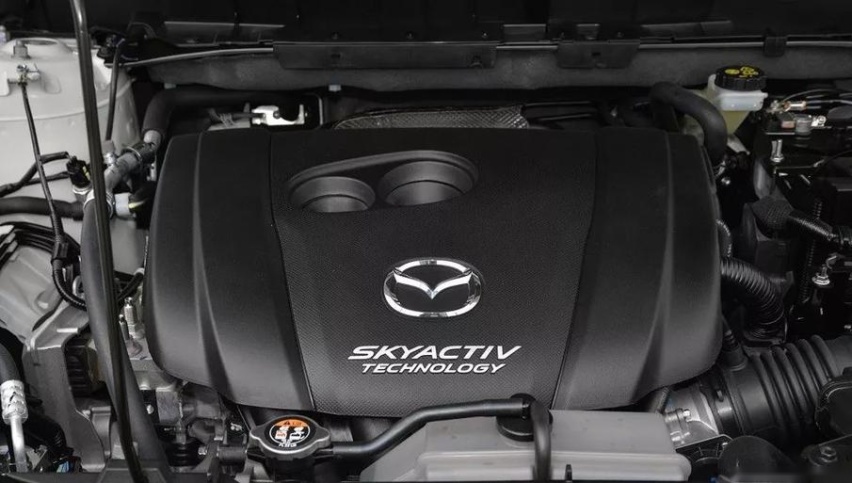

CX-5搭载的创驰蓝天高压缩比发动机,由于其较高的压缩比,对油品的质量就有着严苛的限制,但为了适应中国油品,在引入中国后就将压缩比从14:1调整至13:1,即使是13:1的压缩比,在目前来说也算高压缩比了,对油品的质量要求依然相对较高。
马自达身陷
一旦高压缩比发动机吸入了低辛烷值的汽油,则会导致气缸活塞未到达点火位置时,燃气混合物先于火花塞点燃而自然,产生的冲击力与活塞运动方向相反,也就是产生“震爆”现象,从而引起发动机工作异常。
马自达身陷
发动机一旦检测到震爆发生,就会降低功率输出,通过调节点火提前角、进气、排气升程等方法适应此时油品,从而避免震爆现象发生,但当调整范围超过了极限,发动机只能熄火自我保护了。
