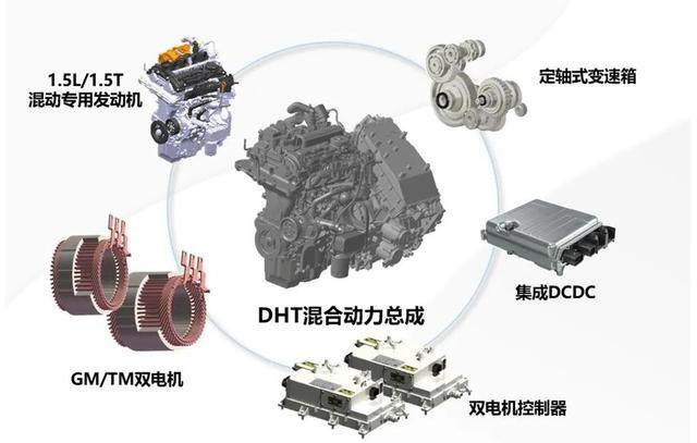

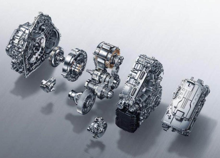

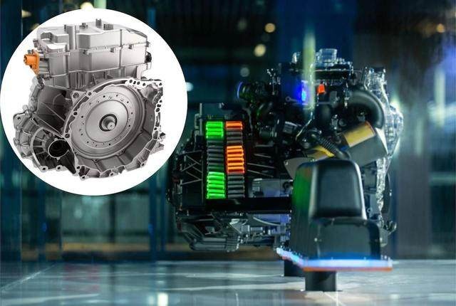

和以上这些比起来,捷途大圣i-DM搭载的这套鲲鹏DHT就是典型的“我全都要”。它由1.5T发动机+双驱动电机+三挡变速箱组成,其中双电机驱动是行业唯一。
这么高级的插电混动,表现怎么样?测试捷途大圣i-DM
三挡变速箱也和吉利的那套不一样,雷神智擎 HiX 混动的三挡变速箱是通过一套双行星齿轮组实现的,有些类似丰田THS,从理论上来讲这套结构无法实现100%直驱。
无法做到100%直驱?我不要!
所以捷途大圣i-DM则搭载了一台混动化之后的3挡双离合变速箱,然后发动机和P2电机之间还有一组离合器,所以它一共有3个物理挡位、2个驱动电机和3组离合器。对于混动结构而言,即便是多一个挡位或者多一组离合器,其动力分配方式都会成倍增长,所以毫无疑问,从结构上来说,捷途大圣i-DM这套混动的自由度比其它混动都要高。
仅仅是纯电动驱动,它就有3种模式,另外可以实现串联增程、多挡位的发动机直驱、并联驱动等等,甚至制动力回收都有2种模式。那这么多模式有什么用?自然就是可以覆盖更广泛的工况,在任何工况下都可以拿出最优的输出模式,兼顾动力输出和燃油经济性。
所以仅从结构上去评判,捷途大圣i-DM这套插电式混合动力系统比竞品要“高级”,它的上限以及未来的潜力都非常值得期待。

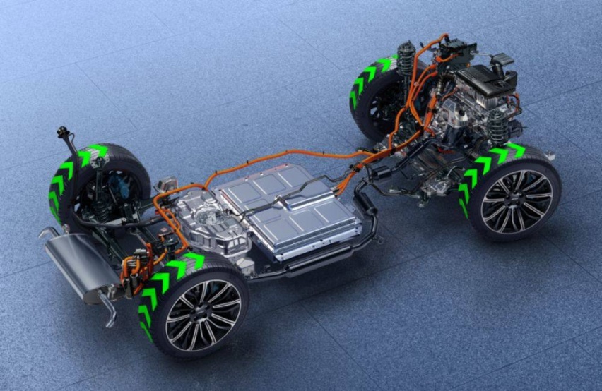

另外值得注意的是,在插电式混合动力市场中,还存在部分油改电产品。相比之下,这款捷途大圣i-DM从设计之初就是为混动而生,所以它的电机、电池、电控、油箱等等的位置布局,都经过了整体性的考量,在安全性、空间、操控等方面会有天然的优势。

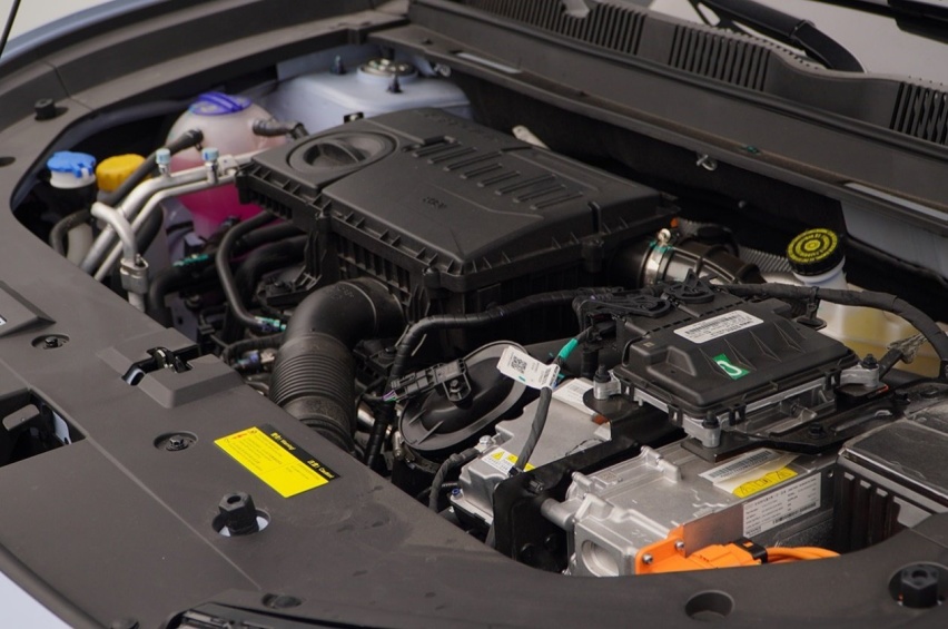

发动机是一台代号为SQRE4T15C的1.5T发动机,最大功率115kW/5500rpm,峰值扭矩230Nm/1750-4000rpm,双电机总功率为125kW,总扭矩315Nm,发动机+两台驱动电机综合起来的系统总功率为240kW,总扭矩545Nm。
电池方面采用了19.27kWh的三元锂电池,电芯品牌来自国轩高科,可以为捷途大圣i-DM提供NEDC工况下最大100km的纯电续航能力。放在当下市场中来说,100km纯电续航算是一个不错的水准,具体表现怎么样测试完咱们再分析。

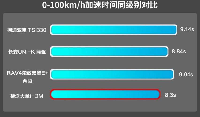

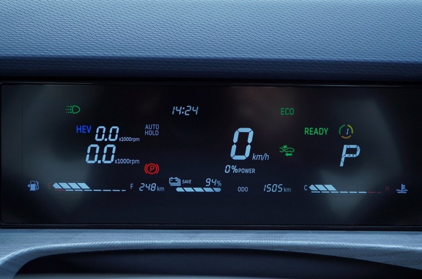

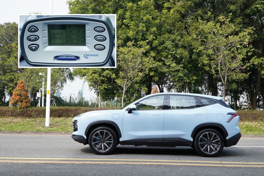

首先是高电量状态下的加速测试,此时电池电量为94%,驾驶模式选择为运动。
起步瞬间可以感受到双电机扭矩来的很直接,而且发动机介入也比其它混动车型要早很多,整个加速过程中扭矩输出都可以保持一个比较饱满的状态。另外它加速时车身姿态表现不错,重心后移时前悬架拉伸不算夸张。最终实测0-100km/h加速时间为8.3s。
和同级别车型相比,捷途大圣i-DM的加速能力比多数1.5T甚至部分2.0T更快,如果和搭载大功率电动机的插电式混合动力车型相比,那它的加速力道还是要弱一些。

随后教授进行的则是纯电续航能力测试,测试开始前电量为90%,驱动模式选择到纯电。空调设定为23度,动能回收选择2级,驾驶路线为城市道路+快速路+高速。

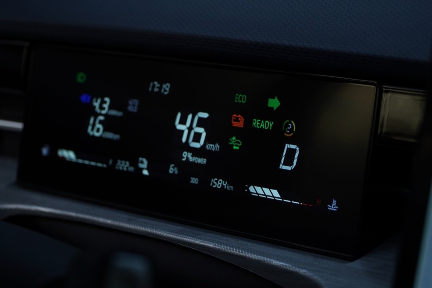

经过实际行驶,这台捷途大圣i-DM在纯电行驶了66km后,终于自动从EV模式切换到了HEV模式,此时电量还剩下6%,共计消耗了84%的电量。经过换算其满电纯电续航能力为78.6km,这时参考它工信部WLTC工况下80km的续航,达成率达到了98%左右,看来它纯电续航能力在常规天气下还是很扎实的。

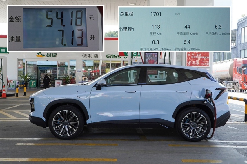

此刻车辆已经处于馈电模式,教授随后开始了馈电油耗测试,空调依然设定在23度,动能回收2级,驾驶模式选择标准驾驶模式,并且将油箱加满,车辆携带了部分拍摄、测试设备,驾乘者一共2名。

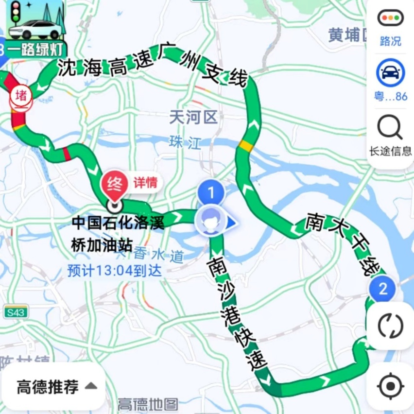

测试路况为城市、快速路、高速,比例为5:3:2,总行驶里程为113km。
测试结束后返回同一加油站同一加油枪再次加满燃油,实际加油量为7.13L。经过换算实际油耗为6.3L/100km,行车电脑显示的平均油耗也为6.3L/100km,完全一致。
从结果来看,捷途i-DM馈电状态下油耗表现还是比较理想的,测试过程中城市路况非常拥堵,馈电状态的它没办法以纯电状态行驶,也很难持续进行“削峰填谷”,高速路况教授也是以120km/h的时速进行的测试,此时的它应该处于直驱状态。所以整体而言,这次测试的工况,对捷途大圣i-DM的发动机以及混动系统还是挺具有挑战的。
结果出来后显然是喜人的,6.3L/100km的油耗显著低于同级别的纯燃油车辆,和同级别以油耗著称的日系混动相比,基本也不落下风。

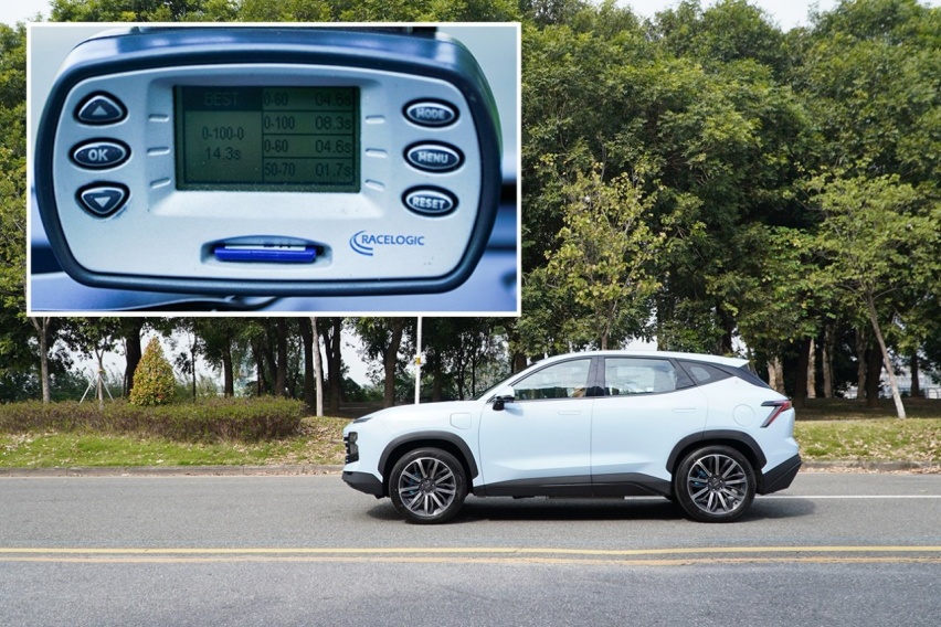

最后跟大家分享它馈电状态下的零百加速,测试时电量为8%,驾驶模式选择运动,踩下加速踏板全力加速,其实感受上和高电量状态区别不大,电机扭矩依然还是比较饱满的。最终经过测试,捷途大圣i-DM在馈电状态下,百公里加速成绩为9.3s,比高电量状态下慢了1s,这个波动并不算大,即便是馈电状态,依然可以满足日常行车中的加速需求。
