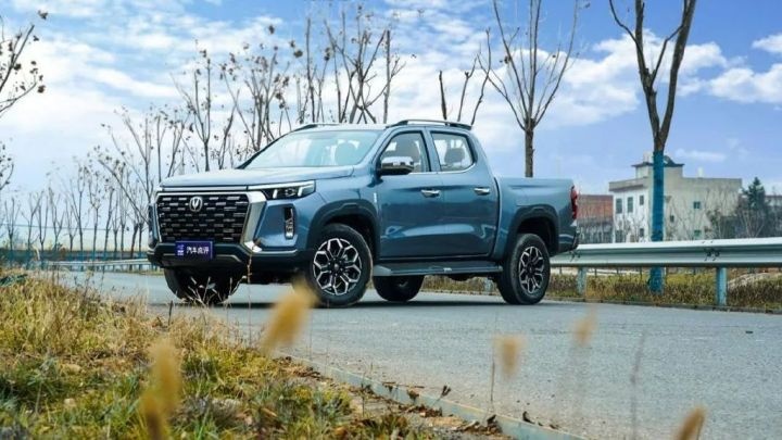

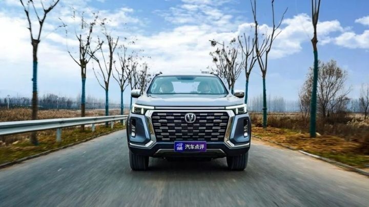

外观方面,长安览拓者采用了山河美学设计语言,车头设计灵感来源于欧米伽,硕大的镀铬饰条增强了霸气感与精致感。进气格栅内部采用镀铬材质的横向点阵式设计,整体造型时尚且不失硬朗。大灯造型与进气栅融融为一体,内部配备了LED光源,还带有自动头灯及转向辅助灯等功能,兼顾了美观和实用性。

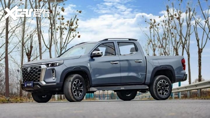

尺寸方面,长安览拓者提供长轴版以及标轴版两种车身结构,其中,长轴版本长宽高分别为5600*1930(1945)*1875 mm,后货厢尺寸1850*1595*500 mm,接近角28°、离去角27°、离地间隙230mm。标轴版本长宽高分别为5350*1930(1945)*1875 mm,货厢尺寸1600*1595*500 mm,接近角28°、离去角26°、离地间隙225mm。

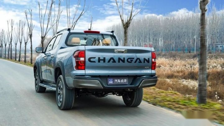

尾部造型方正,两侧采用了垂直布局的尾灯组设计,后包围则集成了踏板功能,看上去非常粗犷。

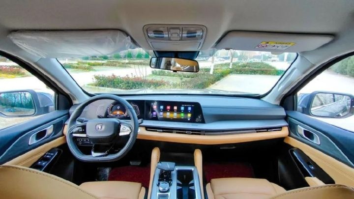

内饰方面,长安览拓者采用全液晶仪表盘与12.3英寸中控多媒体的双联屏设计,内置长安最新一代车机系统皮卡版,兼顾了豪华感和科技感。
