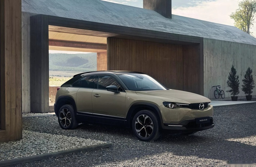

不过,转子发动机的回归方式可能跟车迷所期望的有点出入,因为这一次它被搭载到了全新的新能源SUV车型——MX-30 E-Skyactiv R-EV(以下简称MX-30 R-EV)身上。
转子发动机+对开门!马自达全新SUV发布 新时代的RX-8?

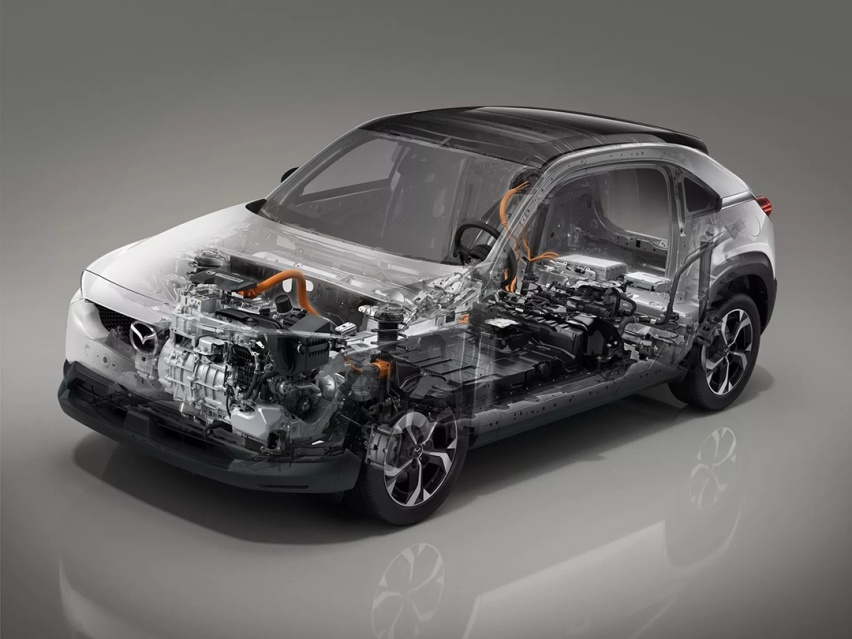

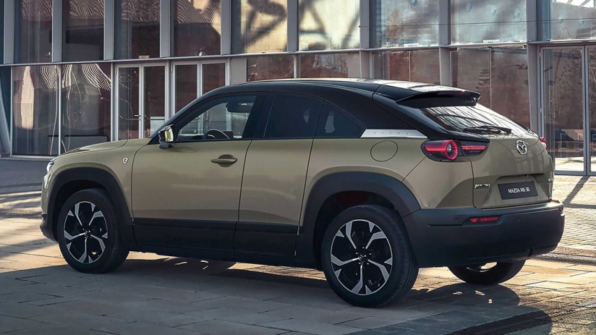

MX-30 E-Skyactiv R-EV:用转子发动机的增程式电动SUV
在2023年的布鲁塞尔车展上,马自达发布了这款MX-30车系中的最新成员,而MX-30 R-EV名称中的“R”,正代表着Rotary Engine转子发动机。
在外形设计方面,这款新增的细分车型并没有太多专属特征,核心亮点全都集中在车头盖之下。

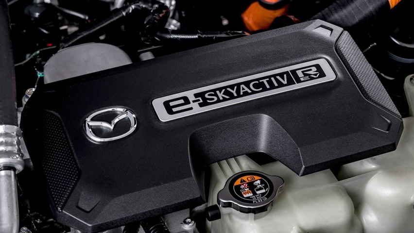

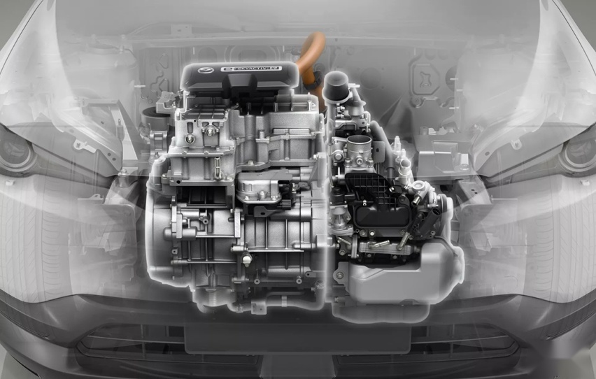

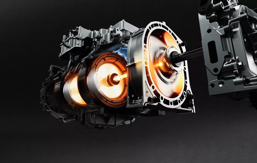

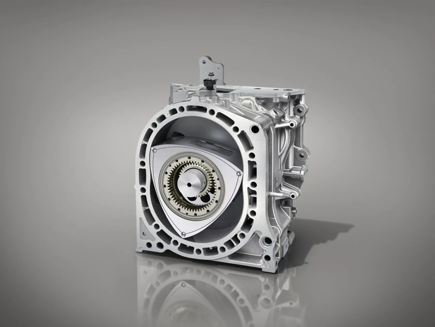

与此前推出的MX-30插电式混合动力版本搭载的2.0L自然吸气e-Skyactiv G发动机不同,R-EV版本安装了一台非常小巧的单转子发动机,专门用于驱动发电机为动力电池组充电。
在这台单转子发动机驱动下,最高输出功率可达36kW的发电机能够较为快速地为容量仅17.8kWh的电池组补充电量。

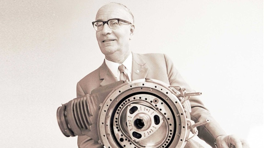

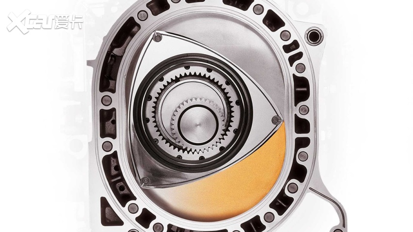

实际上,转子发动机并非马自达首创,而是在上世纪30年代由德国工程师Felix Wankel发明,因此也被称为Wankel发动机。

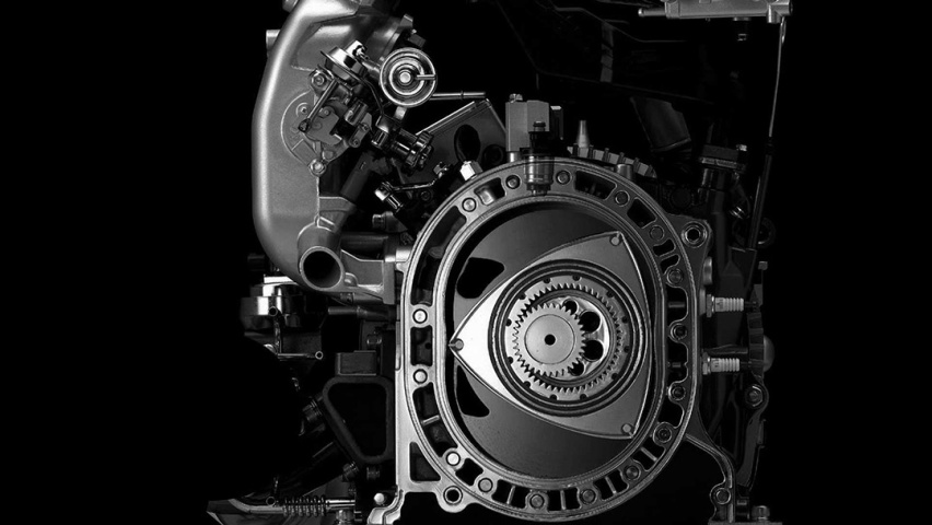

这种发动机结构相当简单,核心结构只有一个定子和一个转子,通过三个燃烧腔室中的油气混合物按顺序点燃,转子在发动机腔室内高速旋转产生动力。

首先,没有了活塞运动,转子发动机运转起来非常平顺,振动远远小于传统的活塞式内燃发动机。
而且,由于转子在工作时只会旋转而不会上下运动,因此也就不存在发生活塞式发动机活塞撞击气缸顶这样的故障。
而得益于简单的结构以及转子工作时直接输出旋转动力而无需经过曲轴转化,转子发动机的动力输出效率更高、损耗更小。

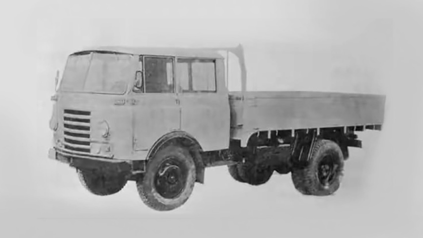

此外,我国的天津动力机厂也曾经研制过自己的转子发动机,甚至曾成功制造过搭载双转子发动机的卡车TJ140。

在MX-30 R-EV身上,全新研发的单转子发动机排量仅有约803cc,但最高可输出75匹马力(55kW),升功率超过93匹,相比于自然吸气活塞发动机,确实能以更小的排量获得更好的动力。

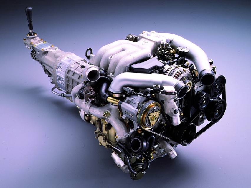

此外,得益于进一步简化的结构和大量铝制部件的使用,整机重量相比RX-8采用的转子发动机减轻了15kg,使马自达能够在保持整车重量不会大幅增加的前提下,给MX-30 R-EV除去了续航焦虑。

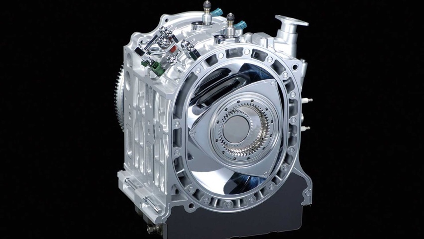

不过,转子发动机也并非完美。
首先,由于转子发动机的燃烧室设计并不利于快速且充分的燃气混合物燃烧,因此转子发动机的热效率往往不及活塞式发动机。
这直接导致转子发动机的油耗往往偏高,燃油经济性表现一般。
此外,由于转子需要在腔体内旋转,因此转子发动机无法做到精准的密封,用于润滑的油液实际上会持续参与到发动机内部的燃烧之中,让“烧机油”成为常态,且难以避免。
每隔一段使用时间,转子发动机就需要补充机油。
而且,只要保养稍不得当,转子在长时间使用的过程之中就会持续磨损,导致发动机内部的密封性进一步变差,甚至导致发动机寿命走到尽头。跟传统活塞发动机拉缸后还能镗缸下套、换新的活塞不同,转子发动机的这种磨损是难以修复的,这也是为何转子发动机以“难修”闻名的重要原因。
所有这些短板,都是MX-30 R-EV将要面对的。
不过根据马自达公布的信息,全新的转子发动机采用了直喷技术,同时压缩比也提升至11.9:1,虽然与活塞式发动机相比这样的压缩比并不算太高,但对于转子发动机来说,这已经是一次巨大的提升。或许正是这些新技术的加入使得转子发动机燃油经济性较差的问题得到了一定程度的解决。

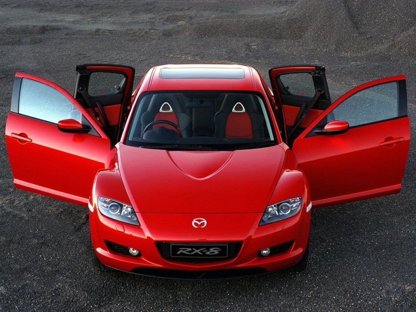

无处不在的转子元素,以及致敬RX-8的对开式车门设计,目的都在于勾起车迷的回忆。
