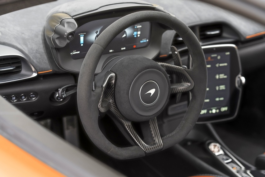

与以往一样,迈凯伦让驾驶员在Artura内同样可以轻松驾驶,那是因为——是的,就是这么牛——一切只为了你能够专注于驾驶。所有操作元素都环绕在方向盘周围,但是就是不在方向盘上面。所有这些操作按键没有一个是电容式的,这极大地减少了误操作。非常感谢这样的设计!在驾驶舱内钉在iPad旁边的控件是不是个好主意还有待观察。驾驶模式和辅助阈值至少是固定的,在驾驶时也可以比较轻松地更改,这当然会影响混动策略以及动态驾驶体验。驾驶辅助系统甚至可以影响到动态漂移模式,这种情况属于电子系统控制后桥差速器的一种应用。

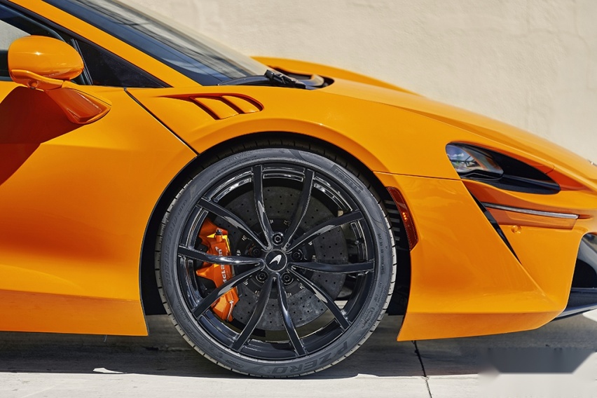

一直到制动系统,它完全没有任何能量回收任务,对吧?正解,这是为了更佳的制动效果。怎么解释?固定制动压力点让人感觉惊奇,反馈无比透明清晰,制动效果与制动力相匹配。我们仅仅是在Ascari赛道上简简单单跑了几圈,这对于前六活塞卡钳(后四活塞)和奢华的陶瓷刹车片来说完全不在话下。

前双叉臂/螺旋弹簧,后多连杆/螺旋弹簧,前后陶瓷盘刹,
轮胎规格 前235/35 R19,后295/35 R20
