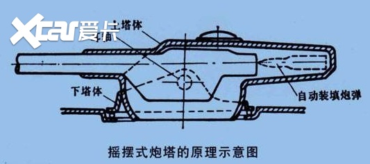

所谓的摇摆式炮塔,就是将传统的炮塔分为上下两部分,将火炮刚性地安装于上炮塔(即炮塔与火炮为锁死结构,非可活动结构),通过耳轴与在炮塔座圈上做旋转运动的下塔体连接,火炮仰角和俯角的实现则通过耳轴的旋转控制上炮塔倾斜来实现。
普通炮塔的俯仰部分只有火炮和火控伺服机构,火炮仰起的时候炮尾部经常会降到座圈以下。摇摆式炮塔出于重量平衡的考虑,火炮耳轴的位置偏后,这样,当火炮炮口仰角较高时,炮尾不至于降到座圈之下,从而使炮塔座圈的直径可以做得较小,有利于减轻炮塔部分及整车的重量。
摇摆式炮塔的另一个优点是便于实现炮弹的自动装填,由于火炮和上塔体连结成一体,所以,只要将炮弹布置在上塔体的适当位置,就可以方便地将炮弹推入弹膛。而传统式炮塔的自动装弹机的输弹过程是一个极其复杂的空间运动过程,且实现这一过程很麻烦。正是由于这个原因,AMX-13轻型坦克成了世界上第一种装有弹鼓式连发自动装弹机的坦克。

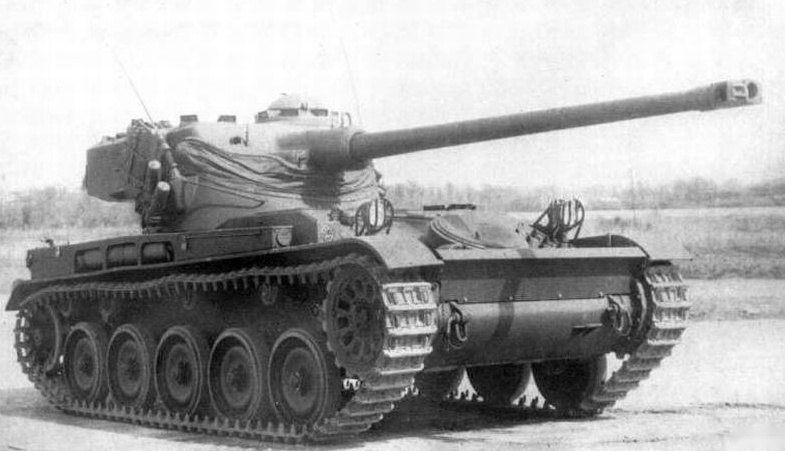

重量轻和火力猛是一对矛盾,苦思冥想之后,法国的坦克设计师们想出了这样一个高招:建造摇摆式炮塔坦克。随后AMX-13坦克孕育而生,第一辆原型车于1948年开始试车。虽然最后AMX-13坦克最后没有成为可空运的坦克,但是它的75毫米高速炮使它成为一种很有效的自行反坦克炮。

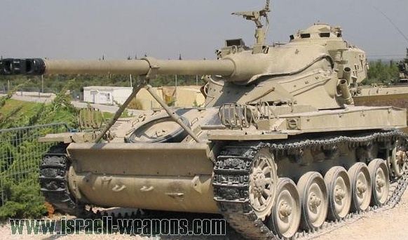

虽然按现代标准衡量它的防护力是很差的,但是在1949年第一辆样车出现时,它的防护水平与当时服役的某些主战坦克比较是不相上下的。作为一种机动性很强的轻型车辆,它的生产成本较低,但是效能却较高,因此大约受到19个国家的欢迎。法军后来的几种装有90毫米和105毫米炮的变型车是供出口的。(下图以色列装备的AMX-13轻型坦克)

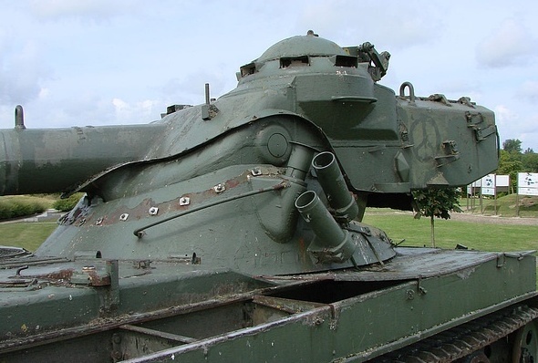

当然,与任何先进的武器一样,有优必有弊,摇摆式炮塔也有不少缺点。最突出的一点就是防护形状不理想,上下塔体之间的密封难以保证,所以,AMX 13坦克的上下塔体之间是由帆布等同类材料“密封”起来的。应该说,作为战斗车辆,用帆布一类材料来密封,似乎不太可靠,这也是摇摆式炮塔未能被更多的国家广泛采用的主要原因之一。
而且,这种设计的炮塔俯仰角度受到了很大的限制,这也就意味着它并不能实现全方位的攻击,原因就是火炮的安装位置比较高,而且炮塔的后面还设计有突出的尾舱,这也就造成了炮塔在俯仰的过程中受到了制约,在一些地形比较复杂的地区作战的时候,它就显得有些力不从心了。

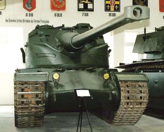

摇摆式炮塔的大部分重量都分布在了上半部分,因此连接上下两部分的耳轴所承受的压力就非常大。为了保证结构的可靠性,上炮塔需要减轻重量,所以上炮塔的装甲一般比较薄弱,而且结构所采用的还是刚性材料,因此密封性也较差,最后导致整个上炮塔的防护性能不高。别说为车组成员提供核生化保护,就连预防普通的炮弹,也比较困难(下图AMX-50重型坦克帆布已被拆卸)。

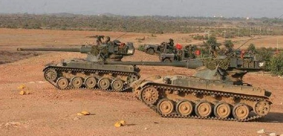

另外摇摆炮塔坦克的自动装填机在战场上会暴露很多缺陷。由于炮塔较小,本身可以携带的弹药量就不大,由于弹夹的爆发输出,短时间的战斗确实可以提高换弹速度以及射击速度,但如果长时间的作战,这种设计根本就无法持续的进行战斗,就比如说AMX-13轻型坦克,在发射完两个弹仓的炮弹之后,必须脱离战场重新装弹,这在很大程度上影响了坦克的作战能力。
轻型坦克并非战场主战斗力,而且AMX-13等轻型坦克由于自身重量轻、机动性高,所以摇摆式炮塔密封性差、装甲薄弱、受地形制约以及自动装填机缺陷等的缺点就会在轻型坦克身上缩小。同理,这些缺点在重型坦克身上就会被放大。同为法国研发的AMX-50重型坦克虽然性能优秀,但这些高大且移动缓慢的旧世代战车在反战车导弹快速发展的1960年代便显得过时,最终难逃放弃厄运。相反,AMX-13和潘哈德装甲车却利用摇摆式炮塔,能以小巧灵活的车体发挥最大的火力,终为世界各国广泛装备。

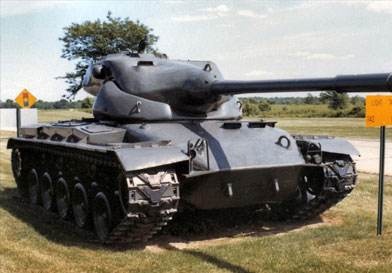

除了法国,美国也曾尝试发展摇摆式炮塔坦克,最终由于上文所提缺点,美国于50年代末放弃了采用摇摆式炮塔的T69实验中型坦克的发展计划。1950年代中期,T57重型坦克在M48的底盘基础上开始研制。一共完成了两辆原型车。在测试中发现,该型坦克的自动装弹机是失败的,1957年,该项目停止了发展。
