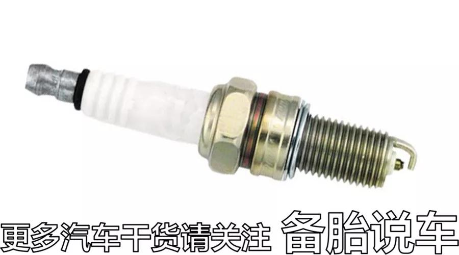

火花塞的寿命根据材料不同,更换周期也会不同。
目前使用寿命最好的是钌金火花塞,使用寿命能够达到15万公里,也就是换一次能够坚持个7、8年了。
10万块钱的家用车,大多都用的是镍合金火花塞,使用寿命2到3万公里。
朗逸的保养手册我们看了一下,火花塞每3万公里换一次。
但是为了满足更高级别的车型,以及更加苛刻的使用工况,现在市面上高端的火花塞,用的都是铂金、铱金,使用寿命是更久的。
来自世界前10火花塞品牌DENSO电装,它的官网说,长寿型铱金火花塞,寿命可以长达10万公里。
总的来说,镍合金火花塞寿命大概是2万到3万公里,单铂金火花塞4万公里,双铂金火花塞6万公里,铱金火花塞8万公里,铂铱金火花塞10万公里。
当然,这些使用寿命,只是理论上的建议寿命,实际上车型、驾驶习惯对火花塞的寿命都会造成影响。

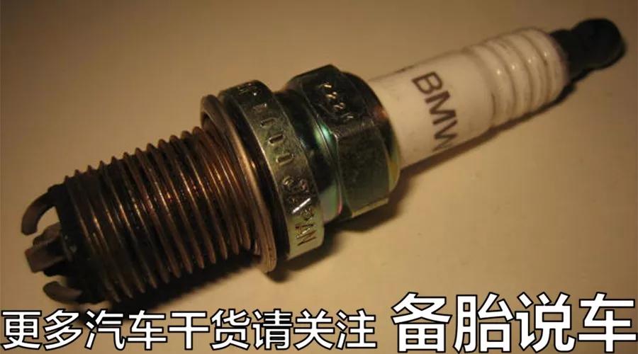

比如说宝马是用铱金火花塞的,但是保养手册建议每4万公里就要换了。奔驰更夸张,2万公里就要换了。
《汽车维修保养》期刊文章,《最新连续点火技术解析》,宝马在发动机上用了个连续点火系统,一般采用3到8次的连续点火控制方式,火花塞工作强度变高了,折寿了。

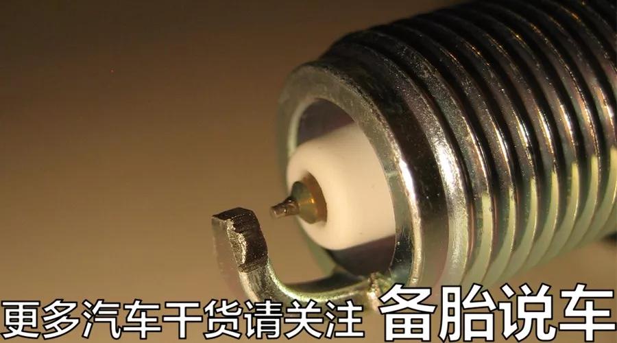

看电极间隙,判断是否需要更换
刚才说的这些因素,都能够影响火花塞更换周期,火花塞多久换?我们自己怎么换?要怎么去判断哪种更好用呢?

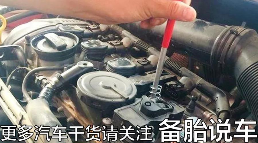

火花塞用的过程中,两端的电极会逐渐磨损,所以最准确的判断方法,你就把它拆下来看电极间隙。
正常间隙是0.6到1.3mm,超出这个范围就要换,过大或过小都不行。
判断的时候,也可以结合其他办法的。

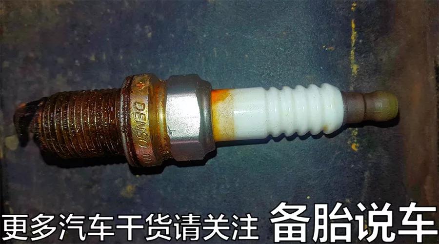

你看看这个火花塞是不是比较完好?有些严重的油泥,积碳积在那边肯定是不行的。甚至上面一颗都烧得弯掉了,断掉了,这也是有问题的。
