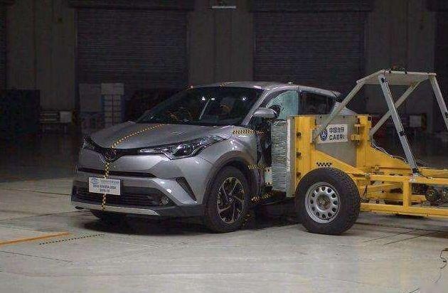

与IIHS一样的,中保研C-IASI在40%和100%碰撞之余,也有了很现实的25%偏置碰撞测试,同时,为了比C-NCAP和IIHS更贴近中国实际路况,侧面碰撞测试的台架车,也就是主动撞击车,变得更大也更重,撞击的最低点大幅提高,从很多轿车的下边梁高度提升到了直接是B柱全部受力。
也就是说,以前是模拟轿车撞轿车,现在是模拟大车撞轿车。
而这么做的原因官方解释为:中国实际道路中,货车和SUV车型比重较大,更符合实际情况。
也正是因为有了这样更强硬,更符合实际真实路况的测试,确实不少车在中保研的C-IASI侧面碰撞中吃亏严重,有不少车型B柱严重形变,甚至还有B柱断裂的情况发生。

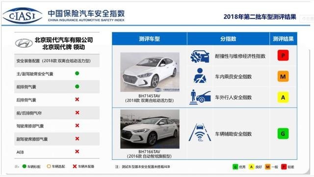

除了侧面安全性的“差评”批发,中保研C-IASI还在另一个数据上经常给出大批量的M(一般)以及P(较差)评价,这个数据就是“耐撞性及维修经济性指数”。而对于这个指标,葫芦侠的态度就与上面的截然相反了,甚至葫芦侠个人的意见就是“这组评价指标非常不科学,不具备指导意义”。

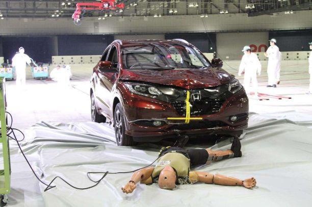

我们先说后者,耐撞性与车外行人保护。很明显,学过力的相互作用的初中生都会明白这个问题,一个高速运动动能如此之大的物体,要想车外行人保护做得好,那必须是有足够的形变缓冲来保护行人,就比如易碎易溃缩的保险杠,又比如能起爆弹出安全气囊的引擎盖行人保护。显而易见的,一旦为了行人的安全而设计了行人保护,那么车辆外层饰板钣金的耐撞性就不可能好。而耐撞性好的,一旦发生事故,估计被撞行人就是全村吃饭的节奏了。

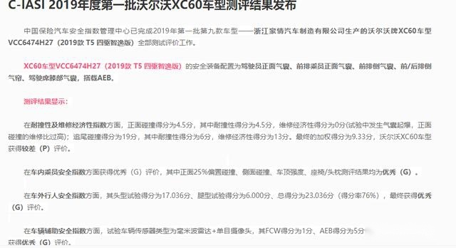

我们来看沃尔沃XC60 2019款T5四驱智逸版的碰撞结果,在所有碰撞测试成绩中,沃尔沃XC60都获得了G,也就是最高分优秀的评价,包括车内与车外行人,都非常安全。但是,XC60的耐撞性与维修经济性评分是P,也就是四挡评分中最低的那一档,差。

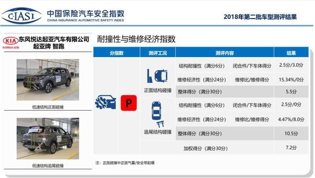

而如果我们再仔细看XC60的耐撞性与维修经济性评分的细节,中保研C-IASI是这么评分的:正面碰撞得分为4.5分,其中耐撞性得分为4.5分,维修经济性得分为0分(试验中发生气囊起爆,正面碰撞的维修比过高);追尾碰撞得分为19分,其中耐撞性得分为6分,维修经济性得分为13分。最终的加权得分为9.33分,沃尔沃XC60车型获得较差(P)评价。
完美符合葫芦侠前文所述的互为相反的道理,“维修经济性得分为0分”,仅此一条,就看得出这个测试评分的智障属性了。是人的安全贵,还是维修经济性更重要?大家自己心里有数。
当然,类似的例子太多,大家可以自己去翻看中保研C-IASI的数据,几乎没有例外。车身安全垃圾的车,在“维修经济性”上反而表现还不错。而反过来,基本都是一般和较差。
