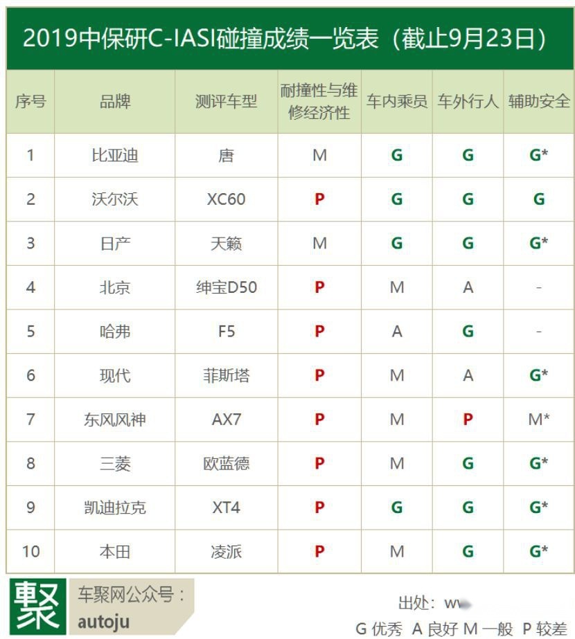

2019年9月23日晚,比亚迪唐的测试成绩,也公布在了C-IASI的官网上。至此,今年共有10款车型公布测试结果。
XC60得差评!C-IASI测试是真相帝还是保险的保护伞?
扎眼的是,第一项“耐撞性与维修经济性”中,没有一个车型获得Good,甚至连Acceptable(良好)也没有,最好成绩是比亚迪唐和日产天籁的Marginal(一般),其余8款皆为Poor(较差)。
最令人惊讶的是,沃尔沃XC60在这一项也得了差评。

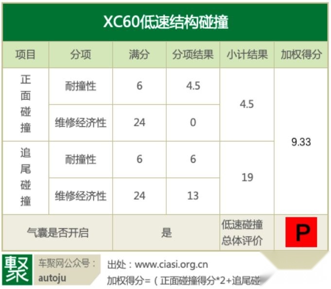

▎疑问1,维修成本的重要性是安全性的4倍,这符合多数用户的价值判断吗? 其中耐撞性主要考虑形变。只要车身的形变≤2mm、底盘的形变≤3mm时,就能各拿3分。XC60在满分6分里拿了4.5分,说明它在15km/h的偏置碰撞中,前脸的形变略大了一点,但整体表现还可以。
▎疑问2,耐撞性是从「车」的形变出发打分,但考虑过「人」的形变吗?
说个极端的例子,开个坦克一样的车,发生碰撞后它的形变几乎是0,但里面的人不幸身亡。那么即使在C-IASI测试中能得高分,对用户来说有何意义?
再看重点:XC60的维修经济性是――0分。
官方的定义是:车辆修复费用/厂商新车销售指导价。如果这个指数<3.0%,就能拿到满分24分;如果≥14.5%,那么就是0分。
XC60在这里得了0分,而该款车型2019款 T5 四驱智逸版的官指价为39.19万元,那么可以反推出它维修“15km/h时速下40%偏置前撞”后的费用大于5.68万元。
事实上,一位沃尔沃的售后工程师也告诉车聚君,这种碰撞下的整体维修费约10万元。
这确实是一个灾难,零整比跟奔驰一样高。

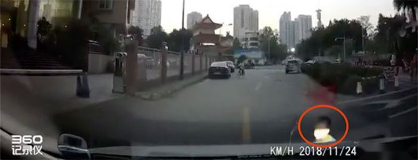

2018年11月24日,一位沃尔沃车主的行车记录仪,拍下了爱车成功避免了一起儿童“鬼探头”的潜在恶性事故。
请问,如果拿C-IASI测试中低速碰撞成绩最好的车型,在这样的事故中能全身而退吗?即使与小朋友发生较轻碰撞,保险杠等维修费用不高,但你撞了人之后的衍生成本与善后成本,考虑过吗?

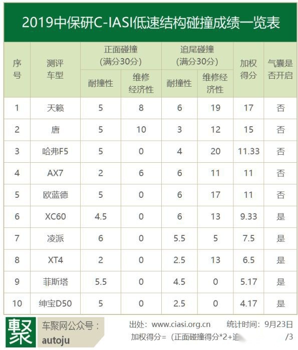

我们纵观一下2019年被中保研测过的车,5款车在低速碰撞中打开了前气囊,正好占50%。包括XC60、凌派、XT4、菲斯塔等4款合资/豪华车,而名列前5、没有打开气囊的车中有3款是自主品牌。
▎疑问4、难道说,在气囊的标定与合规上,自主品牌已全面超越合资与豪华品牌了?
另外看上表的“正面碰撞耐撞性”一栏,车聚君发现一组有意思的对比:XT4的耐撞性只有2分,是最低分;而凌派得了6分,满分。
▎疑问5、啥,本田的轿车比凯迪拉克的SUV更“耐撞”?而且耐撞3倍?
再看一下C-IASI的碰撞历史,它有记录的「耐撞性与维修经济性」测试共有21起,其中得Good的只有斯柯达的柯迪亚克一款,而得Poor的却有15款,占比为71.4%。
▎疑问6、如果一个测试,让近3/4的车型都被评为不及格,那它的标准是不是有问题?

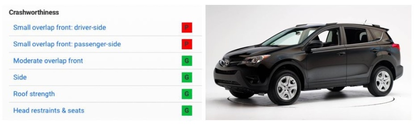

美国IIHS的一个著名案例是,它于2013年率先推出了碰撞副驾驶侧的试验,结果丰田RAV-4等车型成绩奇差,有应试之嫌。公众震惊,各厂家于是纷纷加大副驾侧的防撞性。
这才是一件正能量的事,因为它揭露了厂家的黑暗,关注了人的安全。

其实,C-IASI的数据除了第一项的“耐撞性与维修经济性”有争议外,其它几项特别是“车内乘员”、“车外行人”两项碰撞测试,还是很有参考价值的。
读者看数据,就当“火中取栗”,自我甄别吧。
