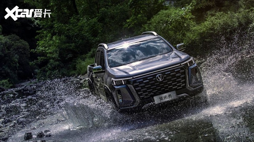

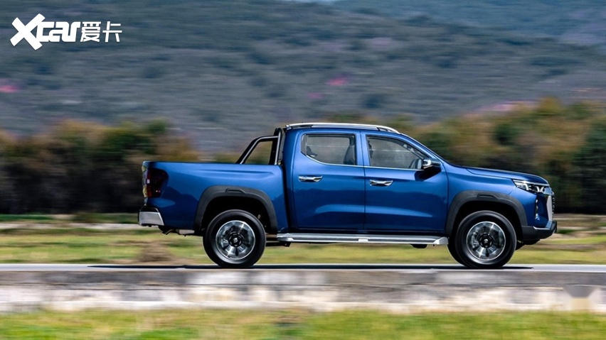

首先需要强调的一点,长安汽车目前其实就有皮卡产品,而且它的年纪也还很“年轻”,那便是长安览拓者。只不过,这款提供多种手动挡,以及柴油动力选项的皮卡,很显然还是一款立足于B端市场的产品。而将要采用增程式技术路线的新车,据悉并不是长安览拓者的“变种”,而是一款全新的“休闲皮卡”产品。很显然,新车的定位将会更加乘用化。但有一条皮卡车的产品魅力,将不会被抹去,那便是非承载式车身结构。

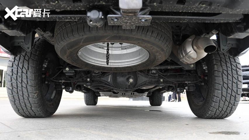

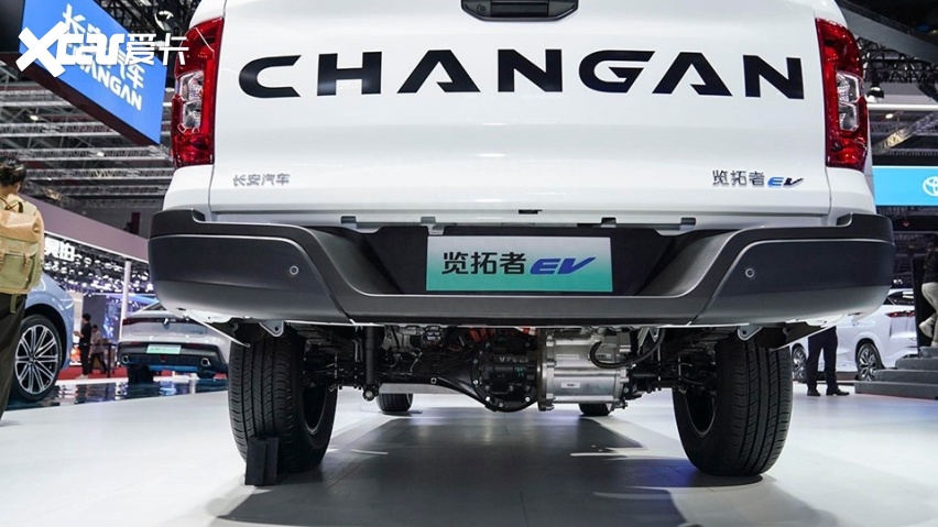

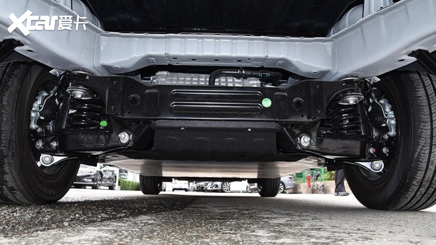

是的,比较明确的一点,是长安汽车这款预计在年内得以发布的新能源皮卡产品,仍然是一款带大梁的车型。之所以这么笃定,是因为长安汽车这次打算把动力电池,塞进这台新车的大梁里。该不会有人不知道,汽车大梁实际上是空心的吧?对于传统载重车型而言,大梁往往就有打孔的操作。除了分散压力,这些标准的打孔也会给车主提供更多DIY的空间。回到长安汽车的全新增程式皮卡这边,则是把安装动力电池的算盘,打到了大梁的身上。
先不论可行性与效果的问题,只谈这样做的优势,首推安全性的提升。对于硬派越野类型的SUV以及皮卡产品而言,动力电池的特质,与用车工况之间,存在天然的安全冲突。让电池“躲起来”,往往容量就不会太大。容量大了,反过来又需要给电池组专门提供远超传统乘用车的保护。从而进一步推高成本,以及车重。而对于非承载式车身而言,大梁本就是车辆能够实现硬派越野的倚仗。理论上,车上似乎没有另一个,能够比这里能够提供更多刚性与抗扭转性保护的地方了。
