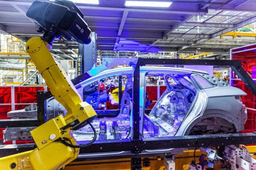

简单的说“3D1A”是一套车身质量管控方面的技术架构。“A”是指自动线边的绝对测量,简称Atline,能够实现车身制造过程的孪生化。“3D”则是指车身数据智能管理平台(Data Intelligent Platform)、测量数据虚拟匹配分析(Data Virtual Assembly)以及虚拟奥迪特诊断(Diagnostics of Virtual Audit)。自“3D1A”实施以来,上汽大众旗下产品车身制造的供应商来料质量缺陷率PPM降幅64%,车身返工率降幅21%,车身制造过程CP达到95.5%,白车身测量频次提升了10倍。

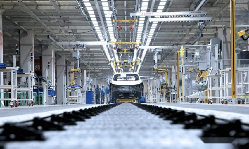

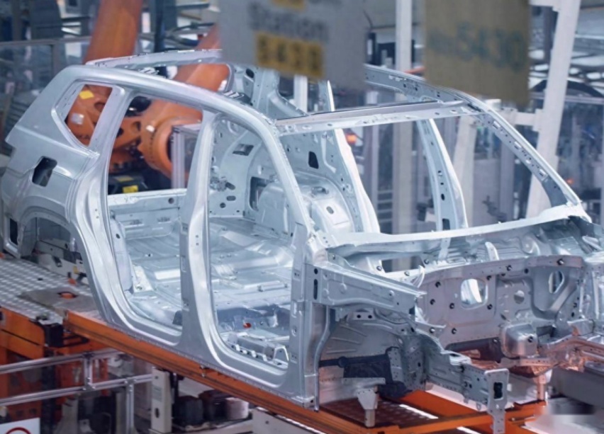

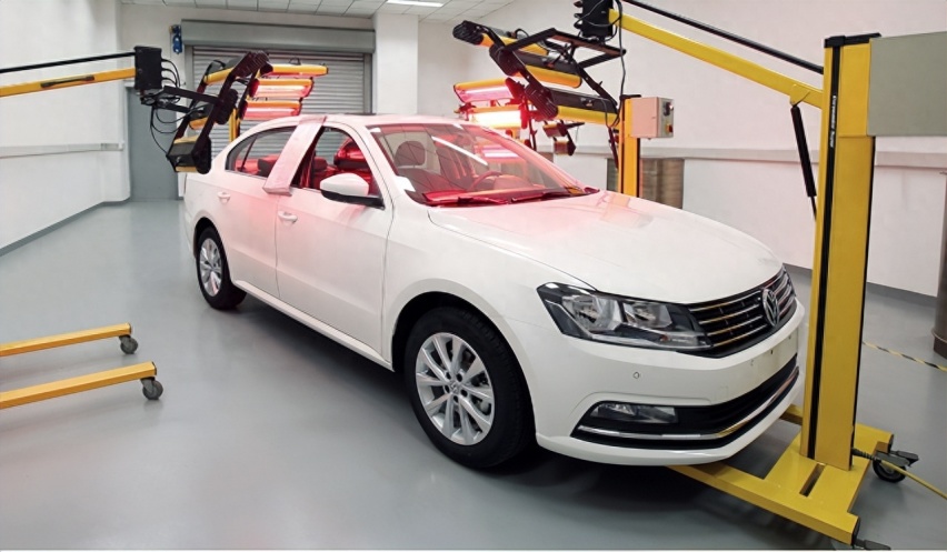

咱们先从车身安全说起。汽车钢铁造,是由许许多多的高强度钢焊接而成,最终形成白车身。组合而成白车身必须具备良好的制造精度和焊接精度,才能在碰撞测试中拿到良好的成绩。上汽大众“3D1A”车身质量控制系统中的“A”,代表了全球首台Atline测量系统。这套系统由两个机器人携带拍照幅面达到1m*0.75m的光学扫描测头对白车身进行测量,整套测量系统精度可达到0.1mm。依托精准的白车身制造工艺,上汽大众旗下ID.4 X在中保研碰撞测评中获得全优的成绩。另外,Atline测量能够对日常的生产过程进行实时的报警和预警,提供的全尺寸多样本的色差评价车身制造的稳定性,再配合德国全进口的整车光源室、小型光源室、皮纹测试仪、标准光源箱、色差仪、光泽仪等前瞻技术仪器,消除整车的色差和橘皮纹。

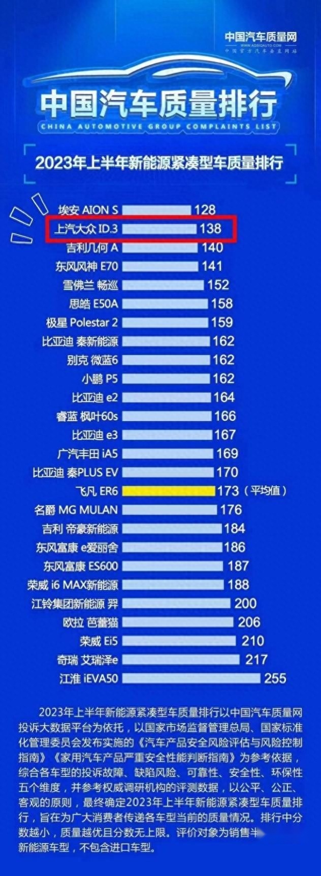

近期,中国汽车质量网还公布了2023年上半年中国汽车品牌质量排行,据相关数据显示,上汽大众旗下多款车型在各自细分排行榜中均斩获了出色成绩。
在中大型及大型SUV质量排行中, 途昂家族及奥迪Q6三款车型囊括了前六名中的3个席位;在新能源中大型及大型SUV质量排行中,ID.6 X、Q5 e-tron分获第二、第三名,仅次于红旗E-HS9;在新能源紧凑型车质量排行中,ID.3收获了第二名,同样在一众合资车型中表现优异。
