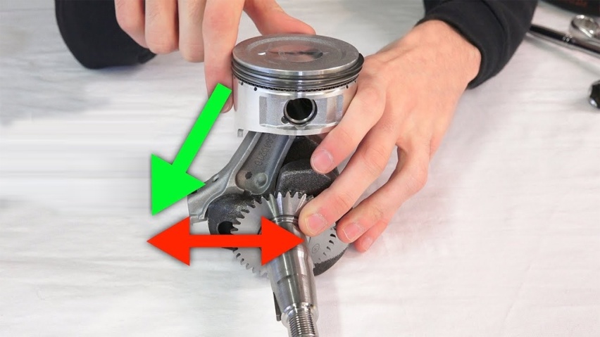

低扭意思就是低转速扭矩,我们都知道扭矩来自混合气燃烧膨胀对活塞的推力,混合气越多,输出扭矩就越大。而混合气多少取决于进气量。
自然吸气发动机是靠活塞主动吸气的,低转速下活塞运行速度低,吸气不够“猛”,因此进气效率并不高,扭矩自然很小。

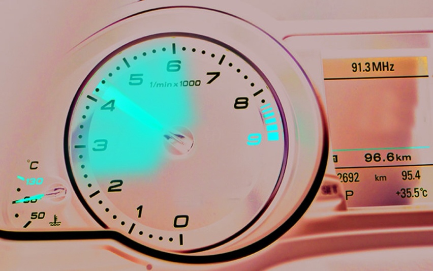

(2)在用1挡加速完升入2挡后发动机转速一般会回落到4000转左右,此时虽然低转速区间扭矩已经建立,但提速却用不到这个转速区间了。
