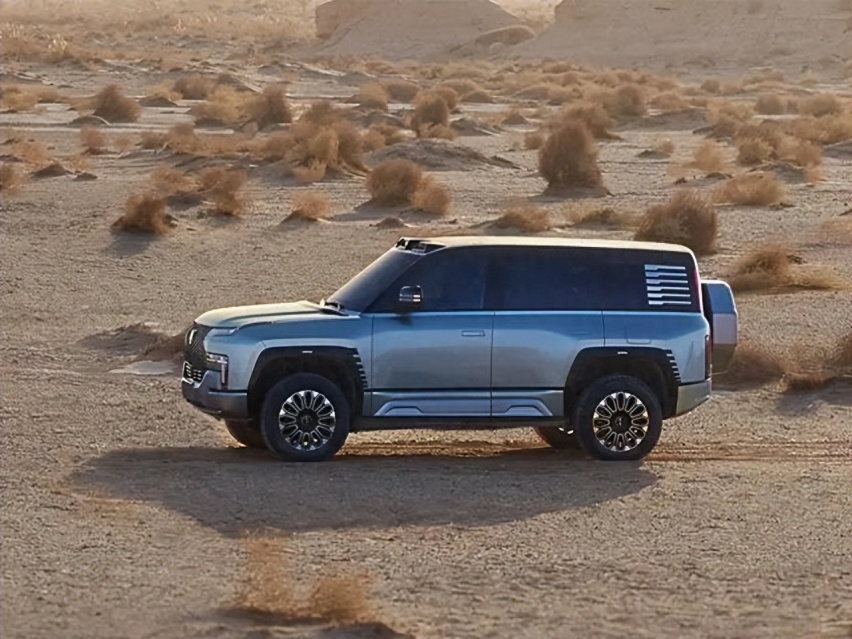

仰望U8采用的是四电机驱动的模式,也就是一个车轮对应一台电机,而这种动力输出方式自然而然的也就是增程的模式——没错,这样的一种驱动形式,我实在是想象不出来怎么再让发动机参与到车辆的驱动中了。
仰望U8的每个电动机的输出功率是220千瓦,四台电机的协同输出功率最大可以达到将近900千瓦,峰值扭矩达到1280牛米。

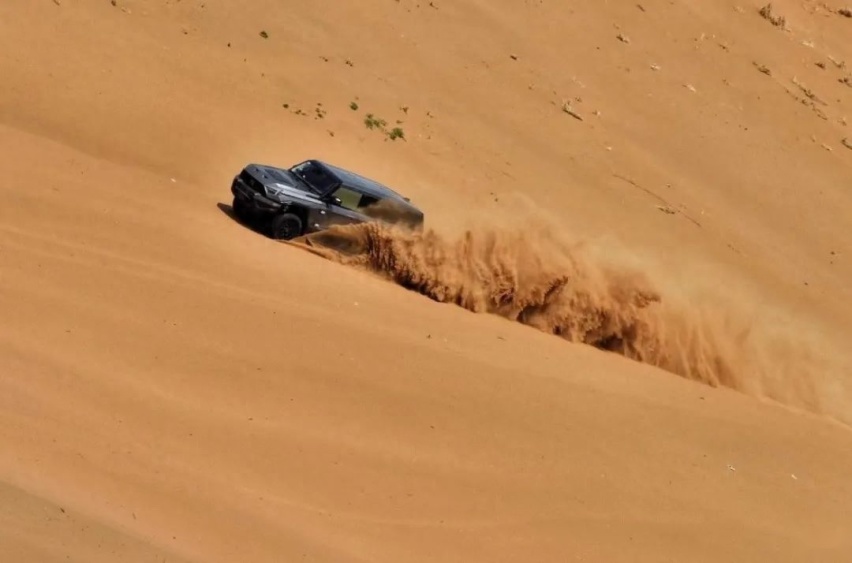

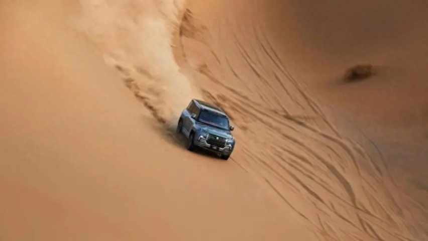

绝对的动力输出是仰望U8、方程豹豹5这样的新能源电动车在沙漠里大放异彩的关键,哪怕是车重都三吨多,但绝对的动力,还是可以轻松的解决沙漠爬坡的问题。

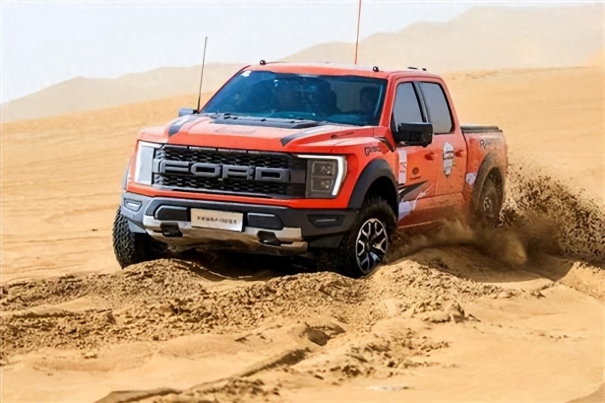

为什么传统燃油车时代在沙漠里都信奉大排量,都喜欢大猛禽,其实靠的就是大排量发动机的后劲。而现在电动机轻松解决了这些问题。没办法,这是输出特性决定的。

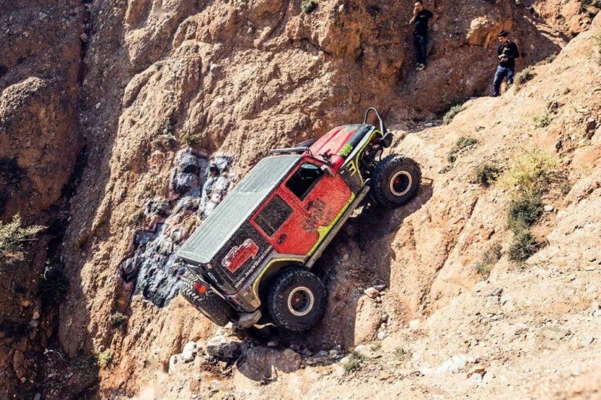

先来看看“虎克之路”是怎么一回事,这是国内第一个集四驱车攀岩,徒步、越野跑、露营及骑行等多种户外运动于一体的越野运动公园。

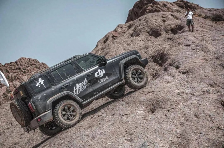

你看,攀岩,这就是一条以攀爬为主要玩法的越野路线,和沙漠里那种“Baja式”的高速越野不同的是,这里的路面玩的是低速攀爬,前者考察的是车辆的功率和悬挂的抗冲击性能,后者玩的是车辆的扭矩和悬挂的行程——截然不同的两种取向,也是两种完全不一样的玩法。
和火爆的巴丹吉林不同的是,虎克之路鲜有新能源越野车染指。当然,这里有很大的可能是还没有新能源越野车的企业发现,但如果我是新能源越野车企业的公关或者营销负责人的话,那我一定会远离这种无意义的尝试——新能源的越野车并不适合攀爬——因为“堵转”。

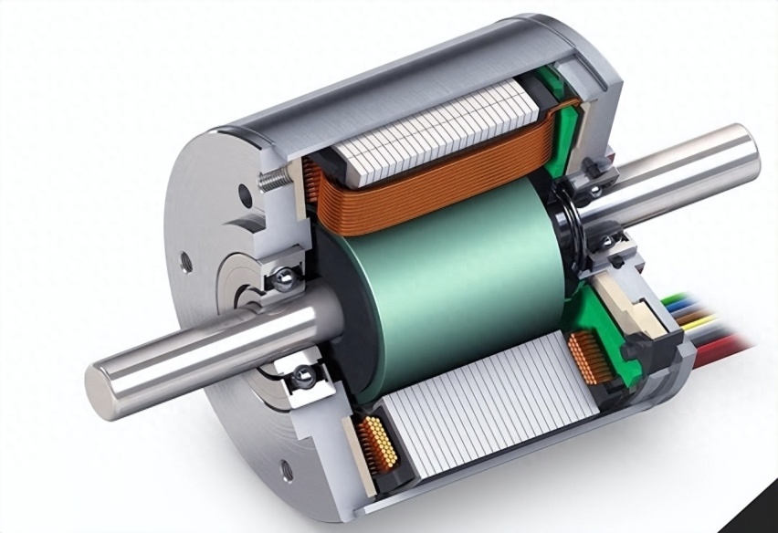

“堵转”,是电动车最常见的工况,当然也是电驱动系统考核的一个重要指标。就是当电机转速为零,在母线端子上依然保持足够的电压以保证扭矩输出的一种情况。
在堵转发生时,电机转速为零,电动机输出的机械功率为零。如果此时车辆的动力蓄电池或者是发电机依旧持续的为电动机供电,那么电功率将会以发热的形式消耗在驱动电机的系统中,时间过长或者发热量过大,电机就会损坏。
老百姓叫“电机烧了”。没错,和你们家的电吹风,小电磨憋住烧了的工况一模一样。电动车出现堵转的工况,多常见于需要大扭矩起步的情况,比如说手刹没松,车轮被马路牙子卡死了。此时驱动电机系统输出轴被抱死,无法正常运转,从而处于堵转的状态。

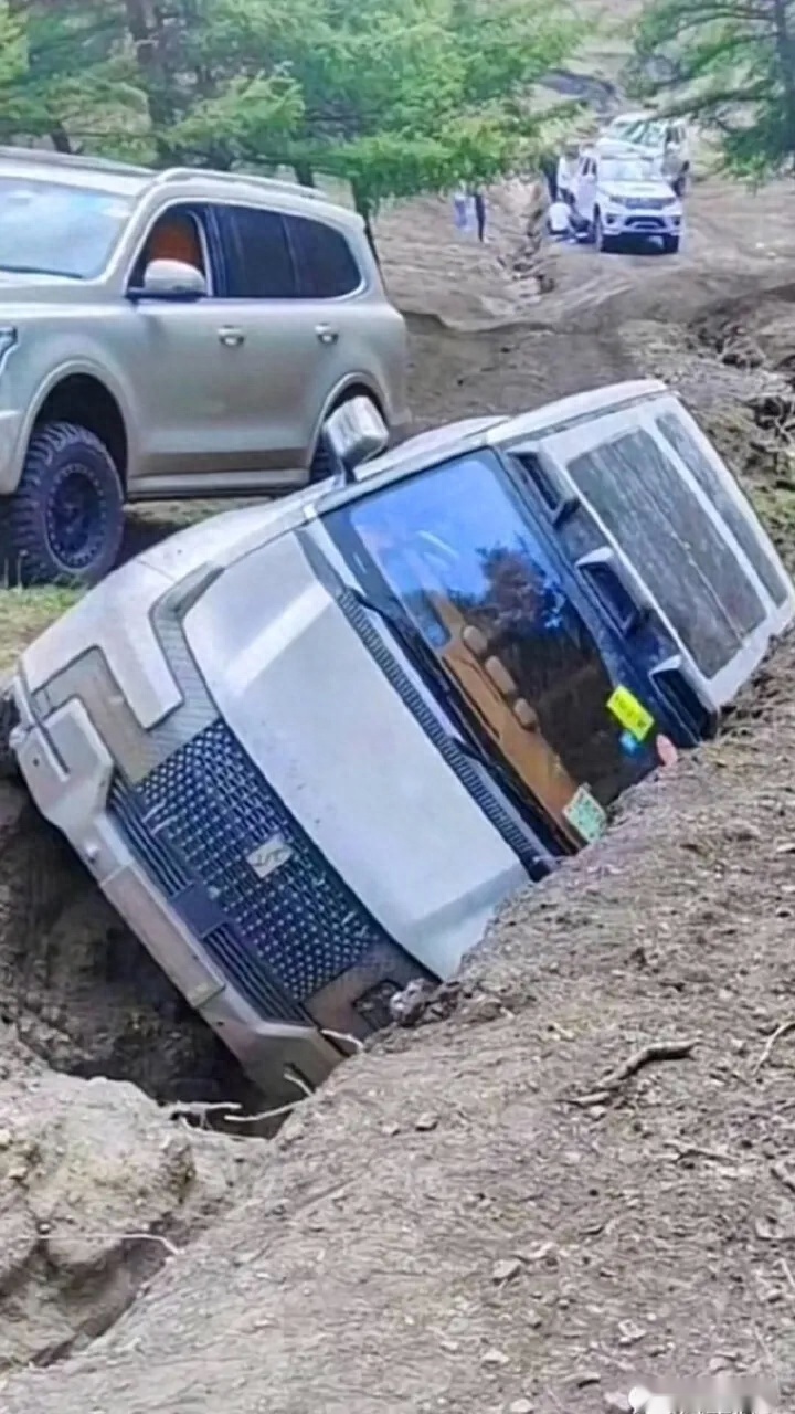

如果把这个工况再变得复杂化一点,在野外慢慢的攀爬的过程中,突然轮子卡到了坑里造成堵转,那么接下来在重力的作用下车子甚至还会往后溜车。说到这里,你是不是想起了前几天在老掌沟的那辆U8?
一样的情况,手动挡的越野车那么憋熄火了,也会溜车。特斯拉Model Y在国内某媒体的越野测试里,也一样会溜车。这是个原理性的问题。
