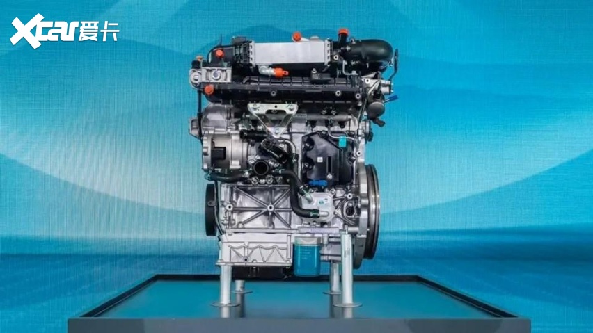

关于奇瑞的C-DM这套插混系统,早就已经发布,走的技术路线是既要省油,也要保证不错的性能。总的来看,奇瑞在这套插混系统的技术层面,有ACTECO 1.5TGDI混动专用发动机,和3挡电混DHT变速箱,以及无极电混DHT变速箱。将来总共会有20多款车,用上这套C-DM系统。
拿这台风云A8举例,零百加速7秒级、综合续航1300km;就是要在发动机省油的同时,还得有高性能的动力,技术角度来看,奇瑞怎么实现的?

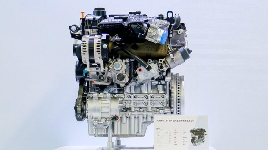

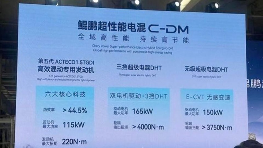

一套插混系统,核心组成包括发动机、变速箱以及电机系统,电池在这里起到的作用很少,无非就是电池大与小的区别。奇瑞混动专用发动机技术,已经迭代到了第五代产品,热效率做到了44.5%,官方表示馈电油耗最低4.2L。
而奇瑞风云A8这款车将要使用的发动机,就是这台1.5T发动机。技术上,还是深度米勒循环、350bar缸内直喷、120MJ高能量点火等;这些技术手段,都是奔着降低能耗、保证性能的目的而应用。于是,这台1.5T发动机的动力水平,来到了最大功率115kW、最大扭矩220牛·米。

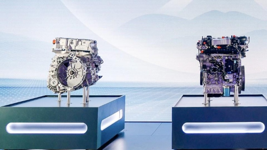

电机部分,如果匹配3挡DHT变速箱,那么电机的动力水平将达到165kW的最大功率,如果匹配无极DHT变速箱,那么,电机动力水平只有150kW的最大功率。这套系统中除了1.5T发动机和电机之外,还有一套全新迭代的三挡电混DHT变速箱、无极电混DHT。两个变速箱的选择,为了更平顺更省油的话,可能会选择无极DHT变速箱;为了性能,那么3挡DHT变速箱是必选项。
接着来看,3挡DHT变速箱。
要认可3挡DHT是比较先进的技术,论实用性,的确要比单挡或者双挡DHT好。举几个例子,全速油门、全速爬坡或者高速急加速的时候,插混系统并联驱动,这时候动力电池给两个电机供电,发动机同时也在工作,和电机一起并联驱动车轮;发动机直驱模式,在高速行驶的时候变成馈电行驶,双电机和电池均不参与工作。
以上两个例子,如果用双挡DHT变速箱的话,那么,在起步、急加速、全速油门或者说高速域行驶的时驱动模式的切换这些场景下,少了一个档位衔接,看成低、中、高,三个挡更好理解。第三个挡的出现,保证了换挡的平顺性,更重要的事起到了优化中低速域油耗的作用,也可以让发动机更早的介入到工作当中,传统的单挡、双挡DHT变速箱可能要在40-60km/h的时候才会介入工作。

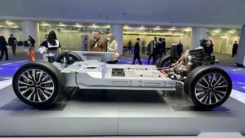

这套C-DM系统,包括了纯电四驱、纯电两驱、并联四驱、串联两驱以及发动机直驱等,在馈电的状态下,C-DM可以选择发动机与前轴输出电机串联的模式输出,也可以选择发动机与后轴电机串联输出,还可以选择发动机直驱。保障了其发动机一直维持在高效工作区间,这点对于插混车综合续航的高低起到很关键的作用,而且由于提供动力的是电机,也就有了动力不衰减的优势。
