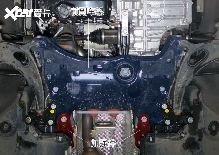

钢制H形副车架(元宝梁)
曾经有很多用户吐槽部分日系车没有防撞梁,实际上那玩意儿只是在低速碰撞时降低车子损坏程度用的,真正对车子刚性、操控、VNH有实质影响的其实是位于机舱下方的副车架。

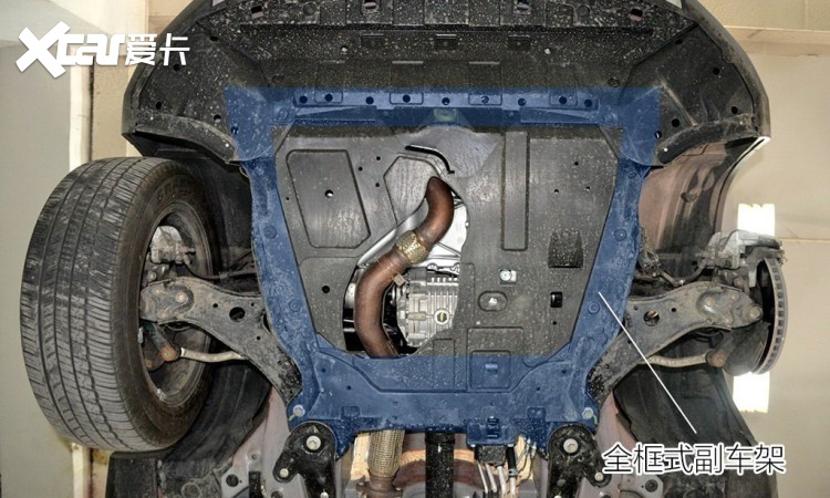

钢制一体全框式副车架
副车架可以看成是前后车桥的骨架,是前后车桥的组成部分,通过悬置系统与正车架连接。主要有两种,一种是H型副车架,还有一种是全框式副车架,当然,全框式也有螺栓连接的和一体铸造的。

奥迪Q7:全框副车架+加强件
例如奥迪Q7,不仅是铝合金才是的全框式副车架,还在中间使用“X”形的加强件,不愧是进口豪华SUV,真舍得下本钱。我们再看看国产奥迪Q3,典型的H形副车架,emmm...洗洗睡吧。
30万左右的SUV都用的啥?
丰田汉兰达:全框式副车架+加强件
目前主流的中大型SUV都采用的全框式副车架,包括汉兰达、锐界、冠道,材质嘛,基本都是一体铸造的高强度钢,好评。区别在于,发动机悬置不大一样,连接点从3个到5个不等,衬套也分橡胶式和液压式。
本田冠道支撑点都是液压衬套
总的来说,连接点越多,发动机悬置越稳定,也可以有效分担各个连接点的压力,同时,液压衬套相比橡胶衬套也有强度高,不会老化等优势,就是贵。这里要点名批评一下大众途昂,上路30万朝上车子,副车架居然是H型的,真够抠门的,还美其名曰轻量化,你开心就好。
