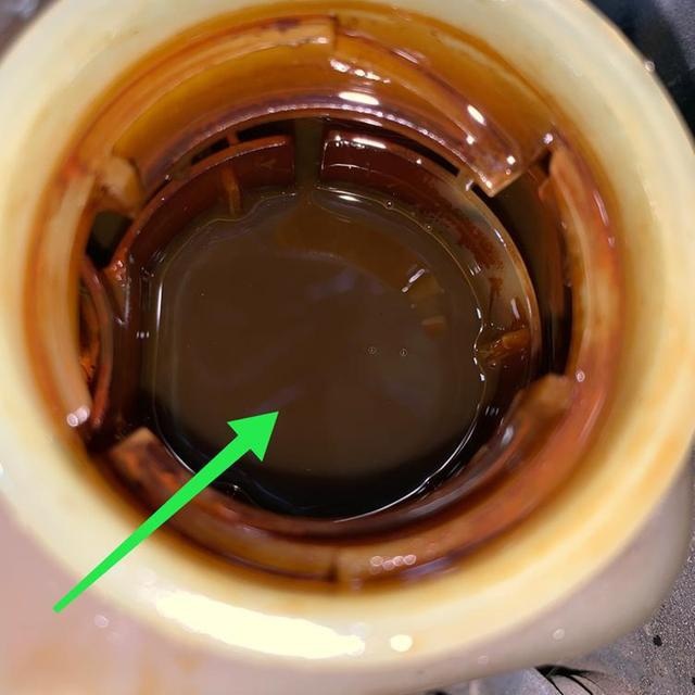

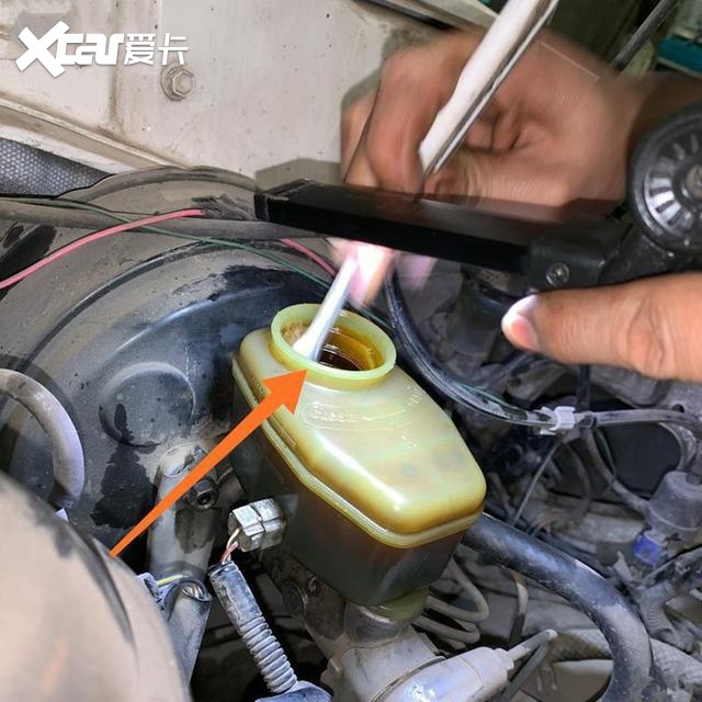

前几天修理厂内来了一辆丰田霸道,车主刚进修理厂门就着急忙慌的向修车师傅反映到,说他的刹车不太顶用,刚才在路上还差一点撞到一辆电动车,车主对于现在的车况表示很担忧,想让修车师傅给看看到底是哪里坏了。经过修车师傅一番检查,修车师傅发现导致刹车变软的原因则是因为刹车油太脏。如此下图所示;这是这辆丰田霸道的刹车状况。

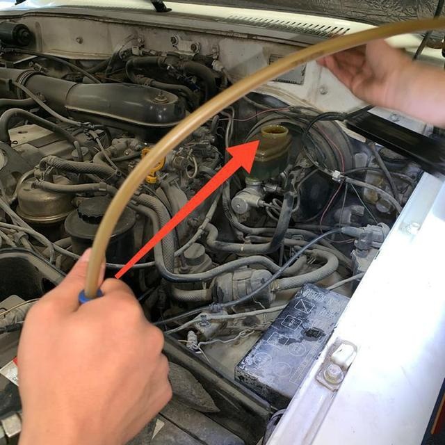

修车师傅介绍到,刹车油原本是浅黄色非常透亮的,而现在看到的刹车油却跟浓咖啡一样,这就说明刹车油已经严重失效,经过询问车主才得知,车主自打买来这辆车之后,除了更换机油以外,其他油液压根就没有更换过。车主说出这一情况后,就连修车师傅都不敢相信这6年以来车主是咋开的,要不是这次刹车不顶用,估计车主还不会考虑更换刹车油。如下图所示;这是修车师傅正在用设备抽取旧刹车油。

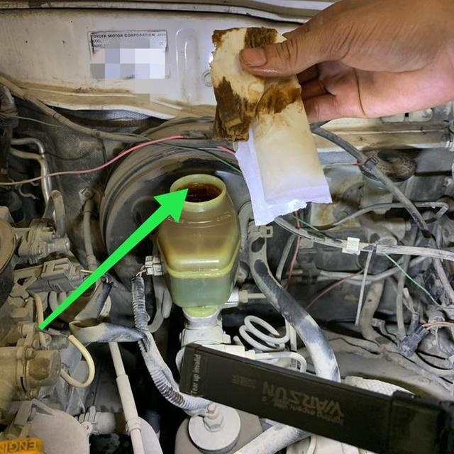

旧刹车有抽干后,修车师傅用纸巾擦拭了一下刹车油壶内部的杂质,从图中可以看到,原本白色的纸巾擦拭了一下刹车油壶后,纸巾上瞬间多出很铁锈杂质。
下图这是刹车油壶内的过滤网,由于刹车油中的杂质物太多了,所以过滤网上也沾满了大量的杂质物,修车师傅现在需要使用清洗剂将它清洗干净。
下图这是修车师傅正在使用牙刷清理刹车油壶内部,修车师傅表示,按正常的操作方式是应该把刹车油壶拆卸下来清理的,不过由于这辆丰田霸道太老了,这些塑料配件在拆卸时非常容易坏,所以最终修车师傅选择免拆清洗。

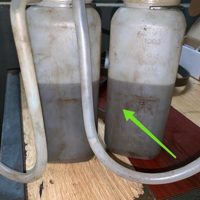

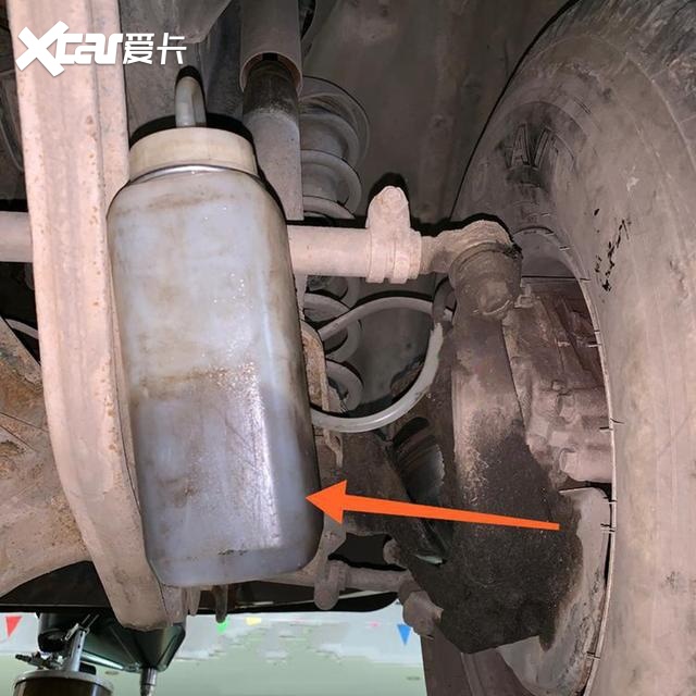

刹车油壶清理干净后,修车师傅加上新刹车油开始更换,更换刹车油是需要两位修车师傅配合的,一位修车师傅需要往刹车油壶里添加刹车油防止抽空,另一位修车师傅则就需要在车下用换油设备收集旧刹车油。下图油壶中就是从刹车分泵中抽取出来的旧刹车油。
大约过了半个小时左右,修车师傅就把四个轮的刹车油都换完了,修车师傅介绍,正常情况下更换刹车油只需要2升就够了,但不过由于这辆丰田霸道6年以来一直没有更换过刹车油,刹车系统中也特别的脏,所以这次修车师傅总共更换了3升刹车油才更换干净。如下图所示;收集来的刹车油确实特别脏。
