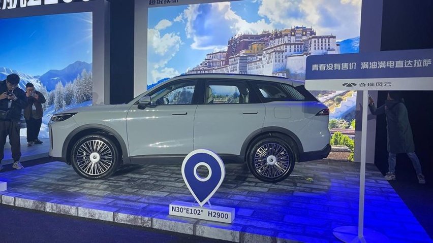

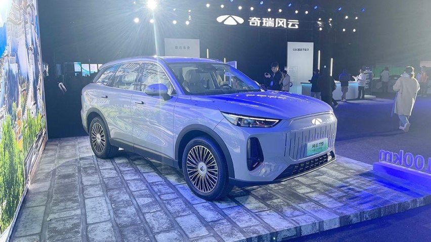

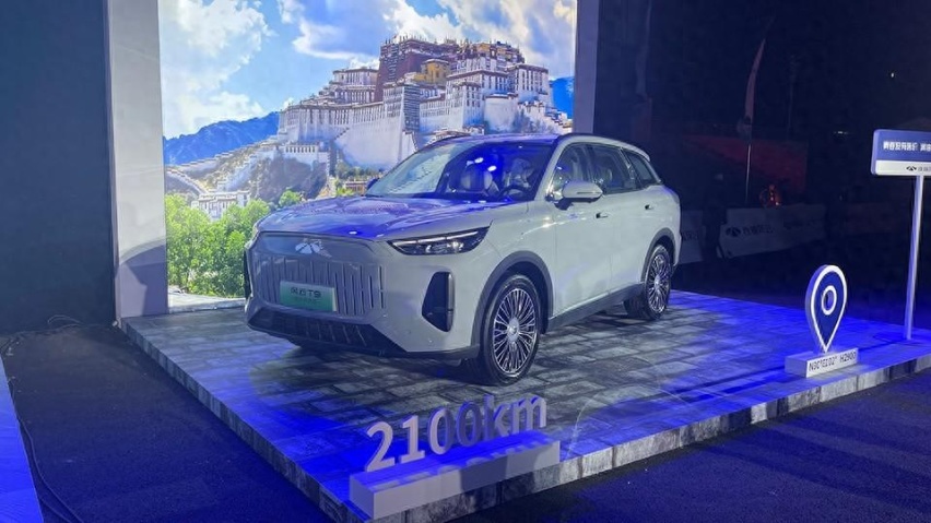

比官方指导价(18.39万)少了足足3.5万元,奇瑞风云T9超长续航版在叠加国补和置换权益后,给出了限时一口价14.89万元,这个掀桌子的售价确实有些让人意外,即便没有享受到2万元的国补,16.89万的置换价,对于一台车身接近4米8,且带着CDC电磁悬架的B级SUV来说,性价比这块无疑相当有看头。从动力总成来说,这次新车算是风云T9全系的最强形态,1.5T混动专用发动机没变,但用上了容量更大的宁德时代新电池(34.46kWh),还有首次出现的双电机+3挡DHT方案,280千瓦的系统最大功率,比奔驰M276那台V6发动机少了7千瓦,车重在增加109kg之后,实测馈电油耗继续做到了4L左右,并且实测纯电续航比标定续航(CLTC工况)多了将近65公里,可以说,这套动力的应用依然是为了一箱油能跑更远,也更适合对动力储备有要求的长距离高速场景。那么问题来了,续航反向虚标265km是怎么做到的?把双电机+3DHT控制在15万元以内,这是不是就意味着,接下来的插混车会降价呢?

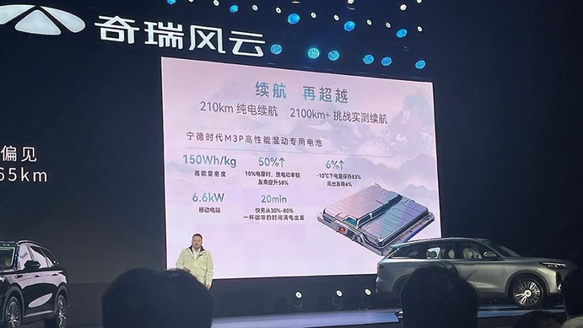

答案还是在前面提到的逻辑里,这次奇瑞没有针对双电机版的T9去特调发动机参数,SQRH4J15机型的最大功率和峰值扭矩依旧是115千瓦和220牛·米,所以重点就变成了在新电池的身上。针对这块由宁德时代提供的M3P新电池,整场发布会下来并没有过多讲解,只是简单提到了能量密度150Wh/kg,快充20分钟(SOC 20%-80%),低温环境和馈电后的放电性能,比没有提及具体车型的友商高6%和50%左右,所以可以总结的是,新电池的快充倍率至少是在3C级的,耐寒性和馈电性也是比传统磷酸铁锂更强的,既然有耐寒的戏份,那这会是钠电池吗?并不是,这块电池本质上依然是属于磷酸盐体系,不过为了增强能量密度,材料里掺入了锰、镁、锌、铝等金属元素,就像之前把镍钴锰按照8:1:1比例合制的NCM811电池一样,只不过锰元素在其中的比例更大,按照之前宁德时代给出的技术信息看,M3P的能量密度最高可以做到210Wh/kg,这个数值已经相当接近传统三元锂电池的能量密度了。
问题又来了,按照元素的化学特性,原子质量越大的元素,金属性就越强,释放电子的能力就越困难,也就是说,要想满足充放电容量,同时提高单体输出电压,锂离子的移动速度就得有保证,掺入的其他金属至少也是要原子质量偏小才行,而锰元素排在铁钴镍之前,更容易做到稳定性和高能量密度,再给到多材料涂层技术,就能进一步保证电池包良好循环稳定性,关键是锰铜价格更可控,体现到规模性量产是极易降本的单元,所以在某种程度上讲,奇瑞这次用的这块M3P电池,一方面通过高能量密度解决了风云T9车重吃续航的问题,另一方面则顺带优化了整车成本。

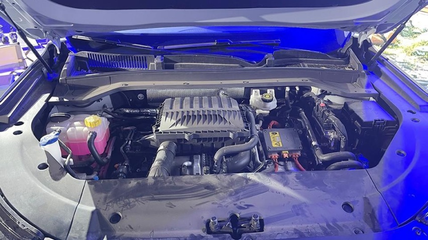

除了换新电池,混动变速箱在整个插混技术架构里的戏份其实也不少。和市场上一些主流的3挡DHT结构相似,奇瑞的3DHT变速箱内部也是由两个轴构成,一根负责1挡和3挡,一根负责2挡,关键是在混动架构上,风云T9采用的是P2+P2.5,比起之前装备单挡DHT的T9,新车前电机放大了5千瓦,这明显是为了强化低速场景电驱为主而作出的调整,简单理解,就是电力驱动场景为主,且能保证性能的输出,再加上奇瑞第五代机的热效率已经做到了44.5%,而且这还是能直接应对增程技术的机型,油电转换的效率基本能应对大多数馈电补能的场景,所以即便是不用大容量的电池,风云T9的这套双电机+3DHT方案也就能做到更长的纯电续航了。

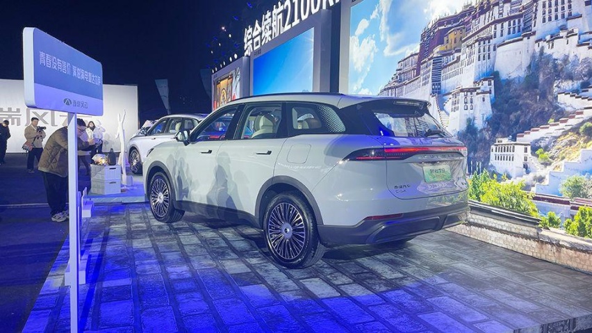

针对这次风云T9超长续航版的售价,前面已经提到,在叠加厂家置换和国补权益之后,18.39万的官方指导价变成了14.89万,相当于我们直接省了3万5,这个价格甚至比纯电120km续航版本的风云T9、银河L7以及比亚迪的宋PLUS DM-i,都便宜了将近2万元,关键是,这次新车还用的是3挡DHT,而这个动力结构和价格,放在11月18日之前的B级SUV市场里,几乎不可能再找到第二款,那,奇瑞为啥会把3DHT插混车卖到15万以内呢?

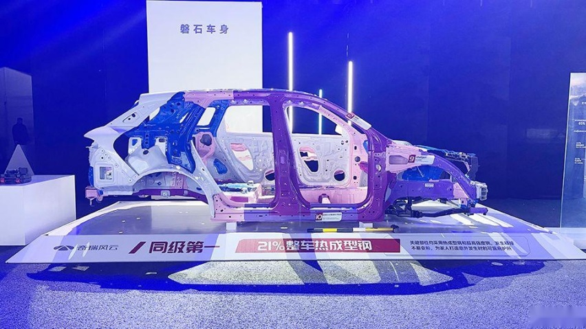

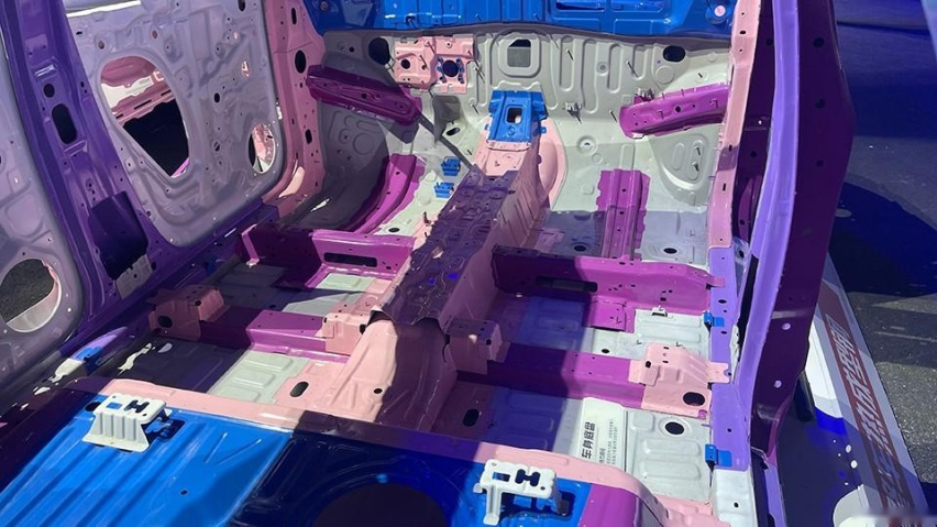

顺着动力电池接着往后推,便是电池底盘一体化技术,可能有人会说这是出于优化新能源汽车舱内空间而间接诞生的技术,在成本控制上作用不大,其实不然,正是由于把电池包和底盘融为一体之后,就可以取消模组和电池包上壳体的设计,或者直接更换上盖材料,像比亚迪就把海豹的电池上盖材料从铝合金更换为钢质;另外在有限的空间装更多的电芯,这就极大减少了零部件的使用量,简化了车身架构,提高了生产效率,特斯拉的一体化压铸技术就是典型的例子,减少焊点的同时也优化了车身骨架强度,提到这点我们再展开一些技术点来聊,还是拿风云T9超长续航版举例,新车没有用到全铝车身(转向节为铝制),而是用上了85%的超强钢+21%的热成型钢方案,车身扭转刚度做到了27000N·m/deg,这和控制成本有什么直接的联系呢?
这其实反映的是焊接技术和平台优势,前者无需细说,重点是高度模块化平台,火星架构简单理解的话,便是支持零部件的高度通用性,在底盘、发动机、变速箱这三大件上,基础的核心零部件不会出现跨模型,生产线只需要做好焊接和总装之后,白车身就可以制造完成,生产速度上的提升,对应的能耗减少、效率提升、成本降低等,最终体现到产品端,就是成本有优势,也就是说,模块化设计可以通过同时开发模块,实现产品不断改进、技术开发脱钩以及更短的测试和验证时间,进而降低成本,大众的MQB、MEB,丰田的TNGA都是同样的逻辑,最后再通过平台的多样化,结合到规模效应,最终完成降本增效整个闭环。

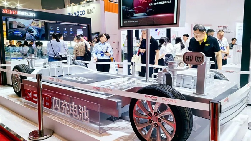

总结来下可以看到,在新电池、电池底盘一体化技术、模块化平台这一系列技术之下,即便是用到结构更复杂的多挡DHT变速箱,风云T9超长续航版依然做到了至少2万元左右的降本,包括油耗、纯电续航、驾驶性能这些效果,反而比之前的版本甚至是同级对手来的更强,再者从电池供应链的角度来看,除了宁德时代的M3P,欣旺达在磷酸铁锂也已经实现了4C,复合多空电极技术同样能做到更高的能量密度,国轩高科在正极材料上改性磷酸锰铁锂,提高了电池包的高温循环稳定性,总之至少从明年起,适合插混车的专用电池,能量密度起码会无限拉平三元锂,一波新的技术势必会集中出现,到时候,还不积极调整定价的插混,将会率先感受到销量寒意。
