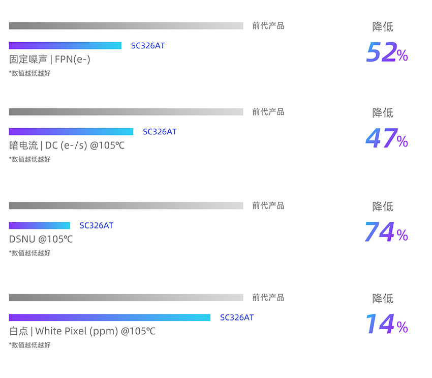

SC326AT基于思特威先进的CarSens®-XR工艺技术、SFCPixel®技术和读取电路架构优化设计,在噪声抑制和高温成像稳定性方面实现了性能提升。在最大增益模式下,SC326AT的固定噪声(FPN)较前代产品大幅降低约52%,能够让车载摄像头在暗光环境下的成像更清晰干净。同时,SC326AT在105℃高温环境下的暗电流(DC)、DSNU和白点(White Pixel)分别降低约47%、74%和14%,在面临高温长时间运行环境时能为车载摄像头提供稳定、可靠的实时影像信息。

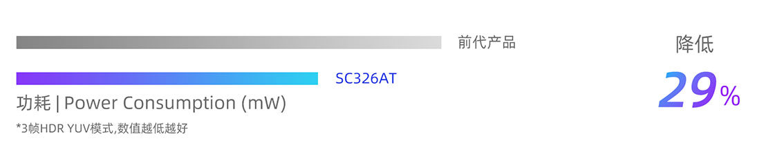

得益于思特威先进的CarSens®-XR工艺技术,采用BSI架构的SC326AT图像传感器实现了优异的低功耗表现。在PixGain HDR® + VS三帧HDR模式YUV格式下,SC326AT的典型功耗低至350mW以下。超低功耗性能,能帮助降低车载摄像头的整机工作发热量,从而提升车载摄像头的稳定性与可靠性。

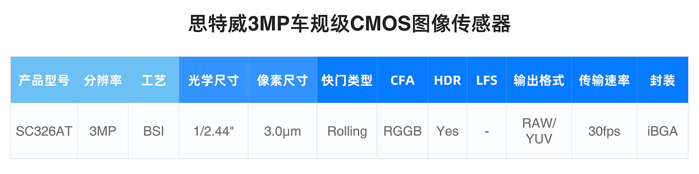

此外,SC326AT支持iBGA封装并与前代产品Pin2Pin兼容,确保客户能在已有硬件设计基础上实现无缝替换,加速车载环视摄像头应用的迭代升级。
