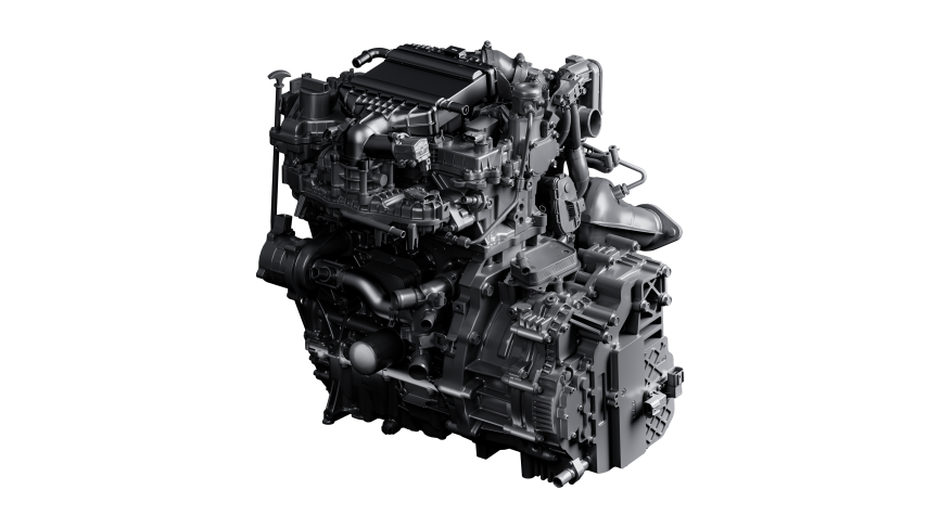

增程器的持续发电功率受到多种因素限制。增程器本质是小排量发动机和发电机的组合,若将发动机排量增大,会增加车辆重量、影响车内驾乘空间,也失去了增程技术路线的优势;若提高发动机转速、片面提升输出功率又会导致“亏电油耗高”这一消费者诟病的缺陷。此外,持续以高功率发电也会导致发电机温度升高带来隐患。为此,星源增程搭载了广汽第四代1.5T增程专用发动机,并应用发动机曲轴直连油冷发电机的解决方案,找到了“小体积大能量”的先进增程器最优解。
在增程车上,许多消费者误以为发动机性能不再是关键,但实际上优异的发动机性能才是发挥增程技术优势的关键。亏电状态下,动力电池无法提供足够的能量,发动机是整车唯一的动力来源,发动机的热效率、功率是影响亏电时动力性、油耗的关键因素。星源增程搭载的1.5T增程专用发动机,由行业唯一的广汽“国家卓越工程师团队”自主研发,最高有效热效率达到43%,最大净功率120kW,而目前市场上其他主流增程车的热效率多为35%~41%,最大净功率约110kW,这多出的约5%热效率与约9%功率,正是星源增程能兼顾低能耗与强动力的原因。
星源增程搭载的1.5T增程专用发动机,最高有效热效率达到43%

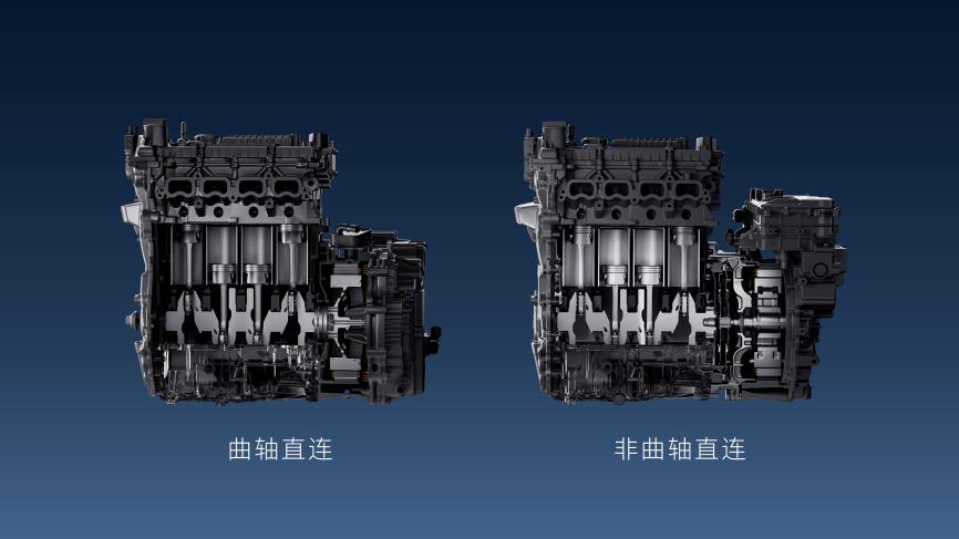

同时,星源增程应用发动机曲轴直连油冷发电机方案,将发动机曲轴与发电机轴直接连接,减少了传统齿轮传动机构,不仅大幅缩减系统体积,还能显著降低机械传递损失,为整体效率提升奠定结构基础。广汽在这套方案中攻克了复杂轴系的匹配设计以及动态密封等行业难题,让曲轴直连发电机从理论变成现实。
星源增程采用发动机曲轴直连油冷发电机方案,减少传动损耗

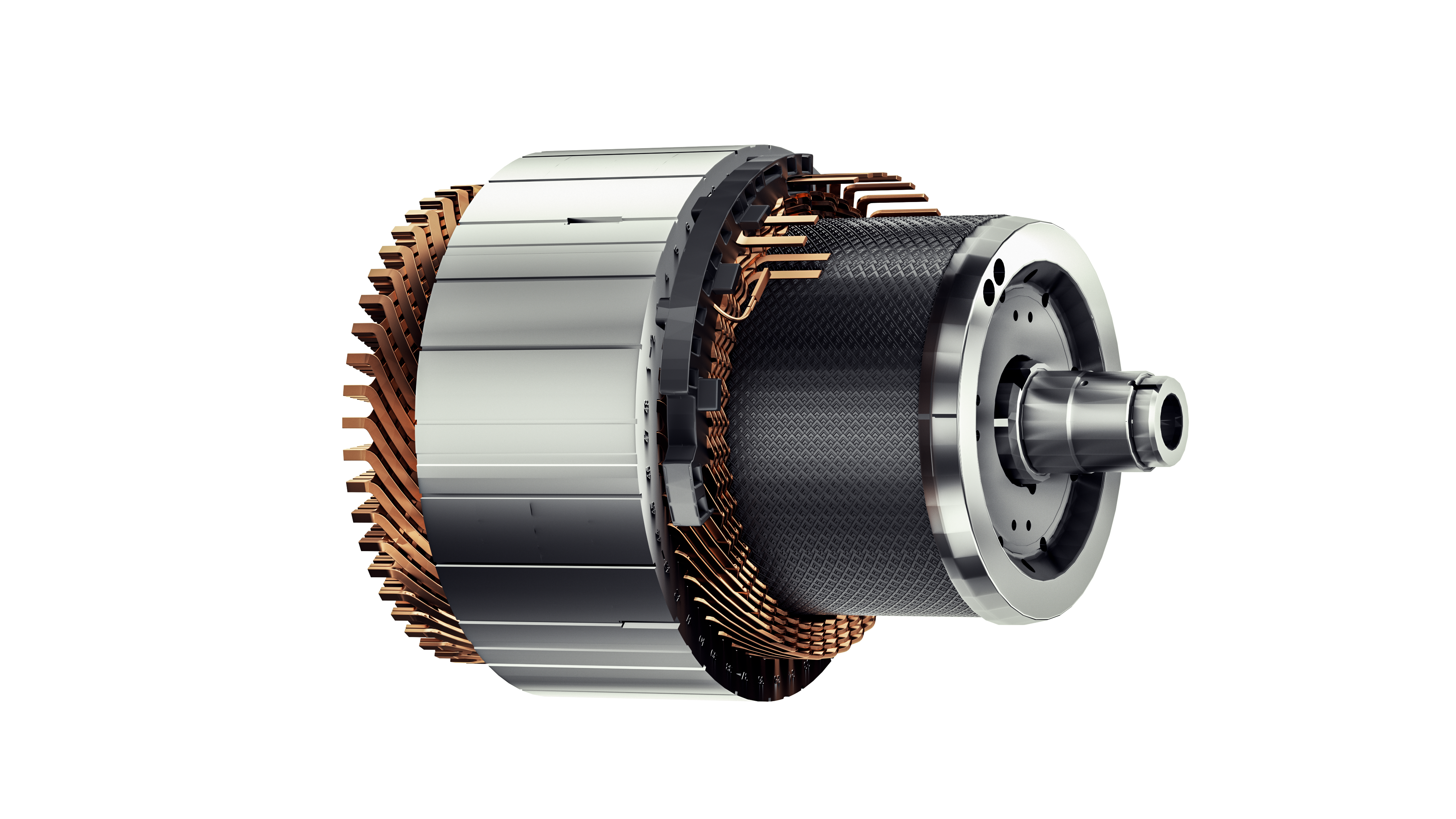

此外,发电机的温度也是影响发电效率的关键因素之一。发电机发电时会发热,而过高的工作温度不仅会导致材料性能下降,还易引发热衰减,限制电机持续输出能力,使增程器无法持续提供充沛的电能,导致动力变差、油耗变高。星源增程发电机应用定转子双向油冷技术,使电机获得充分冷却,能长时间维持适宜的工作温度。其中定子槽内直冷技术使定子绕组最高温度降低超过30℃,转子磁钢直冷技术使转子磁钢最高温度降低超过15℃,有效防止电机过热,确保其在高负载下的稳定运行。此外,为精确控制冷却,星源增程还应用了定转子测温技术,能够精准获取不同工作环境下,尤其是极限工作环境下定转子不同部位的温度信息,从而精确调整定转子的冷却策略,保证电机能够在各种条件下持续保持发电效率,最大限度发挥电机潜能。

实现高功率密度的背后,离不开电驱技术的创新突破。广汽夸克电驱2.0采用了非晶-碳纤维驱动电机,通过创新应用非晶合金材料、碳纤维材料以及加工工艺的突破,让电机整体减重超40%,同时具备更高的强度与疲劳极限,让电机转速能够在高达30000rpm的超高转速下持续稳定运行,性能更强劲。
广汽夸克电驱2.0采用非晶-碳纤维驱动电机

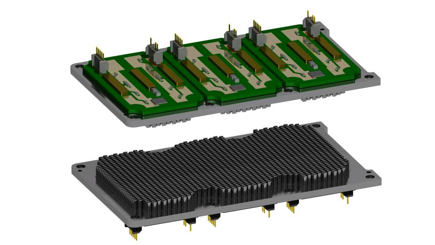

此外,夸克电驱2.0采用嵌入式功率模块,在行业内首次将SiC芯片直接嵌入电路板中,使功率模块开关损耗降低43%,电控最高效率达99%。经中汽研检测,广汽夸克电驱2.0系统CLTC工况效率高达93%,让电机响应速度达到毫秒级,动力输出几乎“零延迟”,真正实现“一脚电门,瞬间推背”。
广汽夸克电驱2.0采用嵌入式功率模块

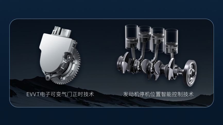

此外,星源增程还应用了EVVT电子可变气门正时、发动机停机位置智能控制等技术,并优化发电介入时的控制逻辑,大幅度降低了发动机启动时的噪音和振动。
EVVT电子可变气门正时、发动机停机位置智能控制技术
