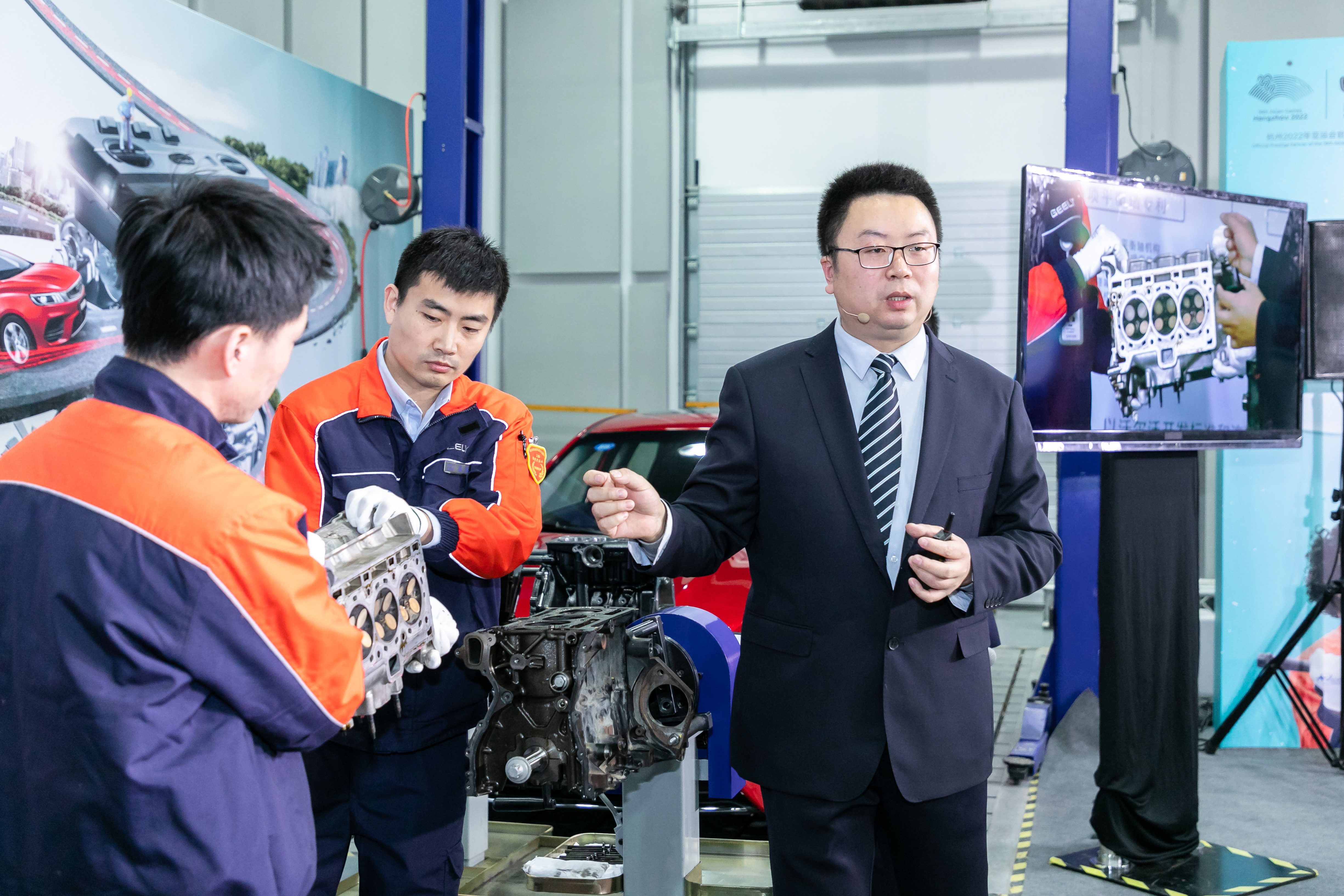

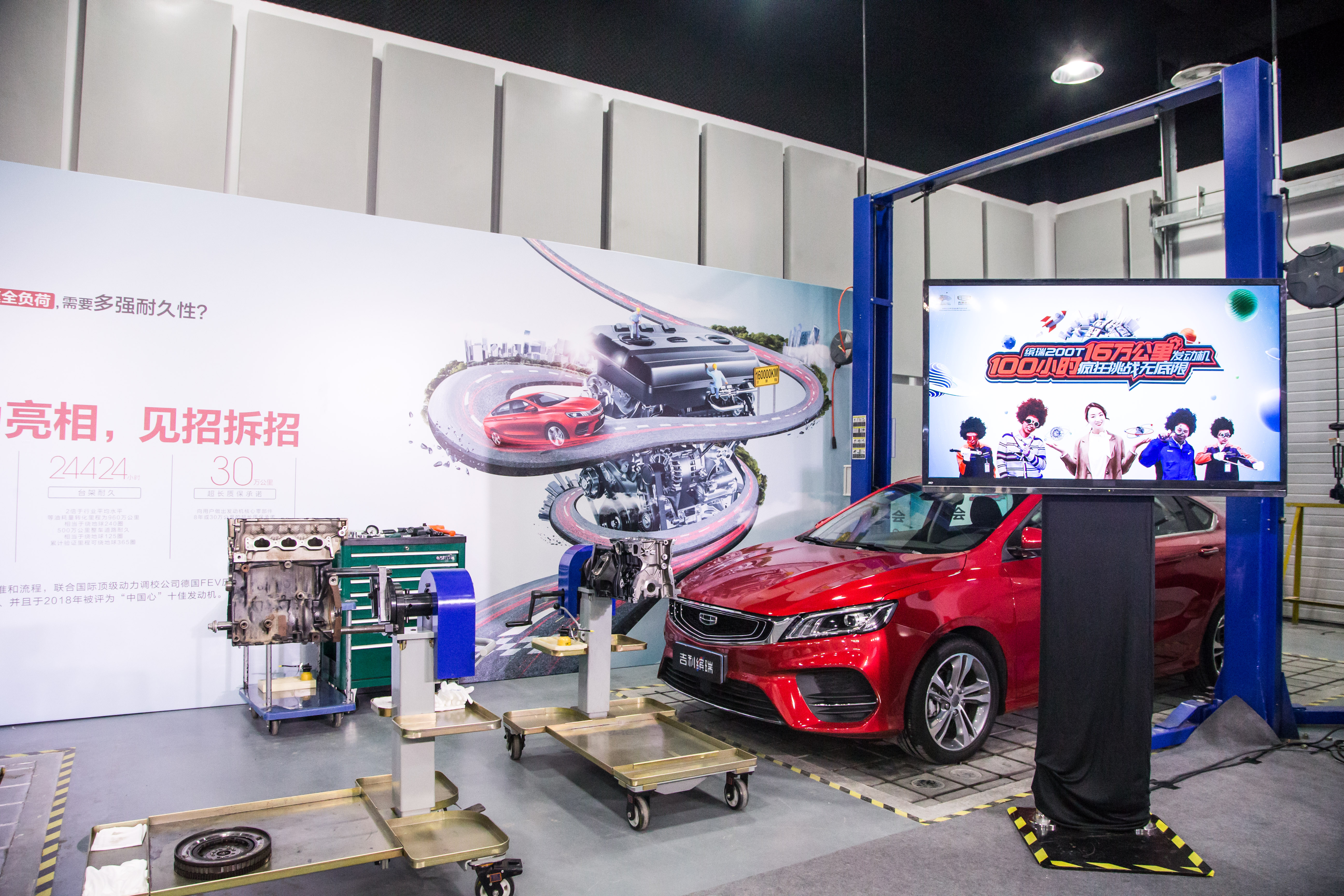

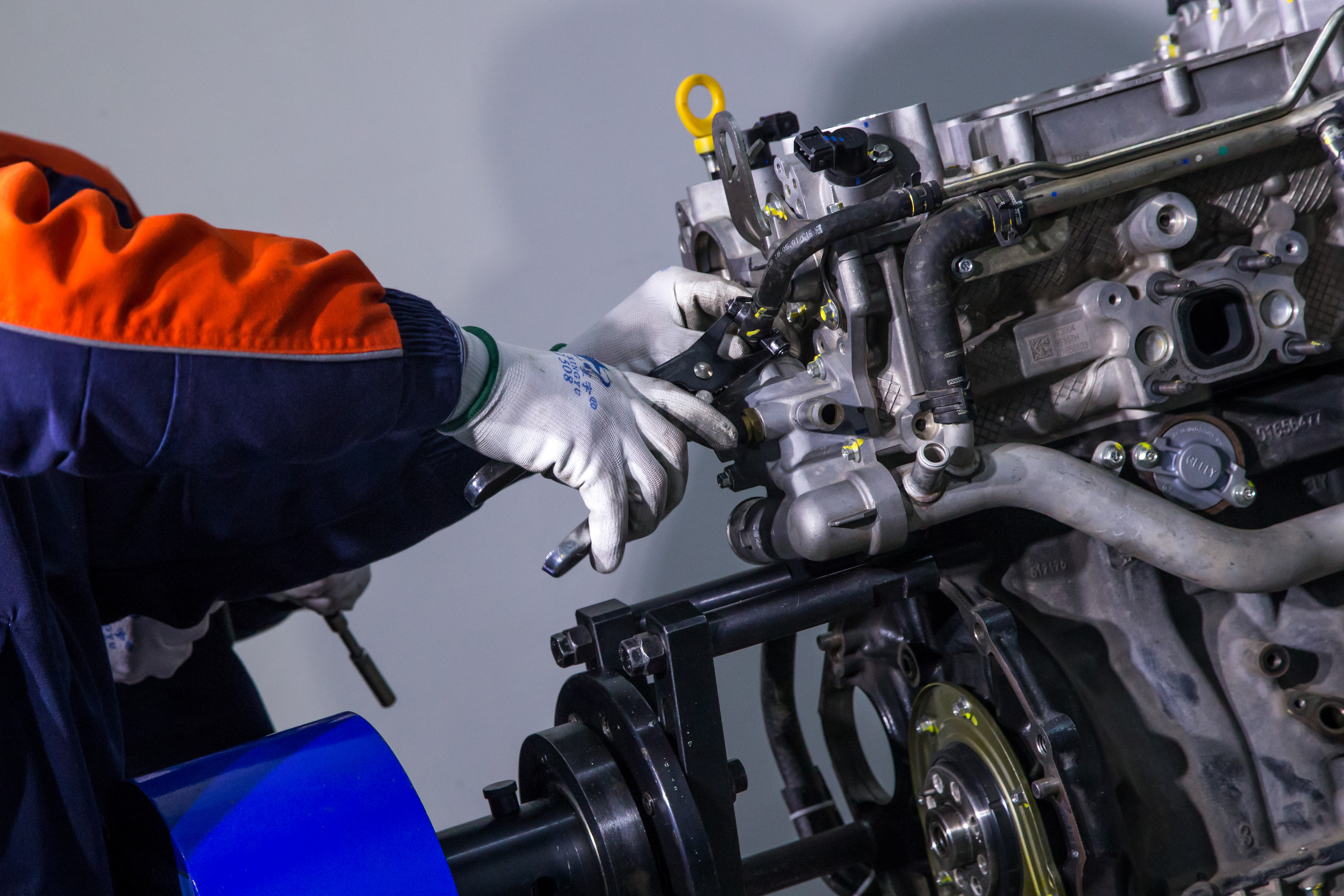

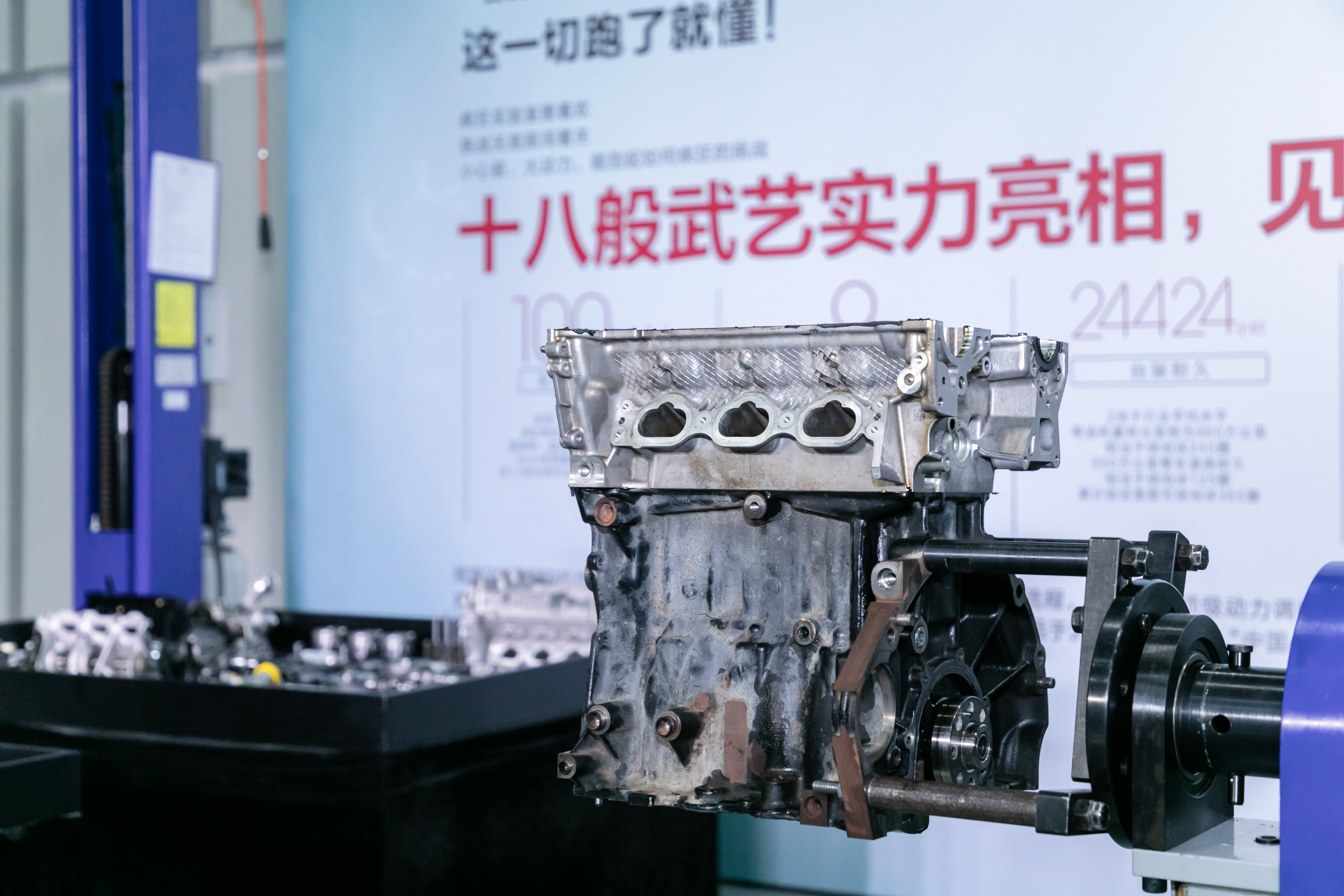

其实现在三缸发动机已经应用了不少,但实际的使用情况却是良莠不齐,消费者有这方面的担忧并不奇怪。不过,吉利最近进行了一场疯狂测试,那就是对一台已行驶16万公里的缤瑞200T发动机,再进行100小时的全负荷台架测试。并在媒体和专家的见证下,当场进行发动机核心零部件拆解,查看发动机的损耗情况,以展示发动机的品质和耐久性。
现场拆解新旧部件差别不大

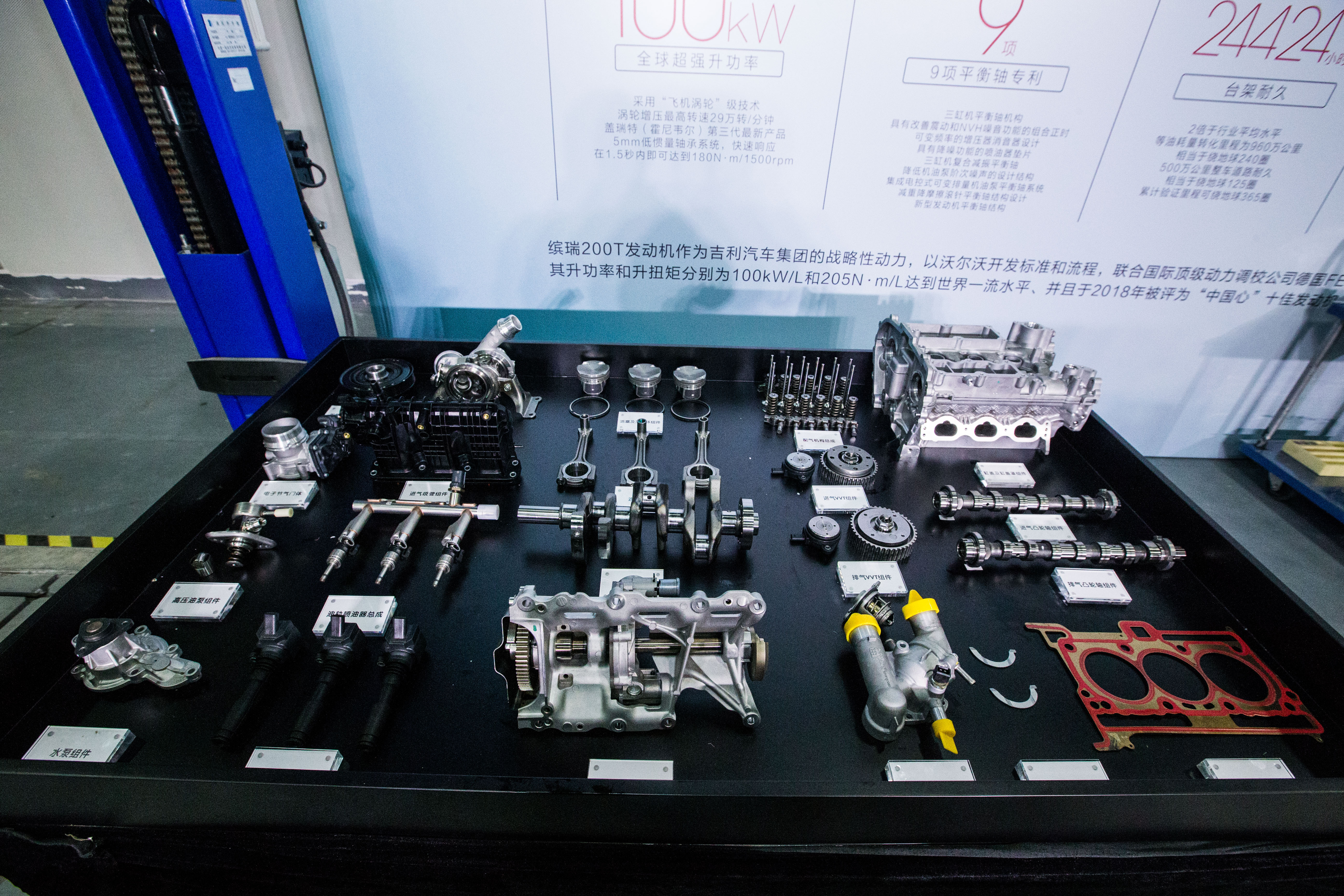

这款发动机所接受的前面所提到的耐久性测试,意味着将在发动机运转的极限工况下,验证发动机的活塞、连杆、轴瓦、曲轴等零件的耐久情况,期间不允许出现漏水、漏油、漏气等情况。而经过测试后,其发动机关键零件均没有严重损坏和严重磨损情况的发生,其功率衰减0.4%,扭矩性能衰减在0.8%,远低于国家标准5%;机/燃比耐久测试后为0.073%,远优秀于国家标准0.3%的限值。

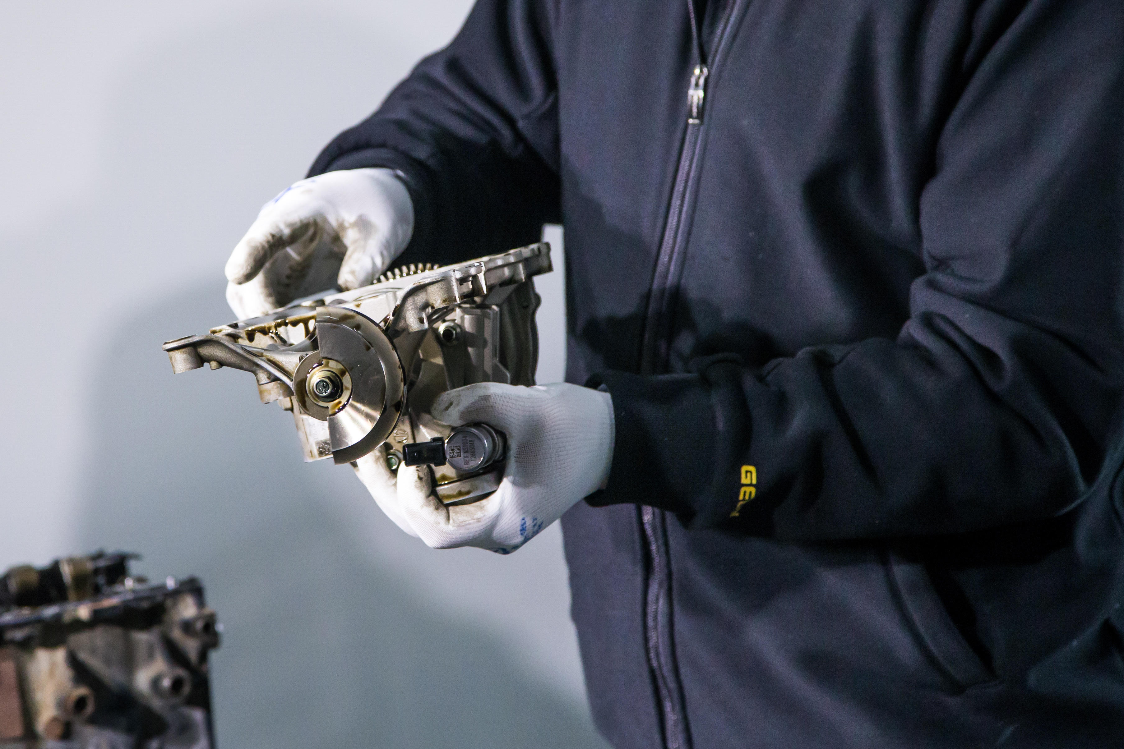

并且在现场拆解后,与新发动机的核心零部件相比,这台行驶16万公里+100小时台架测试的缤瑞200T发动机在增压器、直喷系统、平衡轴、活塞环、气缸垫等部件均未发生堆积物沉积、明显磨损、变形等现象,和全新发动机相差无几,直接验证其过硬的耐久品质。

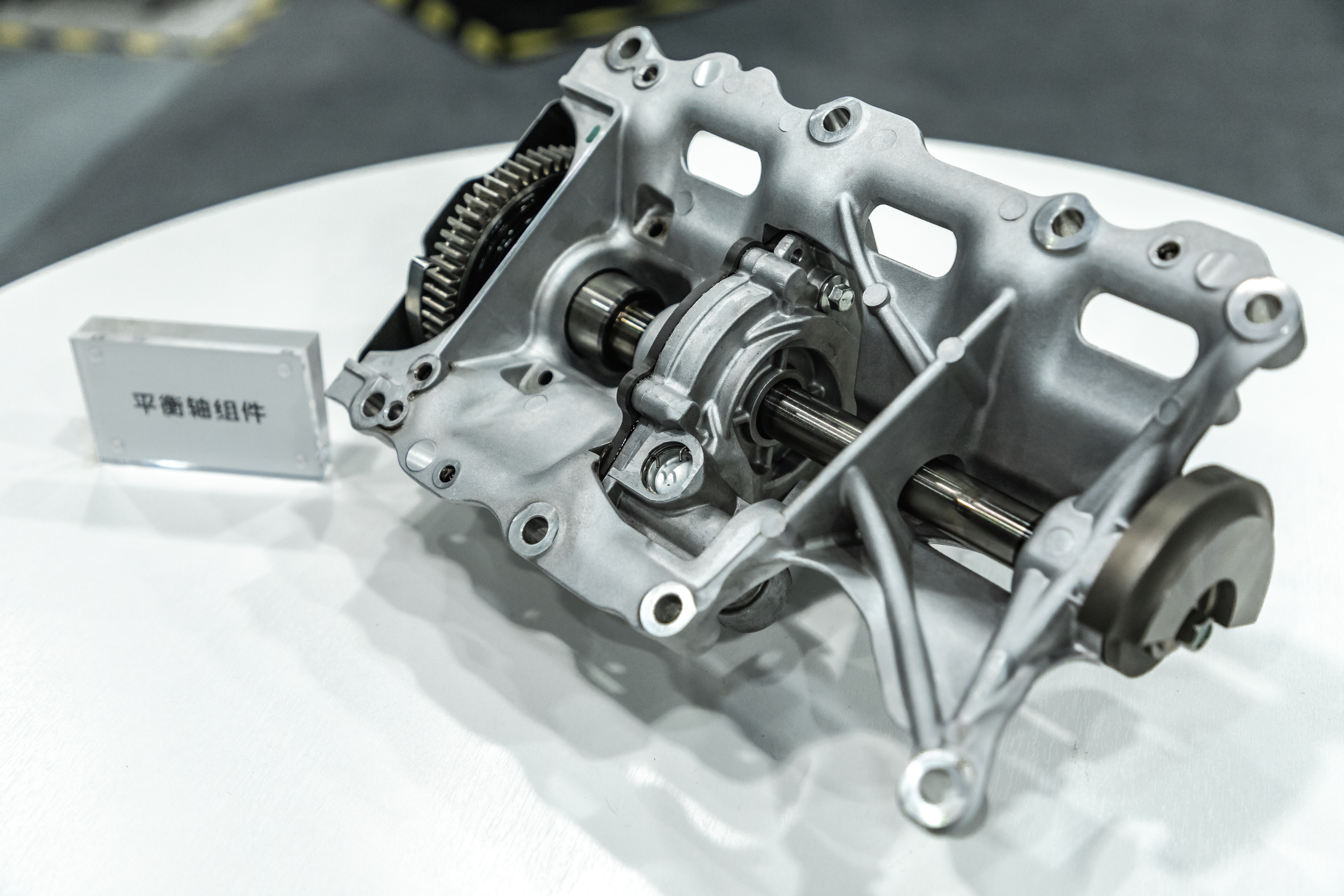

当然,对于缤瑞200T发动机不会发生抖动的原因,厂家也说出了它的秘密。那就是工程师在发动机中加入了平衡轴组件,而这一组件正是抑制发动机抖动的“定海神针”。我们都知道,在四缸发动机中,气缸的布局可以实现180°的平衡。但在三缸发动机中,三缸之间只能形成120°的夹角,这就会导致在运动过程中势必会产生一定的偏移量,而这时提供一个跟它运动规律相反的力便可抵消掉,平衡轴组件这时就发挥了重要作用,但平衡轴自身其实是不平衡的。
目前市面上许多三缸发动机都不带有平衡轴组件,所以抖动情况相对也比较明显。这其实也是受制于厂商成本的考虑,在本身发动机体积就不大的三缸发动机中再加入平衡轴,制造工艺和成本都会提高,车辆的售价自然会提升。吉利的工作人员也表示,缤瑞200T这台三缸发动机的制造成本确实要比四缸发动机还要高。
当然,有人肯定会说在买车时发动机不抖,那么行驶多年后或者说到一定公里数后是否会抖?其实这也很好解释,这就好比人类的基因,与生自来并不会改变。传统的三缸发动机抖只能通过一些隔震垫等方式去抑制,但随着发动机工作时间的增长,这些部件便会随之硬化或老化,抖动自然会增加。但缤瑞200T发动机的平衡轴是一直存在于发动机中,不管开多少年、多少公里这个平衡轴是一直存在的,所以自然不会产生抖动。
