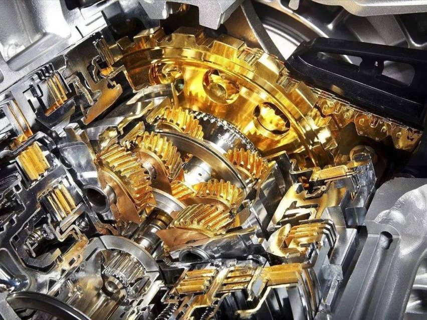

首先我们先来说说机油的作用,机油即发动机润滑油,对发动机起到润滑减磨、辅助冷却降温、密封防漏、防锈防蚀、减震缓冲等作用。被誉为汽车的“血液”。机油由基础油和添加剂两部分组成,基础油是润滑油的主要成分,决定着润滑油的基本性质,添加剂则可弥补和改善基础油性能方面的不足,赋予某些新的性能,是润滑油的重要组成部分。说白了,机油为了给发动机润滑,保证各部件能够正常运行,没有机油,发动机也就无法工作。

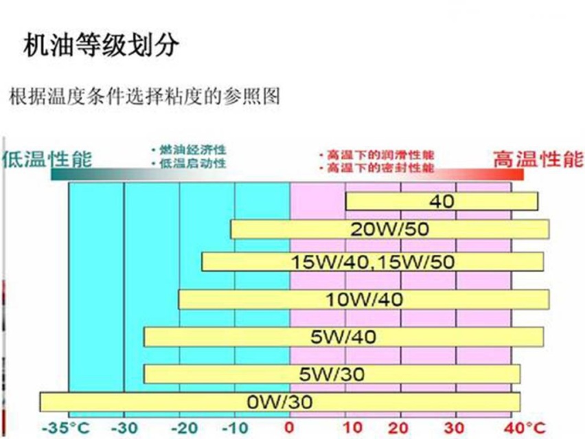

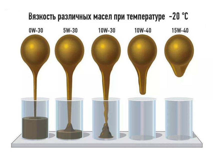

市面上的机油无论什么牌子,都会标有XX W-XX的标号,例如5W-40、5W-30等等,这是机油的标号,W字母前面的数字表示机油在低温状态下的流动性,通俗地说也就是冰点,市面上的机油基本是0W、5W和10W这三种。打个比方,如果是0,那么这个机油在零下40度左右会结冰;如果数字是5,那么机油在零下35度左右会结冰。W前面的数字和我们生活地区的最低温度有关,因此我们在选择机油的时候,要考虑到用车的环境大概是怎样的,这一点很重要。
W后面的数字代表机油的粘稠度,是油品在100℃时的粘度,数字越大粘度越高,市面上的机油黏稠度大致在20-50这个范围内,20代表黏稠度低,50则代表黏稠度高。市面上大致可以分为欧系,美系,日系等等,日系车由于其发动机的设计因素,适合那些清洁性能好,同时粘度较低的机油,因此20左右比较适合,因此日系车大致以0W-20居多,同时低粘稠度的机油拥有更好的流动性,降低了发动机运行的阻力,也对车辆的燃油经济性更加有利。日系车不需要使用黏稠度大的机油,因为黏稠度大会导致发动机润滑效果不足,从而引起发动机磨损。

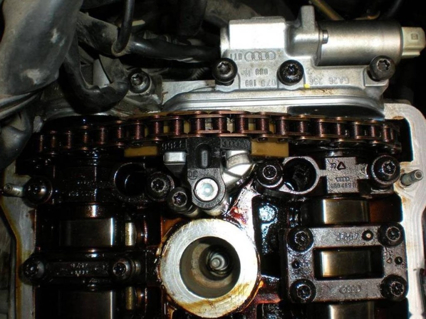

另外德系车普遍存在“烧机油”的情况,烧机油出现的原因由于国内燃油品质与国际标准不同步,使得发动机行驶过程中,在燃烧室内形成大量积碳,积碳会沉积在活塞的凹槽内,导致活塞环粘在一起,导致活塞环卡死无法完全密封,“黏住”的活塞环大大降低了刮油密封能力,另外,油泥也会堵塞回油孔,机油无法正常回流,导致机油消耗量的增加。而黏度过低的机油更加容易被消耗,因此黏度较高的机油能够更好地抑制烧机油(并不能根治)。

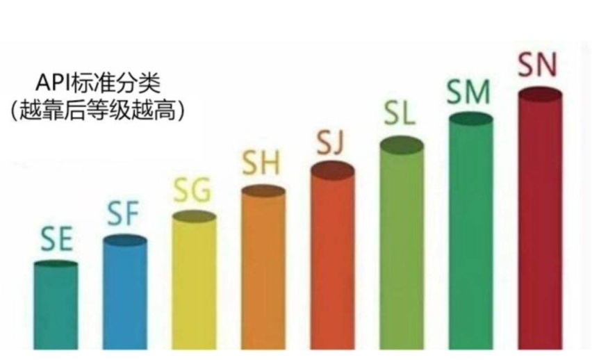

说完了机油型号,必须还要提到机油质量等级,我们也能在机油桶的醒目位置可以看到例如SL、SM、SN等字样,国内使用汽油发动机的车型居多, "S"开头系列代表汽油发动机用油,而"C"开头系列代表柴油发动机用油。以汽油发动机机油为例,从“SA”一直到“SM”,每递增一个字母,机油的性能都会优于前一种,机油中会有更多用来保护发动机的添加剂。字母越靠后,质量等级越高,国际品牌中机油级别多是SF级别以上的。

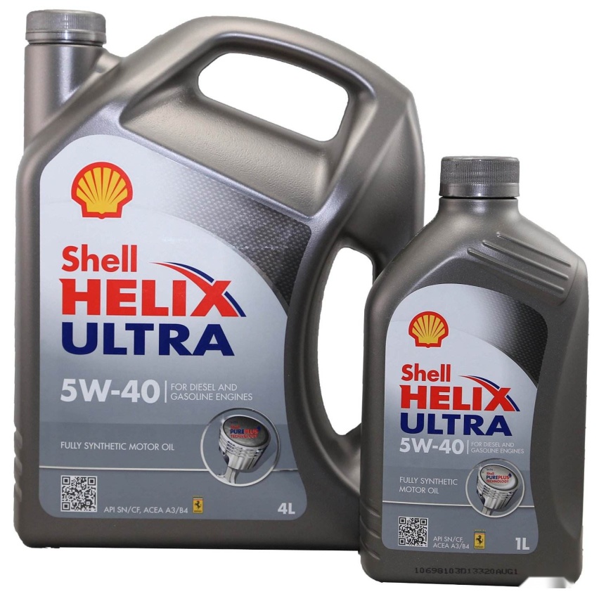

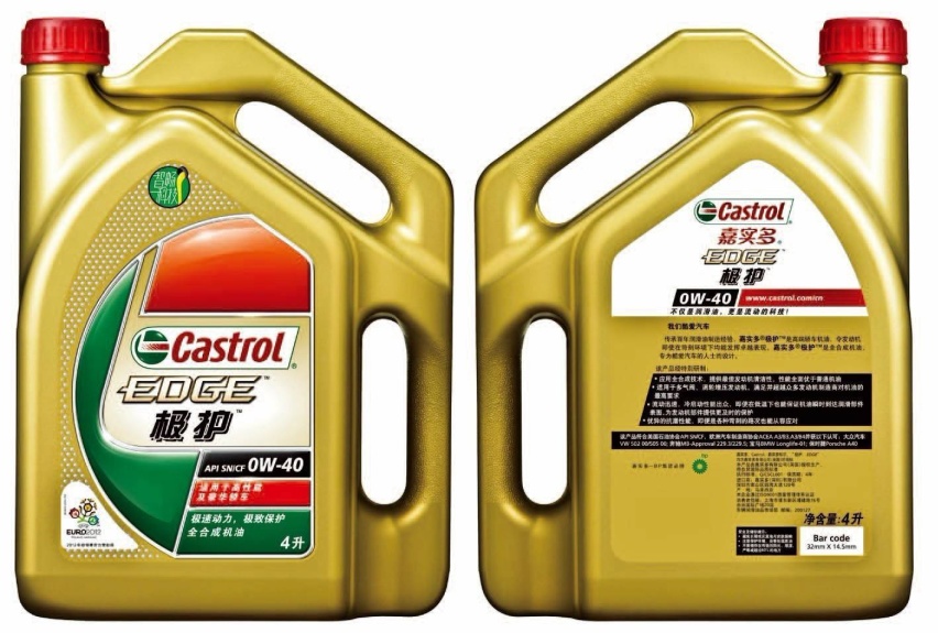

听我说了这么多,相信您对机油的选择有了一定的了解,最后再来聊聊机油品牌的选择,市面上的机油品牌非常多,例如美孚、嘉实多、壳牌等大家耳熟能详的大牌,美孚研发出来的合成机油最大的优点就是换油周期比较长,经济性比较高。例如那些经常1万公里,或者1万5千公里一换油的车主,在选择机油品牌上基本上都会选择美孚机油。嘉实多机油最大优势就是在润滑性上和抗磨性上要优于其他机油品牌,尤其是在发动机低温冷启动保护上,嘉实多机油的表现更为凸显。壳牌机油最突出的优点就是它的清洗功效,发动机在使用一段时间后,内部很容易产生油泥和积碳这些东西,而壳牌机油对这些油泥和积碳具有很好的去除作用,能让发动机始终工作在一个比较良好的环境中。壳牌机油的另一大优势就是在动力响应方面比较快,像很多赛事上的赛车,以及装配精密度较高的日系车,采用壳牌机油的比例相对比较多。
