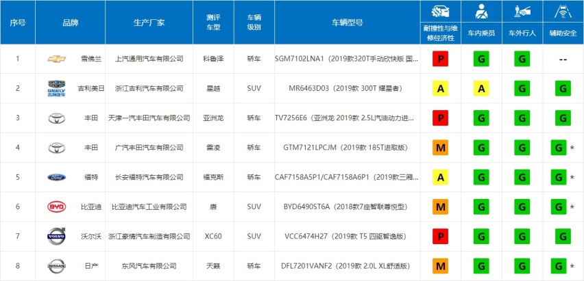

把各路神车撞到稀巴烂的中保研碰撞测试解读下期来啦!话不多说,我们直接开始聊,这一次一共有8款车型,其中6款合资车,2款自主品牌车型,相比上期出场的车型,整体的表现有着明显的进步!

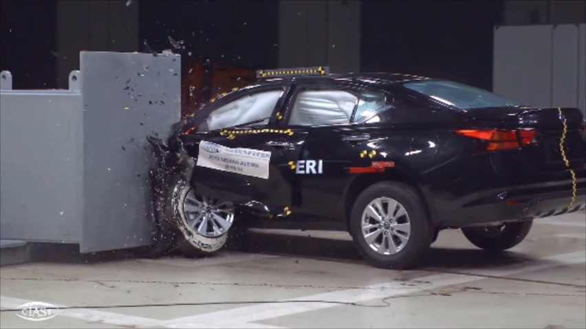

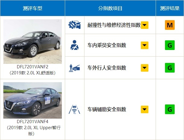

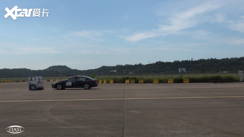

我们还是按照成绩发布的时间顺序来说,全新一代天籁在C-IASI中的整体表现还是很不错的。
日系丰田再次屠榜!2019中保研碰撞测试解读(2)

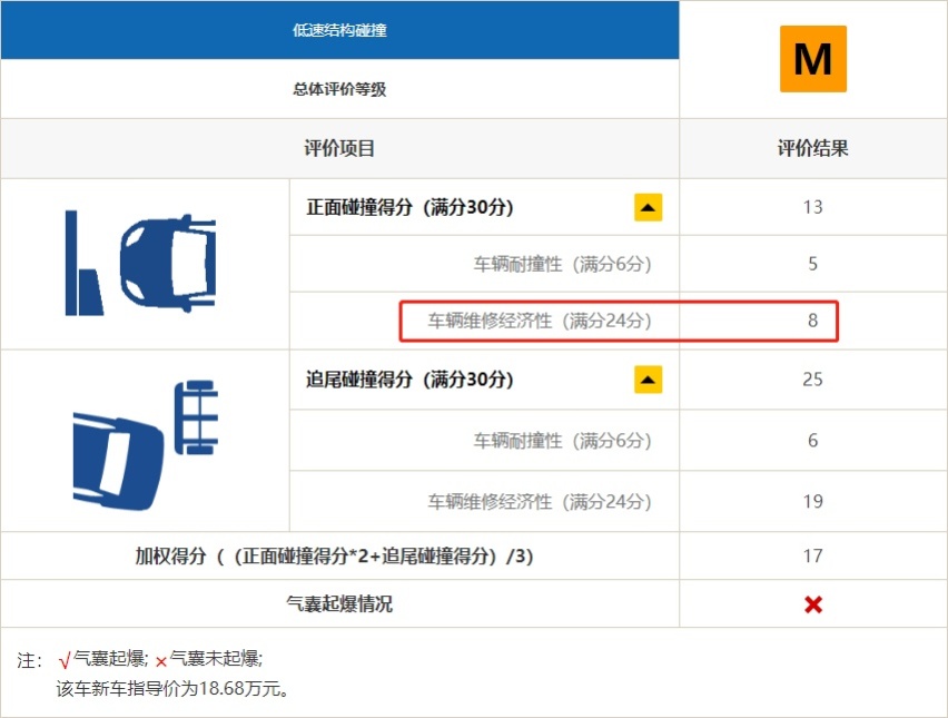

在低速碰撞项目中,天籁总得分为M,结构强度没问题,主要是修车价格并不算低,但是好在没有爆气囊,否则恐怕又得是P了。
关于低速碰撞我想多说两句,首先是维修经济性,在15km/h正面碰撞中,如果修车的价格超过车价的14.5%就会被中保研打0分,代表车辆的修车价格过高。其次是气囊的问题,虽然在高速碰撞中,气囊可以保护成员的安全,但是在速度低的情况下爆气囊会导致车辆修车价格飙升,同时由于气囊起爆时的力道极大,反而会对车内人员造成意外伤害,这就是为什么低速碰撞爆气囊并不是一件好事了!

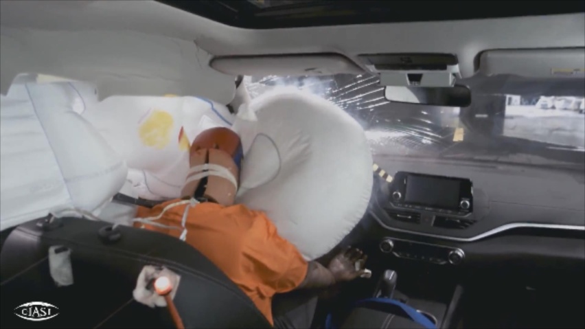

在25%偏置碰撞中,天籁表现出色,获得G,无论是结构安全性、安全带约束能力、气囊覆盖范围都非常不错,符合一辆刚刚完成换代的全新车型该有的表现。

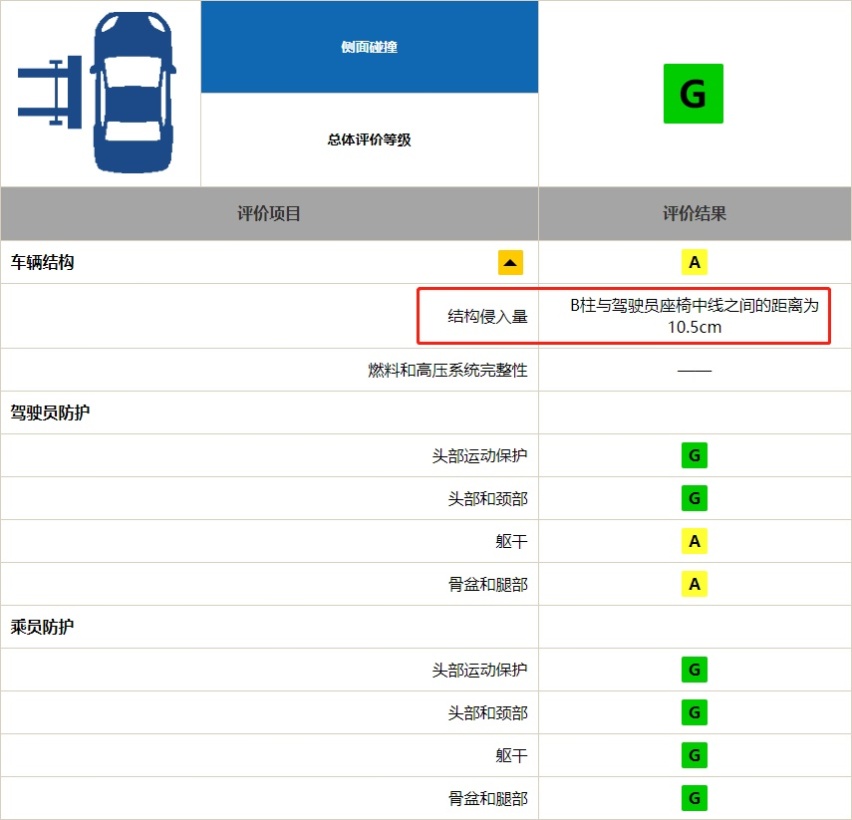

在侧面碰撞中,天籁的总分为G,但是结构强度为A,通过数据来看,天籁B柱距离座椅中线的距离仅为10.5cm,这个表现并不算特别好,但是好在即使是最低配车型也没有减配侧气帘,所以对于乘员的保护还是比较到位的。
天籁的车顶强度同样是G,峰值载荷达到了68241牛,为车重的4.73倍,表现出色。
而在剩下的车外行人保护和辅助安全系统测试中,天籁同样以全优通过。总体来说,这一代天籁的安全性还是很有保障的,尤其是最低配也标配侧气帘非常良心,要知道,价格接近的雅阁可是没有侧气帘的!

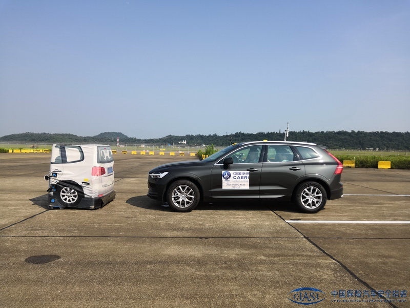

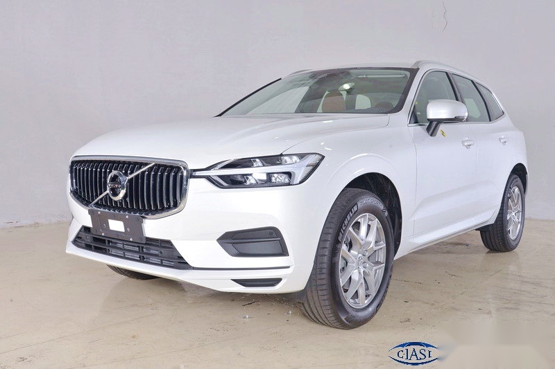

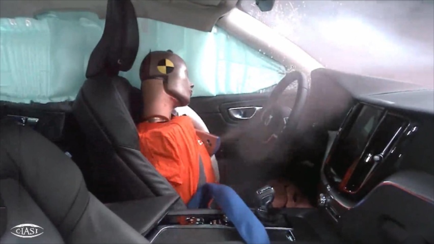

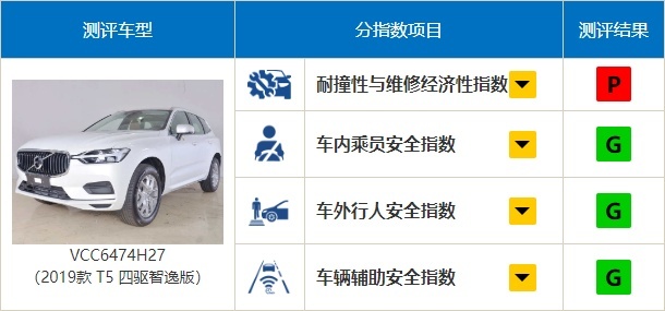

接下来是沃尔沃XC60,作为以安全为卖点的品牌,它的表现相信也是大多数人非常关注的,沃尔沃到底是不是真的那么安全呢?

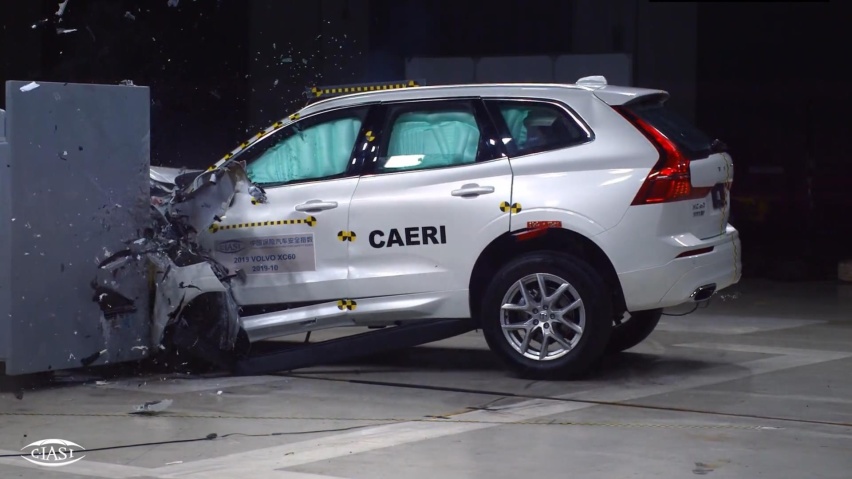

首先一盆冷水泼下来,XC60的维修经济性为0分,低速碰撞总分为P,其实这并不是它的结构不安全,而是因为低速碰撞时爆了气囊,加上沃尔沃本身超高的零整比,15km/h的正面碰撞,修车占比超过了30%,按照测试车辆39.19万的指导价计算,这么轻轻一撞,修车要花12万!你没看错!这样高昂的修车费用,相信没有任何一家保险公司愿意为XC60出险!

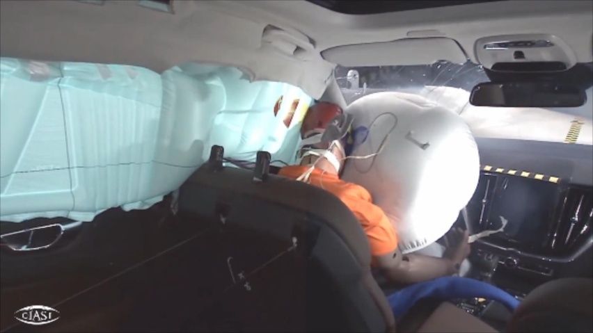

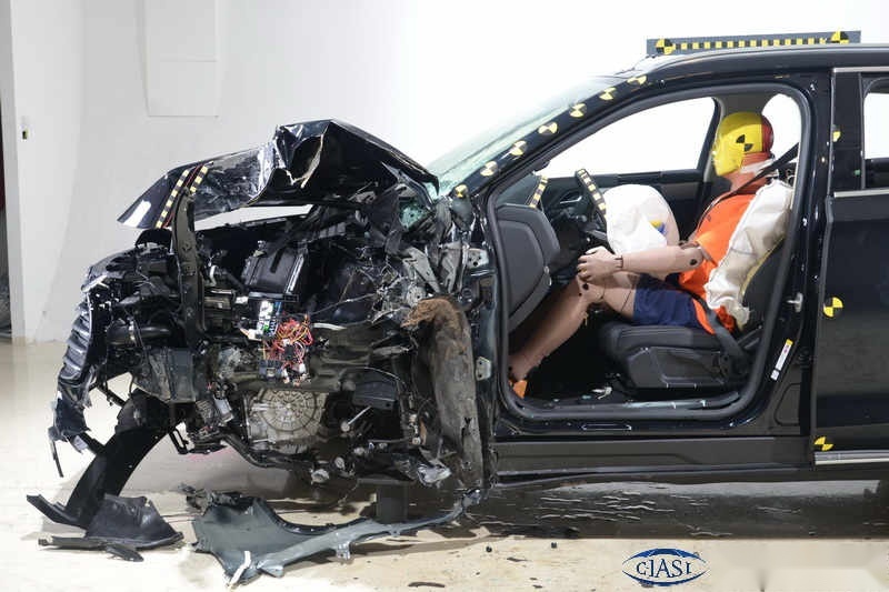

剩下的项目就没什么悬念了,沃尔沃XC60以全优过关,在25%偏置碰撞中,XC60的结构强度非常好,A柱基本没有形变,驾驶舱保持的非常完整,无论是上部还是下部都没有明显的入侵。
但是,XC60前排侧气帘并没有起到完全保护驾驶员的效果,通过碰撞视频可以看到,XC60的侧气帘长度不够,当假人头部向左前方倾斜时,气帘没有完全固定住假人的头部,如果厂家能够在未来的改款中增加气帘的长度,理论上来说会更加安全。当然,这都是成本,就看厂家愿不愿意投入了。
侧面碰撞同样非常出色,B柱距离座椅中线达到了26cm,再加上侧气帘和侧气囊的保护,几乎是不会对乘员造成什么威胁了。
车顶强度方面,XC60的峰值载荷达到了夸张的91677牛,为车重的5.06倍,但是,这并不是2019年所有车型中的最高数据,在这儿给大家卖个关子。
最后的车外行人保护和辅助安全系统就更不用多说了,都是沃尔沃的拿手好戏,全优通过。
总体来说,XC60绝对的安全性依旧是非常出色的,但是有两个小问题需要改进。一是修车太贵,低速气囊过于敏感。二是侧气帘长度如果能再加长一点就更好了。但是瑕不掩瑜,作为沃尔沃的车型,我们依旧不用质疑它的安全性。

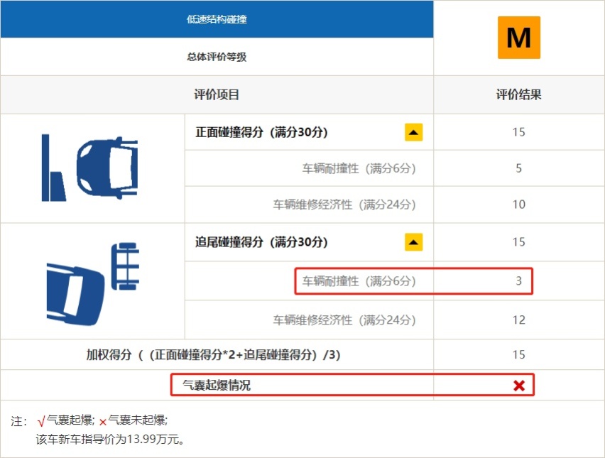

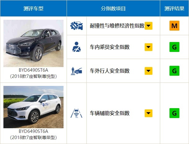

接下来轮到我们的“陆地小坦克”比亚迪登场了,全新一代唐的燃油版在碰撞测试中表现优秀,一改此前宋MAX的糟糕成绩。
低速碰撞唐获得M,未爆气囊,车头的结构强度也不错,但是维修价格略高。车尾的结构强度略逊一筹,所以综合得分只能拿到M了。

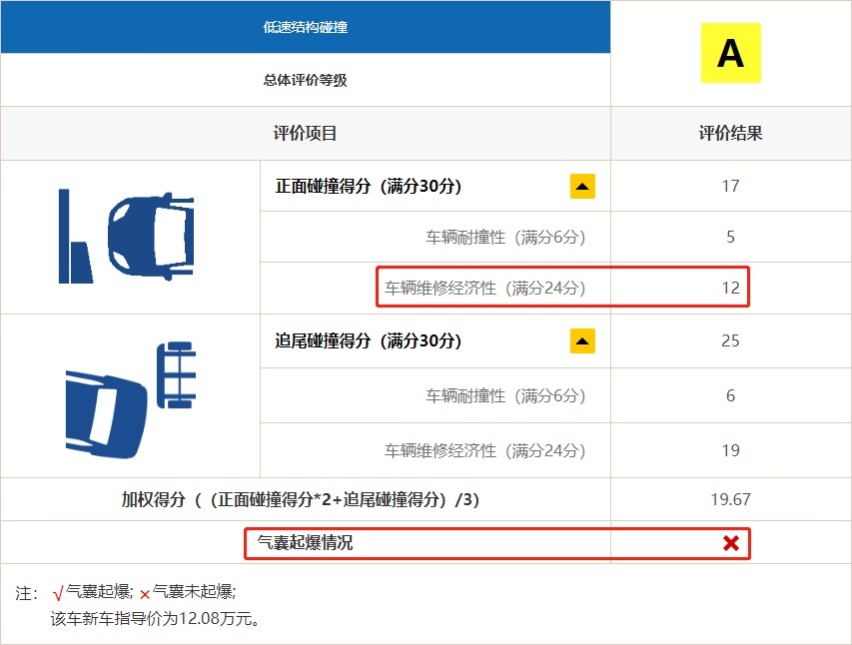

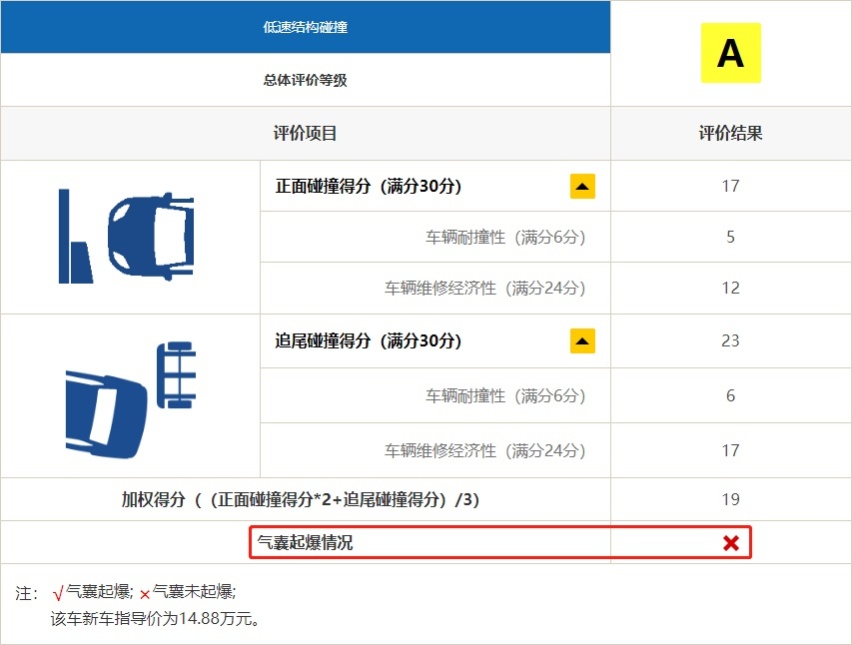

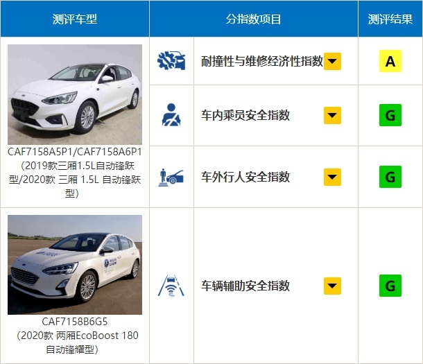

全新一代福克斯的总体评分是这一批车型里最好看的,一个A三个G,看起来非常不错,但是其中也还是有一些问题的。
在低速碰撞中,福克斯得分是A,表现不错,低速结构强度没什么问题,而且没有爆气囊,但是通过官方给出的维修经济性得分来看,12分(对应修车价格比为8.5%-9.0%)并不是特别优秀,这也是导致它没能在这项总评之中获得G的原因了。

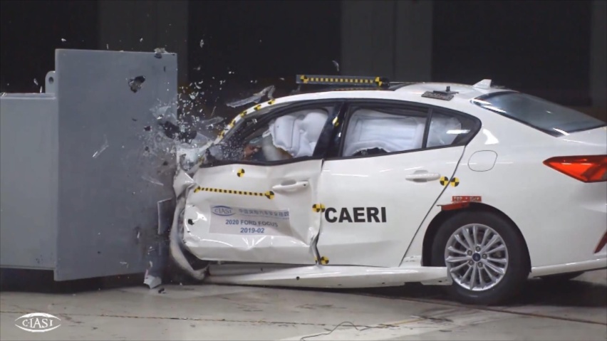

在25%偏置碰撞中,福克斯虽然获得A,但是A柱强度并不算好,也出现了一定弯折,驾驶员的腿部和脚部有一定的入侵。
但是好在最低配车型也有侧气帘,所以对于人员的保护还算到位,综合得分拿到一个A已经可以了。

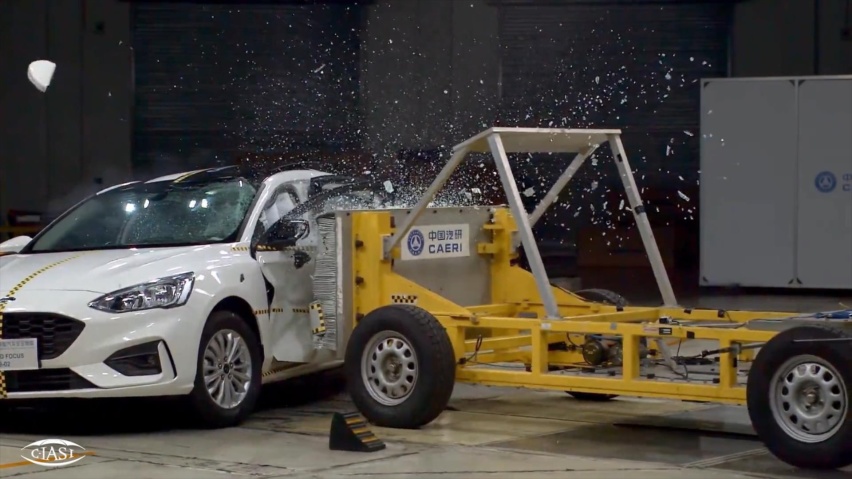

在侧面碰撞中,福克斯得分为G,结构强度表现不错,B柱距离驾驶座中线还有21cm,侧气帘也比较好地保护了乘员的安全。但是,这其中一个问题是福克斯的前门在碰撞中变形打开了,这种情况的确不该出现。

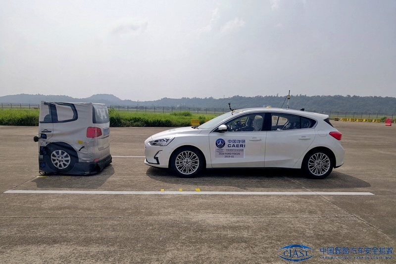

行人保护和辅助安全系统就更没有什么悬念了,全优通过。从总分来看,福克斯的“车内成员”综合评分为G,但是并没有做到完美,例如A柱强度还有提升空间、安全带约束性不足、侧碰时车门打开等都是存在的问题。

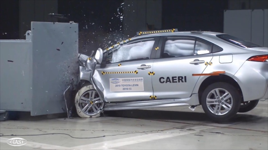

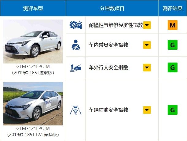

在换用TNGA架构之后,丰田车的安全性有了长足的进步,之前的凯美瑞和奕泽就实现了屠榜,这一次雷凌也同样没有令人失望。

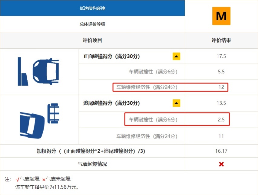

在低速碰撞测试中,雷凌总评分M,对于一款紧凑级轿车来说,这个成绩不算好,主要还是修车的成本不算特别低,而且车尾的耐撞性一般般,好在没有爆气囊,否则很可能会得分P了。

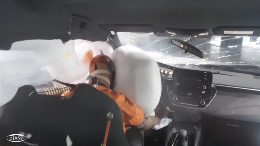

在25%偏置碰撞中,雷凌开始发威,A柱非常坚挺,驾驶舱保持完好,全系标配的8个气囊也充分展现了作用,安全带约束系统也表现出色,全G通过。
单从25%偏置碰撞来看,雷凌应该是目前所有测试过的紧凑级轿车中最棒的一个,没有之一。

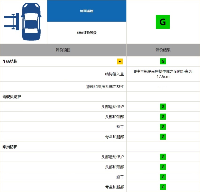

侧面碰撞中,雷凌再次获得全G的成绩,B柱距离驾驶座中线还有17.5cm,侧气帘和侧气囊能够很好地保护乘员不受伤害,可以说是非常出色的成绩了。

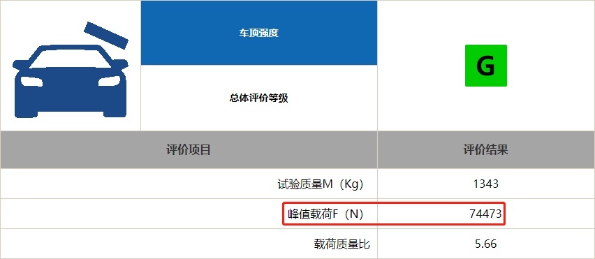

车顶强度更加令人意外,雷凌不仅获得了G,它的峰值载荷更是达到了74473牛!是车重的5.66倍。要知道,雷凌1343kg的车重在同级别中算是正常水平,但是车顶载荷却比车重超过1800kg的比亚迪唐更高!

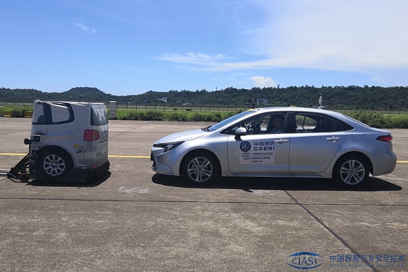

剩下的车外行人保护和辅助安全系统同样以全G通过,值得一提的是,雷凌除了最低配外全部标配主动安全系统,对于十几万的合资轿车来说真的很少见。

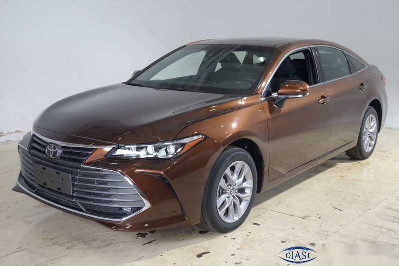

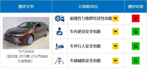

TNGA架构的自家小弟刚拿下优秀的成绩,作为大哥的亚洲龙自然也不能落后了。

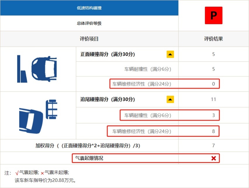

亚洲龙的低速碰撞获得了P,有些出人意料,因为它在15km/h的正面测试中并没有爆气囊,但是修车成本依旧得分为0,也就证明亚洲龙的零整比确实是不低!

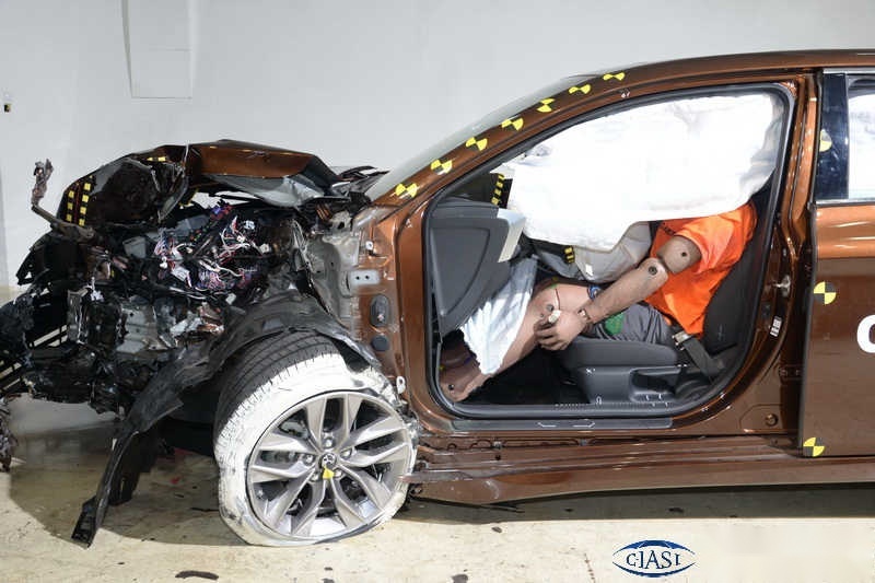

在25%偏置碰撞中,亚洲龙展现了TNGA应有的安全性,A柱异常坚挺,乘员舱结构非常完整,全系标配的10个气囊/气帘也完全发挥了作用。尤其需要注意的是亚洲龙的前排侧气帘,长度非常长,能够完全覆盖侧面的区域,对乘员形成最大程度的保护,这一点连沃尔沃XC60都自愧不如!
在侧面碰撞中,亚洲龙的表现同样无可挑剔,一路绿灯全优通过,B柱距离驾驶座中线16.5cm,而且亚洲龙还有很少见的后排侧气囊,对于乘客的保护更加到位。

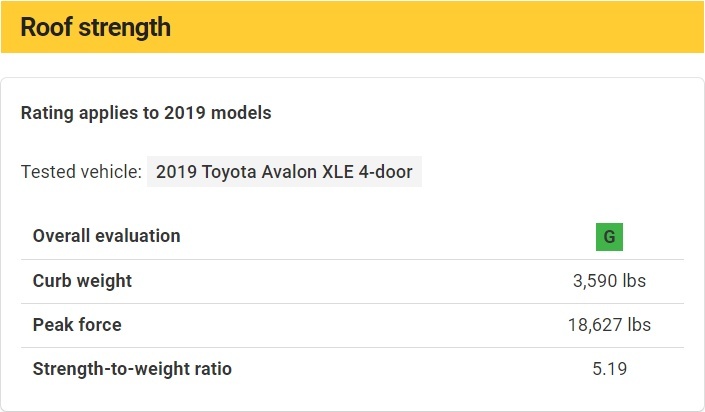

接下来是最让我意外的车顶强度测试了,亚洲龙的车顶峰值载荷达到了夸张的93385牛!要知道,亚洲龙的车重为1580kg,这个数据达到了车重的6.03倍(9527.4kg),是2019年公布的所有车型中的第一名,超过了沃尔沃XC60,仅次于2018年的奔驰C级(94379牛)。
日系丰田再次屠榜!2019中保研碰撞测试解读(2)IIHS测试美版亚洲龙车顶载荷为8449kg
更有意思的是,这个成绩不仅超越了C-IASI标准的50%,甚至比美国IIHS测试的美版亚洲龙成绩还要多了1吨!以后谁再说合资车都会减配的,我第一个拿出国产亚洲龙打你的脸!

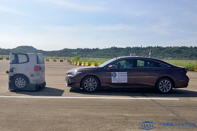

剩下的车外行人保护和辅助安全系统就不需要说太多了,TNGA的常规操作。值得一提的是,带主动刹车的TSS系统,即使是后期上市的2.0L版本也是全系标配的。
总体来说,亚洲龙的表现没有令人失望,除了低速碰撞修车略贵外,其它的安全性都几乎做到了完美,更加令人意外的是,它的车顶强度甚至比美国版还要好,一改此前合资车国产后偷工减料的固有印象。

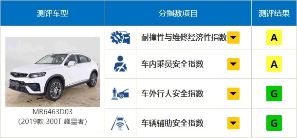

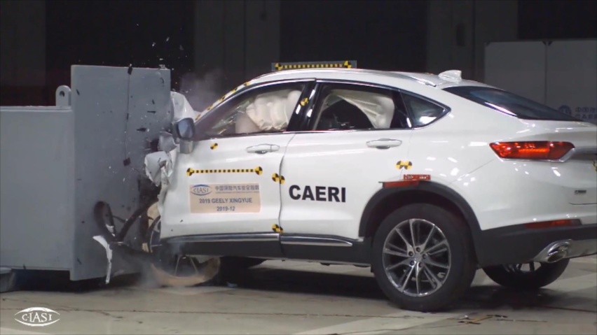

接下来轮到CMA平台的另外一辆备受关注的车型了,它就是吉利星越。总体来说,星越的表现还可以,但是相比同样CMA平台的领克01还是差了一些。
在低速碰撞方面,星越总分为A,表现不错,气囊没有意外起爆,结构强度也很优秀,维修成本也不算非常高,所以总分为A。

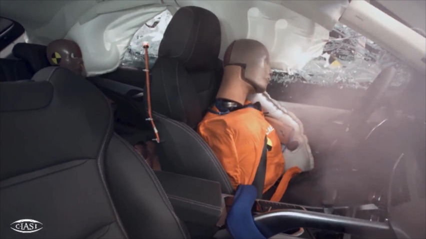

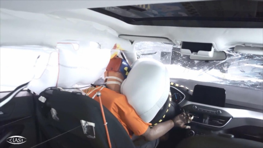

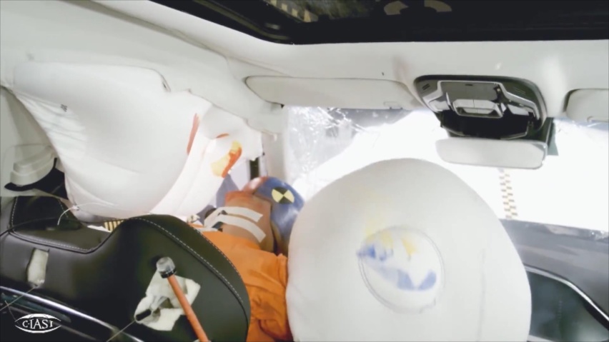

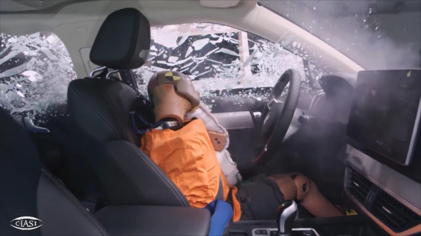

在车内成员总分中,星越为A,但是25%偏置碰撞仅获得M,显然有点不太符合CMA平台的安全性卖点,这是为何呢?通过官方给出的视频来看,星越在25%碰撞时,结构强度并不算十分优秀,起码相比领克01要差了一些,A柱有轻微的形变。

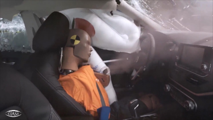

日系丰田再次屠榜!2019中保研碰撞测试解读(2)方向盘位移导致主驾驶气囊几乎失效
更重要的是,方向盘在碰撞中出现了严重位移,导致正面的安全气囊完全没有起到保护驾驶员头部的作用,而且侧气帘和安全带也没有完全对假人形成约束保护,所以25%的碰撞得分只能是个M了。
在侧面碰撞中星越倒是没有什么意外,表现十分稳定,B柱距离驾驶位中线有17cm,加上全系标配的侧气帘和前排侧气囊,得分为G就没有什么太大的难度了。
车顶强度星越同样稳定,峰值载荷80815牛,达到车重的5.10倍,超过4倍的优秀标准,得分同样为G。

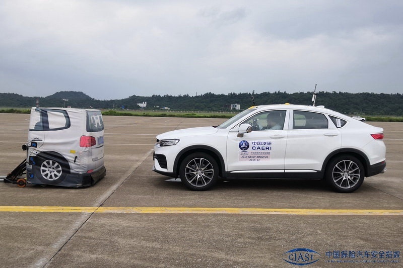

最后两项的行人保护和辅助安全系统测试中,星越依旧是全优通过,毕竟是有点沃尔沃的血统,在这些方面能够做到稳定发挥就不会太差的。

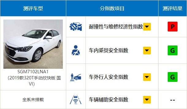

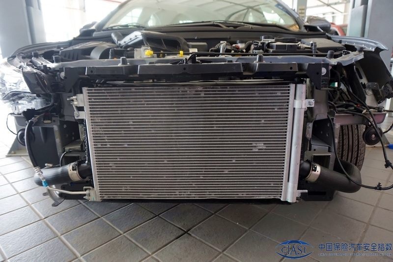

最后就是雪佛兰科鲁泽了,作为一款中国特供车,很多人都会认为它的安全性令人担忧,但是从实际结果来看,反倒是出乎了很多人的意料。

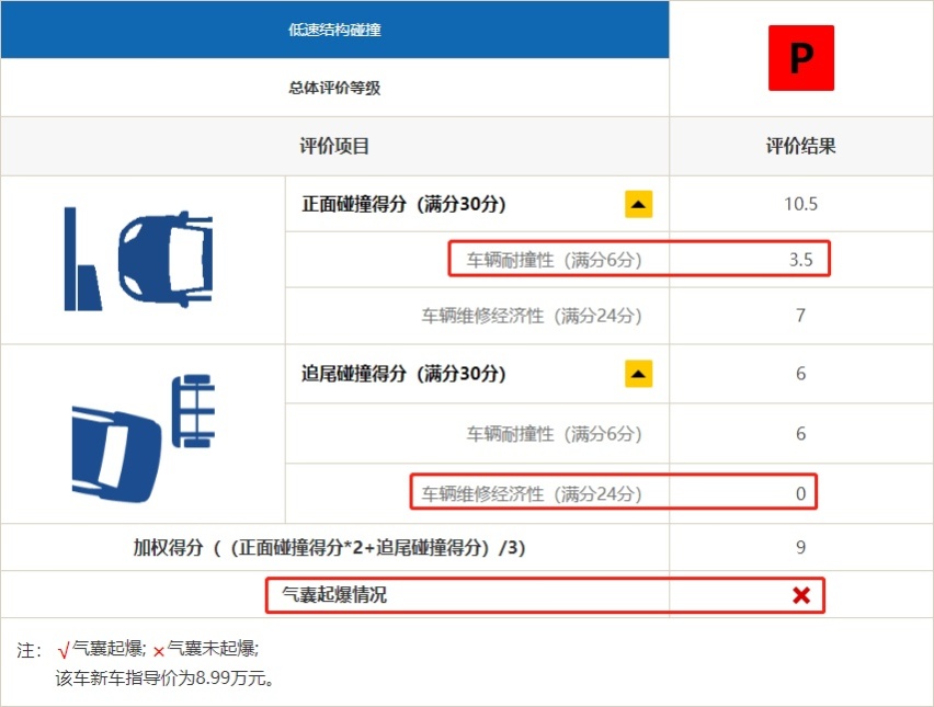

先是低速碰撞,科鲁泽表现不佳,通过官方的视频和评价来看,科鲁泽的结构强度本身是不太够的,前后都没有防撞梁,所以应对低速碰撞会非常吃亏,外加上科鲁泽的追尾维修经济性罕见地获得了0分,所以总分为P也就不意外了。
通过低速碰撞也能看出,科鲁泽的的确对于车身吸能部件是有一定的减配,前后没有防撞梁的合资车最近几年并不多见了。

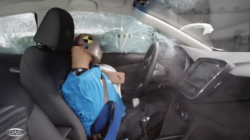

在车内成员项目中,科鲁泽总分为G,超出了很多人的预料。其中,25%偏置碰撞为A,表现超过了同为特供车的菲斯塔和本田凌派。通过官方视频来看,科鲁泽的A柱强度不错,侵入并不算多,驾驶舱保留比较完整,但是同样因为最低配车型没有侧气帘,安全带的约束力度也不够,所以正面气囊只能起到部分作用。

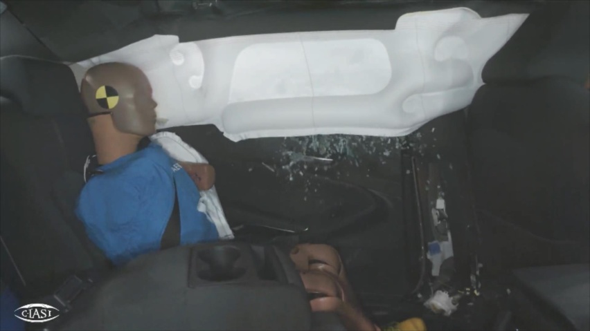

在侧面碰撞中,科鲁泽依旧为A,车辆结构强度并不算特别出色,B柱距离驾驶座中线为11.5cm,同时,由于低配车型没有侧气帘,导致前后排乘员的头部保护并不到位,所以给一个A了,如果有气帘的话,也许可以拿到G。

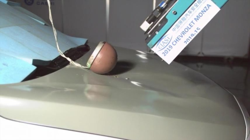

在车外行人保护项目中,科鲁泽表现不错,拿到了G,也就是说在与行人发生碰撞时,科鲁泽车头的结构设计能够尽量避免行人受伤。
但是由于科鲁泽全系都没有主动安全系统,所以在辅助安全系统测试中就没有评分了,我觉得作为一辆顶配11.99万的特供轿车,雪佛兰起码应该给顶配科鲁泽增加一个主动刹车的。

总体来说,2019年目前公布的车型数量并不多,不过很多新车也在测试中,之后中保研也会陆续公布他们的成绩。

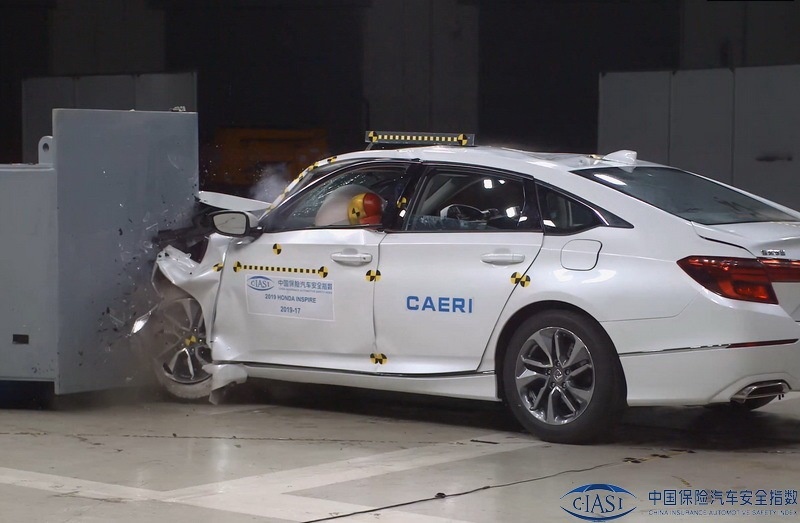

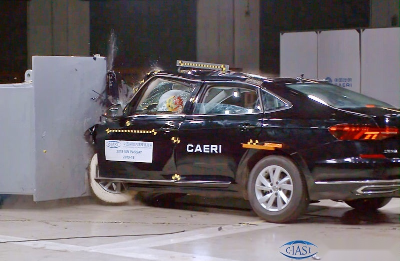

日系丰田再次屠榜!2019中保研碰撞测试解读(2)上汽大众帕萨特的总分尚未公布
相信很多朋友已经开始关心帕萨特和Inspire的碰撞表现了,毕竟之前公布的图片这俩车可以用“惨烈”来形容,不知道会不会通过其他安全配置将总分弥补回来呢?
