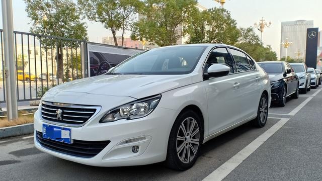

今天某家奔驰4S店的工作人员就有通过我的一个朋友推送过来一台2015年8月上牌的标致408!
4S店车源就靠谱吗?帮龙岩淘车粉丝检测标致408时发现货不对板
这是一台2014款1.8L自动豪华版的标致408,一手私家车尚未过户到4S店名下!

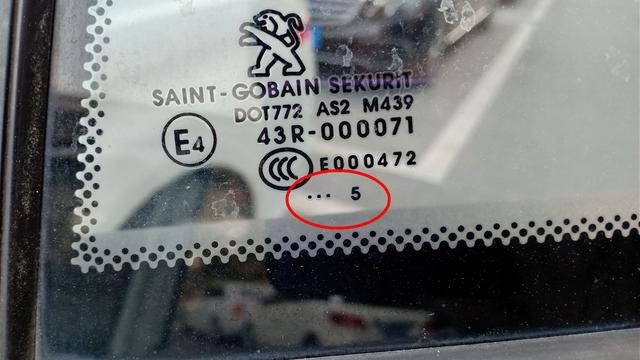

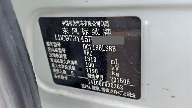

前挡风玻璃出厂时间是2015年4月。

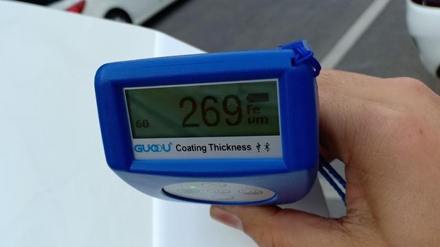

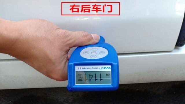

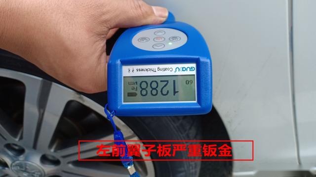

发动机舱盖的漆面数值证实该处确实有做过漆。

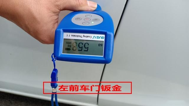

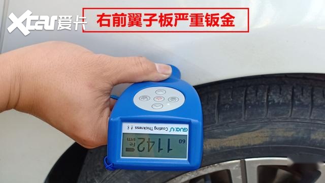

全车的钣金与喷漆位置就不一一展示图片了。
经过一番外观覆盖件的详细检测证实了4S店的说法,确实存在全车喷漆的情况还有多处版金现象。
具体有钣金的位置是前后左右4个翼子板、左侧两扇车门、右后车门以及右侧下边梁位置。
关于如此之多的钣金情况之前4S店的工作人员只字未提只是一笔带过。

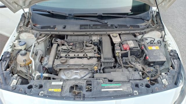

打开发动机舱盖仔细检测一下发动机舱的整体情况如何?
发动机舱还未来得及收拾还是很原始的使用状态,这个我喜欢!

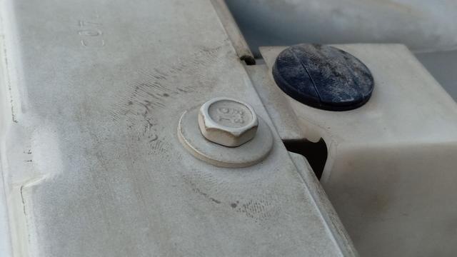

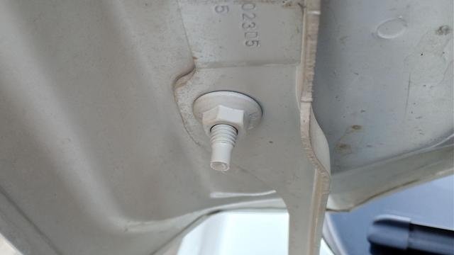

机盖螺丝未拧动。
翼子板螺丝未拧动。

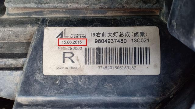

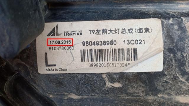

右前大灯出厂日期是:2015年6月15号。
左前大灯出厂日期是:2015年6月17号。
通过这些地方基本上可以快速判断这台车前面不太会存在大问题,当然专业检测肯定不能这么草率的,毕竟这些地方也有可能会被修理厂造假或者精修。

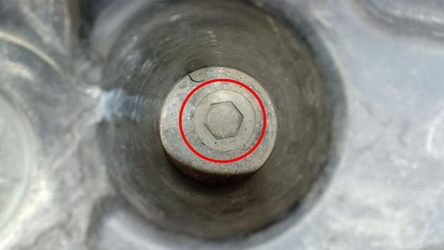

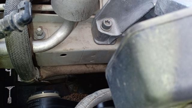

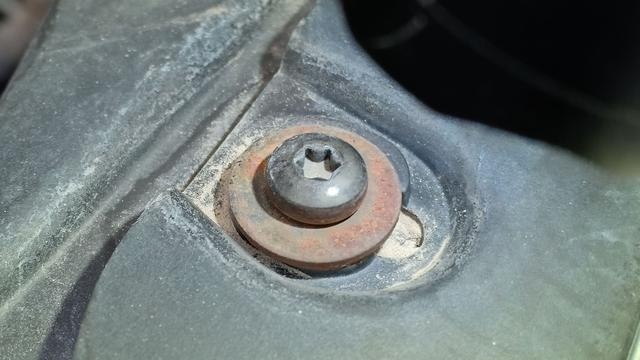

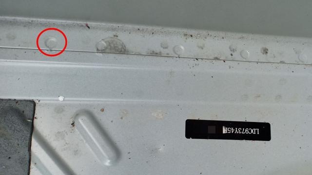

水箱框架上边梁的固定螺丝(画红圈处)。
水箱框架与前保险杠的固定螺丝。
上述的这些位置的连接处螺丝均为原厂状态,未发现拧动或者精修痕迹,因此可以做出判断发动机舱的骨架部分并未受损。

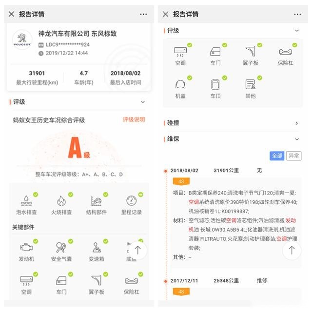

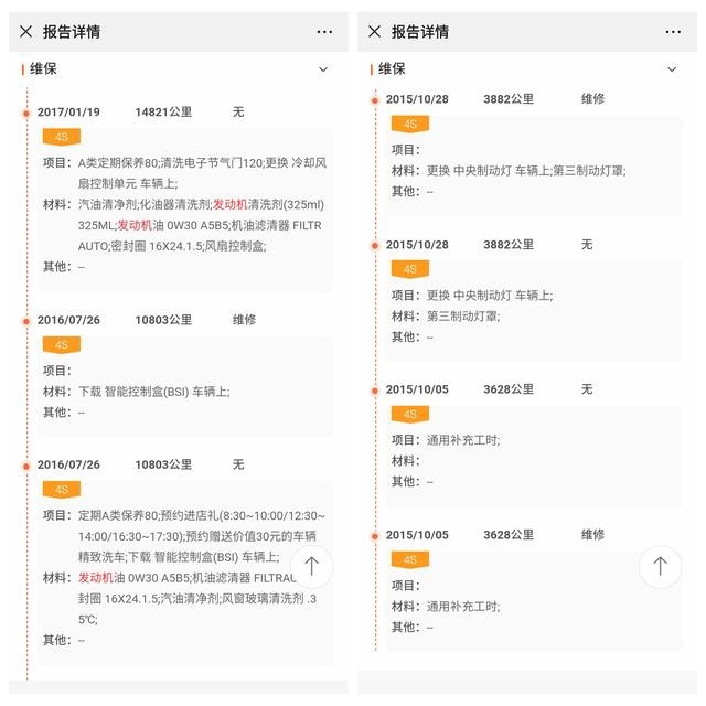

而且4S店维修保养记录也是很完美的,如下面二图:
看完这个维修保养记录是不是觉得这台的车况应该挺不错的?
但是细心的朋友应该能发现一些细节性的问题,不懂您发现了没有?
这台标致408最近一次在4S店的维修保养记录是2018年8月2号,在此之后就没有任何的维修和保养记录了是不是觉得有点奇怪?

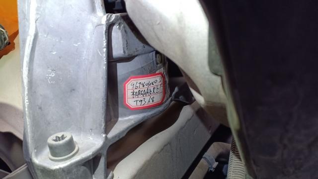

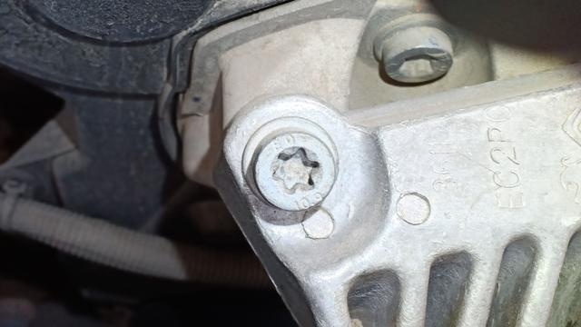

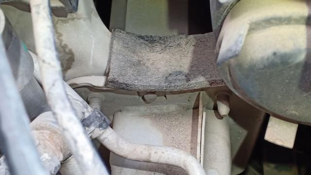

在检查到发动机的机脚螺丝的时候明显感觉这个发动机的机脚螺丝是有后期拧动的痕迹的。
而且这个发动机机脚垫的基座也明显比周围的零部件新很多。

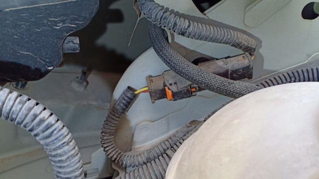

仔细弯腰一看果然让我发现问题了,这个发动机的机脚垫是有更换过的!副厂配件的标签都还在!
这个位置如果有更换过的原因无非是发动机大修、更换正时皮带、更换机脚垫。
通过细致的检查可以排除发动机大修、更换正时皮带的可能!
那只有是更换机脚垫的原因了,那为什么好端端的要更换机脚垫了?
我带着疑问接着检查车况。。。

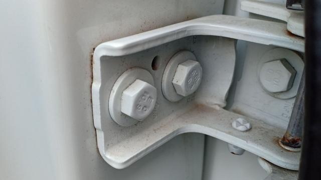

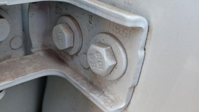

右侧车门螺丝没有拆卸痕迹。
左侧车门螺丝没有拆卸痕迹。

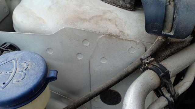

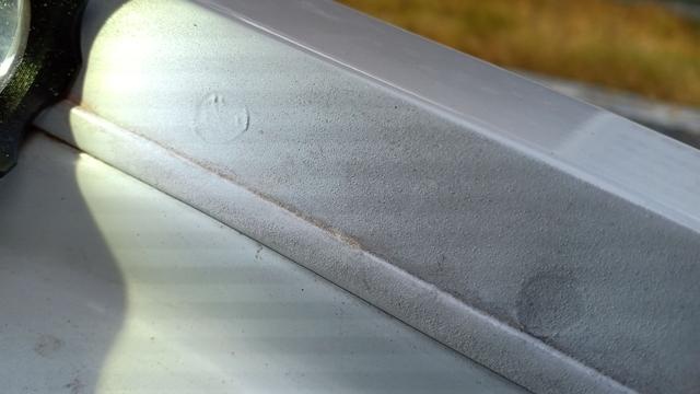

后备箱的导水槽有肉眼可见明显的后期喷漆残留下来的小颗粒。

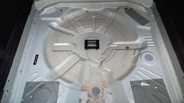

备胎坑里因为没有私人的物品而且4S店的人又不在旁边被我搬的空空的!

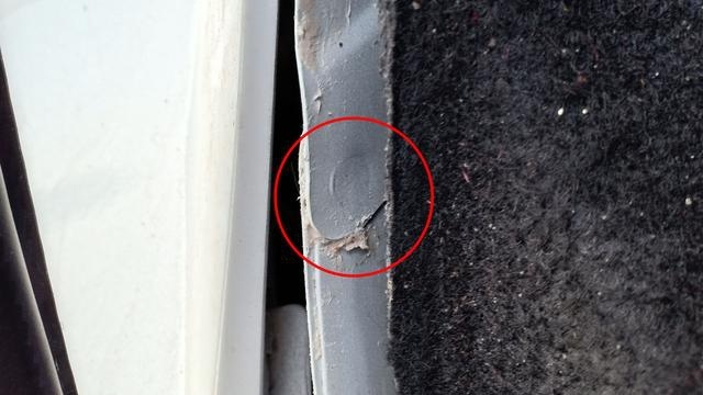

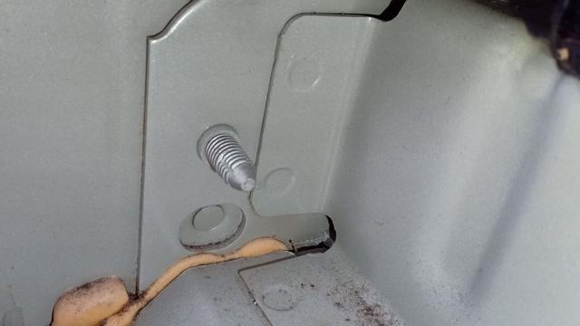

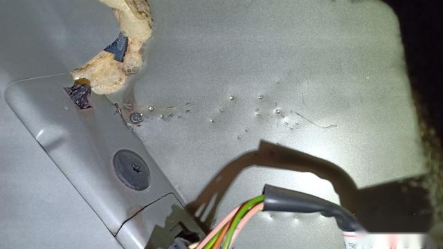

焊点原厂状态。
这个位置确实也有发现右后翼子板存在钣金的证据。

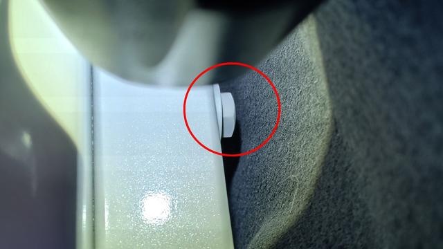

这里是翼子板与后围板上部连接处的焊点(原厂状态)
后翼子板与后围板急备胎坑连接处的焊点都还是原厂的焊点。

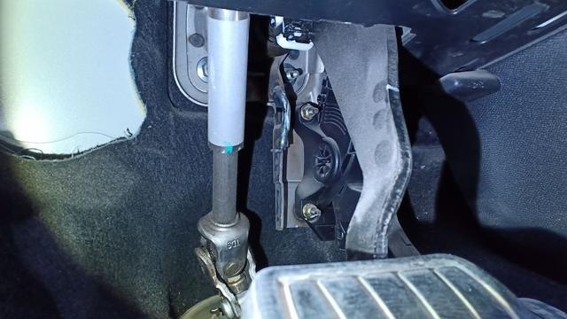

转向柱还是挺干净的。

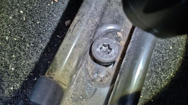

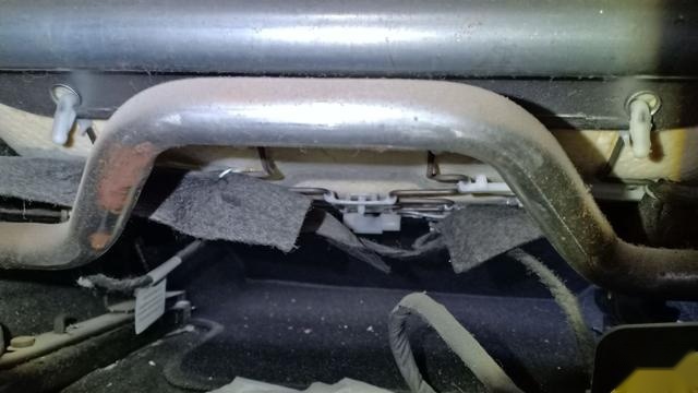

座椅底部只有轻微的正常浮锈。
座椅螺丝没有拆动过。

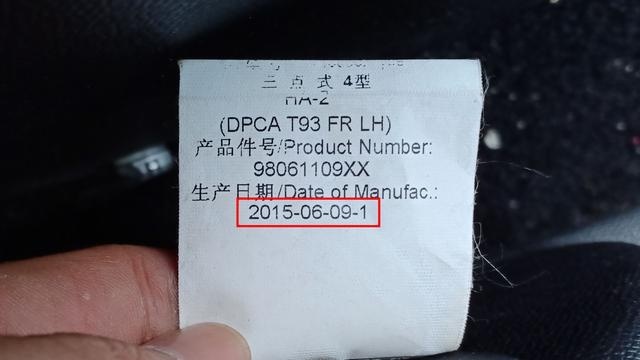

安全带的出厂日期是2015年6月9号,未更换也符合整车出厂时间。
因此可以排除这台车的泡水嫌疑。

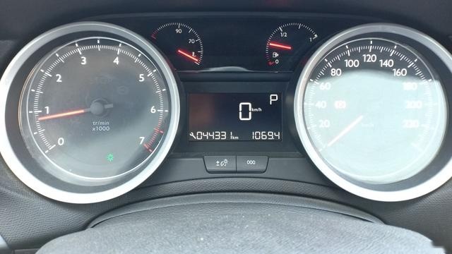

表显公里数是44331公里。

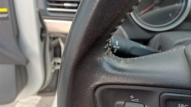

方向盘已经有包浆的现象了。
越看越不对啊!

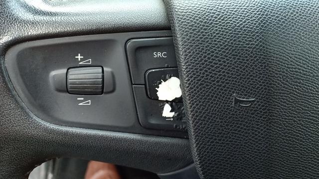

多功能区域的按键已经有明显的破损了!
当然我们之前有接触过很多标致品牌的车子,这个地方只要公里数稍微一多就很容易出现这种破损情况,让人看着很恼火!

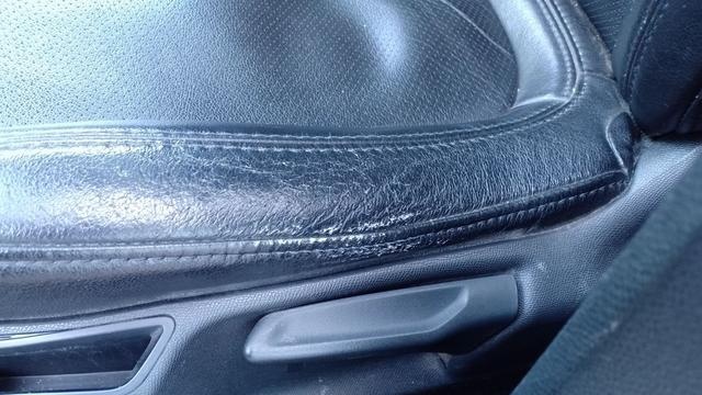

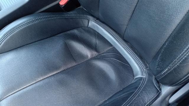

所以您看到的这个皮质座椅应该是前车主后期自己包装的,但是座椅边沿已经有非常明显磨损、褶皱甚至开始已经有破损的迹象了。
主驾座椅位置甚至有些塌陷了,真的是越看越不对劲!

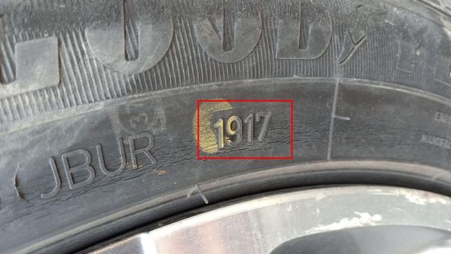

右前轮胎是有更换过的,轮胎的出厂时间是2017年第19周而且老化也挺严重的!

这个车有调过表而且被调了不少的公里数。
