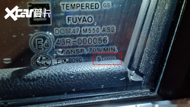

前挡玻璃是2015年4月份出厂的。
捡漏12万!帮粉丝半价淘得“西装暴徒”别克君威GS,性价比高吗?
车身的其他玻璃都是2015年8月份出厂的。

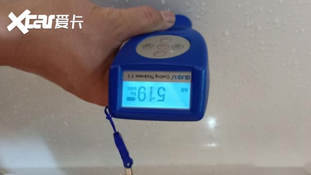

检查到后备箱盖的某个位置发现有一个地方的油漆厚度明显偏厚,漆膜仪显示该处的数值有1147μm,这着实把我吓一跳,然后车身的后部有事故碰撞情况存在?
但是后备箱盖其他位置数值又没有问题!

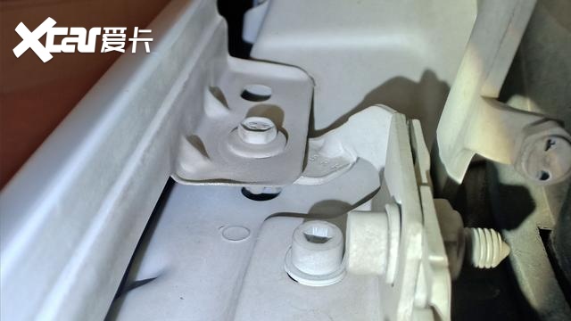

发动机舱盖螺丝未发现拧动或精修痕迹
右前翼子板的固定螺丝没问题!

水箱框架上横梁与翼子板加强梁连接处螺丝!

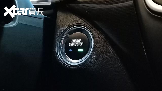

发动机无匙启动的按钮上面的字迹还是非常清晰的!
