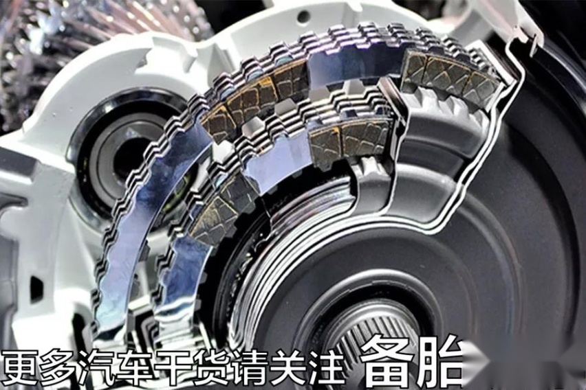

它自身机械结构的原因,天生就是不存在顿挫,舒适性也是很好。以前我们的视频也讲过原理,这里就不重复讲了。

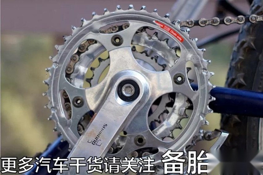

它就很像自行车,有很多齿轮的山地自行车,「哒哒哒哒」可以调的。
但是这个调是连续的,不像走台阶,一档一档很明显的。
它是一个斜坡,你始终感觉好像是踩在路上的,就比较顺畅,没有齿轮组之间的切换了。

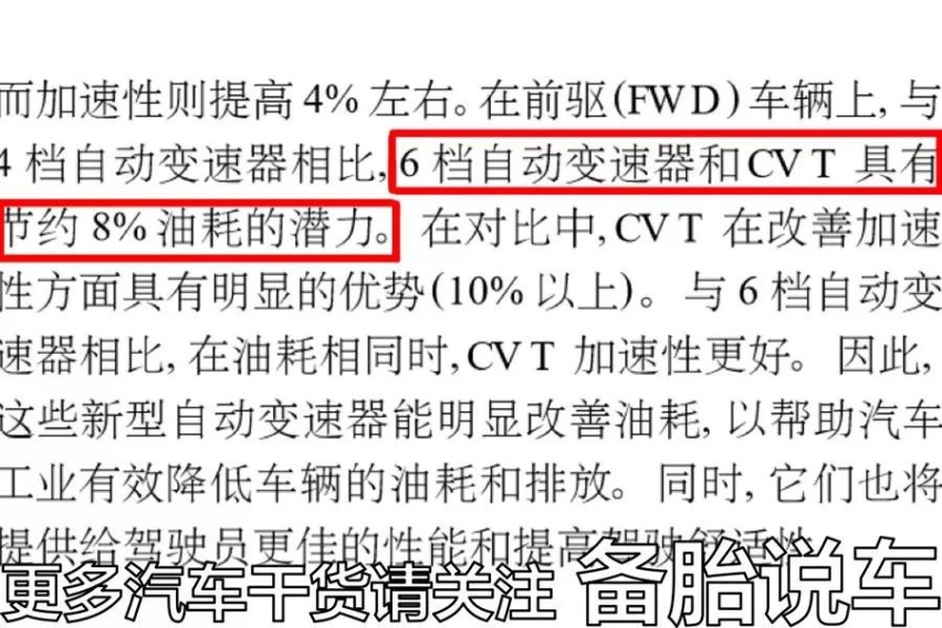

《传动技术》期刊有篇论文,《6档自动变速器和CVT对燃油经济性的贡献》上面讲。
CVT能够明显改善油耗,相比于6AT大约节省8%的燃油消耗。
原因就是CVT传动比范围是比较大的,发动机可以一直保持在最经济的转速、扭矩的范围内工作。

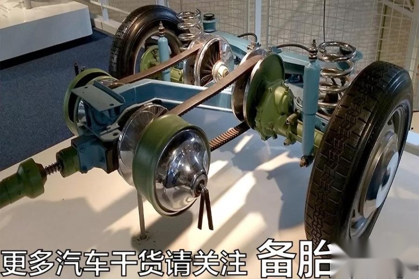

CVT内部滑轮之间带连接,纽带的“带”,传动带容易出现断裂、打滑等等情况,所以是没有办法承受大力的。
说人话,就是常规变速箱都是齿轮,CVT只是靠拉紧的传动带摩擦,带动2个滑轮。
一旦用力过猛,「喳」一下就滑掉了,严重的时候直接拉断。
