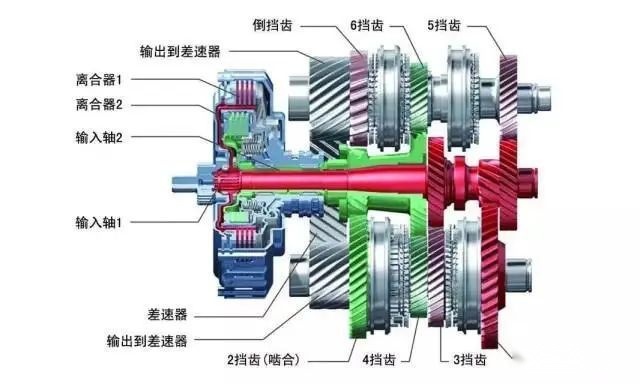

首先将手动挡的6个挡位分解出来,就能看到不同挡位有不同的齿比。齿比的意思是:变速箱输入轴和输出轴之间的转速比。
以1挡为例,它的齿比非常大,所以发动机的扭矩传到车轮上是会被放大的,但是当转速到达红线后,车辆的时速就不能更快了,只有随着挡位的上升,时速才会越来越快。
你会发现用1挡起步特别有劲,但直接挂6挡却没什么劲,其实这就是不同挡位有不同齿比的道理。例如当我们从3挡切换到2挡,车辆都会发生顿挫,这就是转速差造成的。

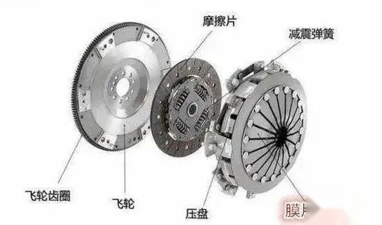

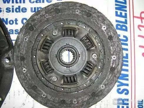

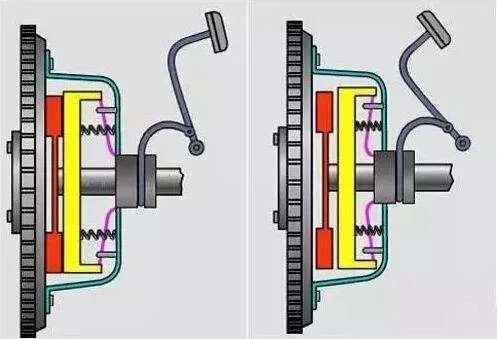

其实在发动机、变速箱和传动轴之间有一个离合器,当发动机运转的时候离合器的压盘是跟着发动机的飞轮一起在转动的,而离合器里面的离合器片是跟变速箱相连的。
当在一定速度的情况下我们踩下离合,压盘和离合器片就分开了,这时候发动机的转速是不变的,压盘仍然跟着发动机维持现有的转速,当我们换了一个挡位之后,离合器片的转速就发生变化了。
这时候你松开离合,压盘和离合器片就结合了,此时两个不同转速的物体接触时就会产生摩擦,所以就导致车辆出现顿挫。

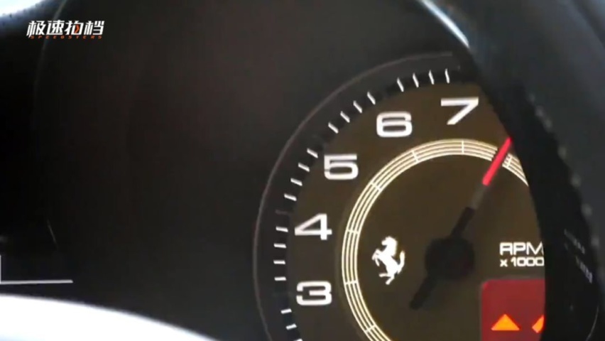

为了避免降挡之后发生顿挫,就需要给一脚油,让压盘的转速追上离合器片的转速。这时候当压盘和离合器片结合的时候,它们就不会存在太大的转速差,就能避免顿挫了。
从高挡位换到低挡位,齿比会越来越大,所以它们的转速差也会越大,那么你降的挡位越低,补的油就要越多。

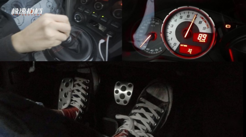

竞技比赛多用跟趾动作,它就是一边踩刹车一边做降挡补油。

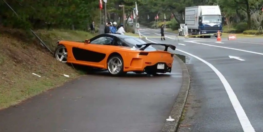

另外降挡不补油还会带来一定的安全隐患,如果有激烈转速差的情况下,离合又结合得特别快,车轮的转速在结合的瞬间会因为结合的力,让车轮的速度有极具的变化,就是我们所说的锁胎。
当我们在快速入弯的时候发生锁胎,你的驱动轮就会失去抓地力,那么后驱会发生甩尾,前驱则会发生推头。

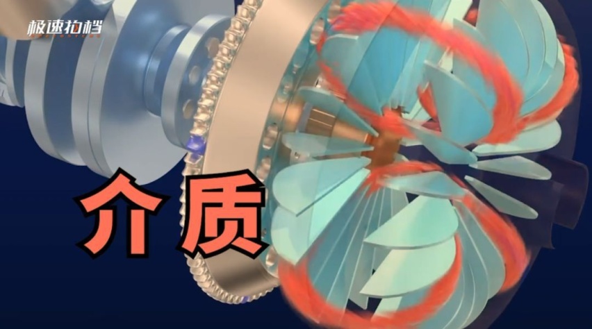

而AT变速箱的车之所以不需要转速匹配,是因为它有液力变矩器,它中间的介质是能承受转速差的。

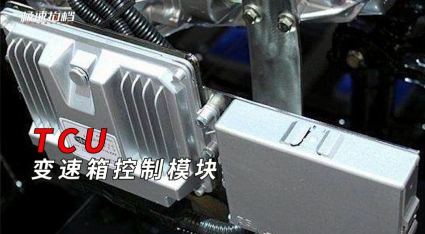

而且自动挡有TCU变速箱控制模块。它会因应你的扭力、转速及各种东西去决定你的换挡时机,但一般家用车在激烈驾驶的时候变速箱不太愿意换挡,它其实就是防止锁胎,这跟手动挡慢松离合是一个道理的。
另外一些性能车拥有降挡补油的程序,你每降一挡,它都会自动补油,所以它的降挡会特别快。
