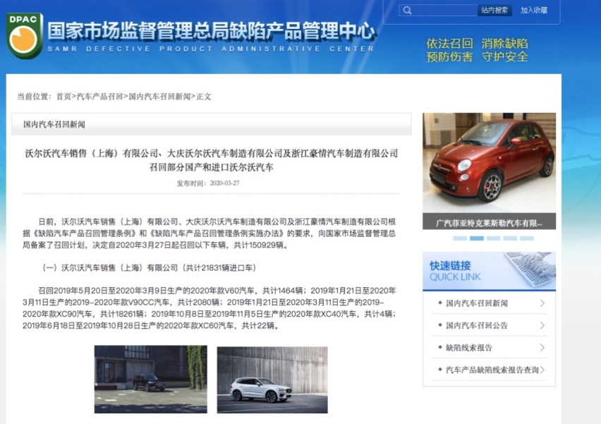

汽车召回事件一:沃尔沃汽车召回部分国产和进口沃尔沃
日前,沃尔沃汽车销售(上海)有限公司、大庆沃尔沃汽车制造有限公司及浙江豪情汽车制造有限公司根据《缺陷汽车产品召回管理条例》和《缺陷汽车产品召回管理条例实施办法》的要求,向国家市场监督管理总局备案了召回计划,决定自2020年3月27日起召回以下车辆,共计150929辆。
(一)沃尔沃汽车销售(上海)有限公司(共计21831辆进口车) 召回2019年5月20日至2020年3月9日生产的2020年款V60汽车,共计1464辆;2019年1月21日至2020年3月11日生产的2019-2020年款V90CC汽车,共计2080辆;2019年1月21日至2020年3月11日生产的2019-2020年款XC90汽车,共计18261辆;2019年10月8日至2019年11月5日生产的2020年款XC40汽车,共计4辆;2019年6月18日至2019年10月28日生产的2020年款XC60汽车,共计22辆。
(二)大庆沃尔沃汽车制造有限公司(共计46743辆国产车) 召回2019年2月8日至2020年3月10日生产的2020年款S60汽车,共计5142辆;2019年1月14日至2020年1月22日生产的2019-2020年款S90长轴距汽车,共计41601辆。
(三)浙江豪情汽车制造有限公司(共计82355辆国产车) 召回2019年9月30日至2020年3月11日生产的2019-2020年款XC60汽车,共计62601辆;2019年11月5日至2020年3月9日生产的2020年款XC40汽车,共计19754辆。
本次召回范围内的部分车辆由于供应商原因,ASDM(主动安全主控模块)软件可能无法与2019年第四周起引入的ASDM硬件完全兼容。ASDM的微处理器可能无法从内存中读取正确的温度状态,导致了ASDM摄像头的低信任值,从摄像头得到的可靠数据可能会被ASDM抑制,导致AEB(自动紧急制动系统)和/或碰撞警示信息、制动辅助功能受限。当ASDM模块内部电路板温度在10摄氏度到40摄氏度之间时,如果前方遇到行人、自行车或者静止的车辆,自动紧急制动功能可能受限;仅当车辆低速行驶且如果前方遇到静止的车辆时,碰撞警示信息、制动辅助功能及自动紧急制动功能都可能受限,但车辆的常规制动功能不受影响。在以上情形时如果驾驶员没有采取常规制动措施,可能增加车辆发生碰撞的风险,存在安全隐患。
沃尔沃汽车销售(上海)有限公司、大庆沃尔沃汽车制造有限公司及浙江豪情汽车制造有限公司将对召回范围内的车辆免费升级ASDM软件,以消除安全隐患。库存车辆将在消除缺陷后再进行销售。 沃尔沃汽车销售(上海)有限公司、大庆沃尔沃汽车制造有限公司及浙江豪情汽车制造有限公司将以挂号信等形式通知相关用户。

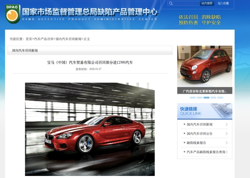

日前,宝马(中国)汽车贸易有限公司根据《缺陷汽车产品召回管理条例》和《缺陷汽车产品召回管理条例实施办法》的要求,向国家市场监督管理总局备案了召回计划。自即日起,召回生产日期从2013年2月4日到2018年6月19日的部分进口宝马M6汽车,共计230辆。
本次召回范围内的车辆由于设计疏失,高位刹车灯的固定螺母未采取额外的防松动措施。在车辆长时间使用后,螺母可能因固定支架热胀冷缩的应力变化及车辆行驶中的震动而发生松动,高位刹车灯可能因此在车辆行驶中脱落,增加了车辆发生事故的风险,存在安全隐患。宝马(中国)汽车贸易有限公司将为召回范围内的车辆免费更换新的螺母并加涂螺母粘结剂,对高位刹车灯重新进行固定,以消除安全隐患。 宝马(中国)汽车贸易有限公司将以挂号信或互联驾驶消息等形式通知相关用户。

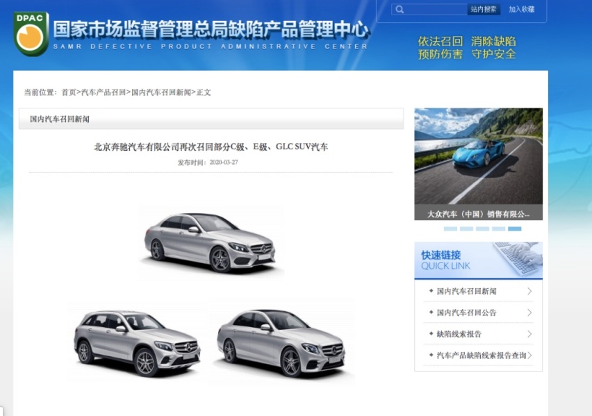

汽车召回事件三:奔驰召回部分C级、E级、GLC SUV
日前,北京奔驰汽车有限公司根据《缺陷汽车产品召回管理条例》和《缺陷汽车产品召回管理条例实施办法》的要求,向国家市场监督管理总局备案了召回计划。将自2020年3月31日起,召回部分2016年10月18日至2018年4月13日生产的国产C级四驱、E级四驱、GLC SUV车辆,共计77607辆。
本次召回范围内的部分车辆,在执行2019年3月12日发布的“北京奔驰汽车有限公司召回部分C级、E级、GLC SUV汽车”召回维修工作过程中,或未能完全依照操作指导更换转向齿条止推件,可能造成转向波纹管密封不当。水可能进入转向波纹管,导致转向系统腐蚀,造成电子转向助力系统故障;如果大量的水进入转向系统,则不能排除电子转向助力系统停用的可能性,会增加车辆发生碰撞的风险,存在安全隐患。北京奔驰汽车有限公司将对召回范围内的车辆免费检查转向波纹管状态以及波纹管中是否有水迹,如果波纹管损坏或有水迹,则更换转向机;如果波纹管完好且无水迹,则重新正确涂抹润滑脂及安装新的卡箍,以消除安全隐患。 梅赛德斯-奔驰授权服务中心将通过挂号信等方式通知有关用户此次召回事宜。

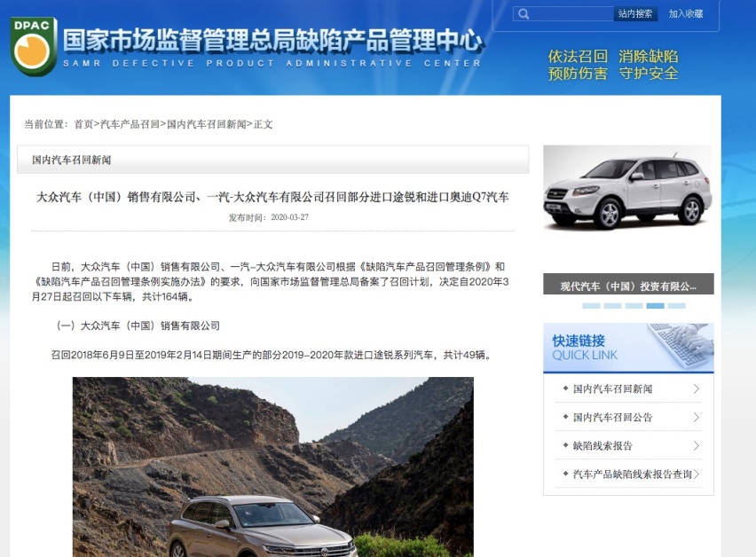

汽车召回事件四:大众汽车召回部分进口途锐和进口奥迪Q7
日前,大众汽车(中国)销售有限公司、一汽-大众汽车有限公司根据《缺陷汽车产品召回管理条例》和《缺陷汽车产品召回管理条例实施办法》的要求,向国家市场监督管理总局备案了召回计划,决定自2020年3月27日起召回以下车辆,共计164辆。
(一)大众汽车(中国)销售有限公司召回2018年6月9日至2019年2月14日期间生产的部分2019-2020年款进口途锐系列汽车,共计49辆。
(二)一汽-大众汽车有限公司召回2016年2月6日至2019年2月1日期间生产的部分2016-2019年款进口奥迪Q7系列汽车,共计115辆。
本次召回范围内的部分车辆由于生产制造偏差,转向轴与转向机之间的连接螺栓可能未按照正确扭矩紧固,导致螺栓在使用过程中松脱,会对车辆的转向性能产生影响,甚至不排除出现转向失效的情况,存在安全隐患。大众汽车(中国)销售有限公司、一汽-大众汽车有限公司将为召回范围内的车辆免费更换新的自锁式螺栓并按标准扭矩重新紧固,以消除安全隐患。 应急处置措施:相关用户在获知召回信息后应立即停止使用车辆,并联系就近授权经销商安排处理车辆问题。 大众汽车(中国)销售有限公司、一汽-大众汽车有限公司将以挂号信、电话等方式通知相关车主召回事宜。

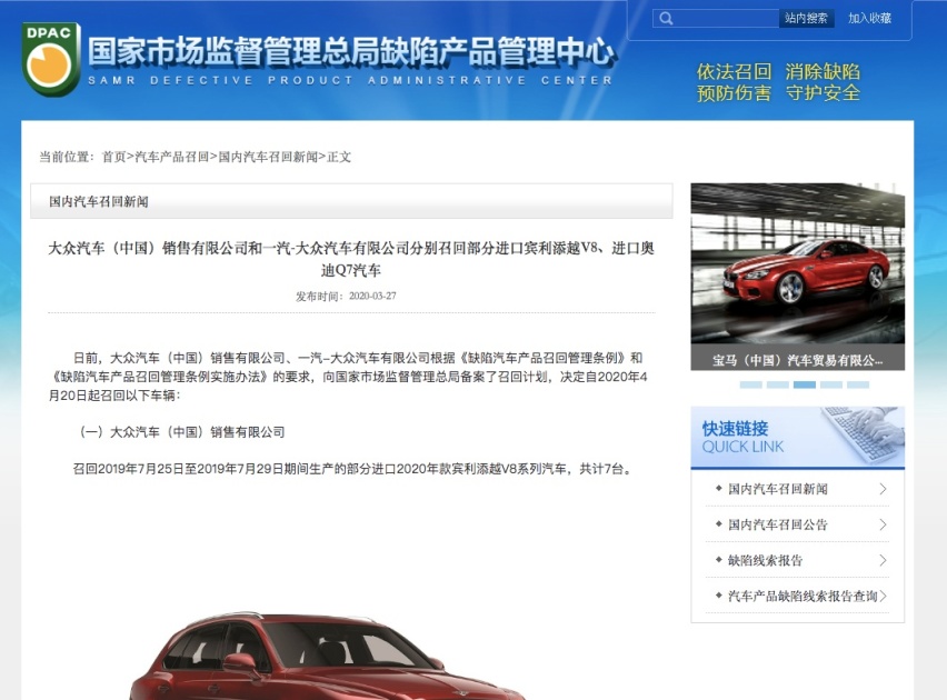

汽车召回事件五:召回部分进口宾利添越V8、进口奥迪Q7
日前,大众汽车(中国)销售有限公司、一汽-大众汽车有限公司根据《缺陷汽车产品召回管理条例》和《缺陷汽车产品召回管理条例实施办法》的要求,向国家市场监督管理总局备案了召回计划,决定自2020年4月20日起召回以下车辆:
(一)大众汽车(中国)销售有限公司召回2019年7月25日至2019年7月29日期间生产的部分进口2020年款宾利添越V8系列汽车,共计7台。
(二)一汽-大众汽车有限公司召回2019年5月27日至2019年8月15日期间生产的部分进口2019年款奥迪Q7系列汽车,共计157台。
本次召回范围内的部分车辆由于供应商制造原因,侧面帘式安全气囊气体发生器与分散喷嘴的焊接接头强度可能与技术规格不符。在帘式安全气囊被触发的事故中,分散喷嘴可能与气囊气体发生器分离,导致帘式安全气囊无法充分展开,会增加乘员受伤的风险,存在安全隐患。大众汽车(中国)销售有限公司及一汽-大众汽车有限公司将通过授权经销商,为召回范围内的车辆免费更换改进后的帘式安全气囊,以消除安全隐患。 大众汽车(中国)销售有限公司、一汽-大众汽车有限公司将通过挂号信等方式通知相关车主。

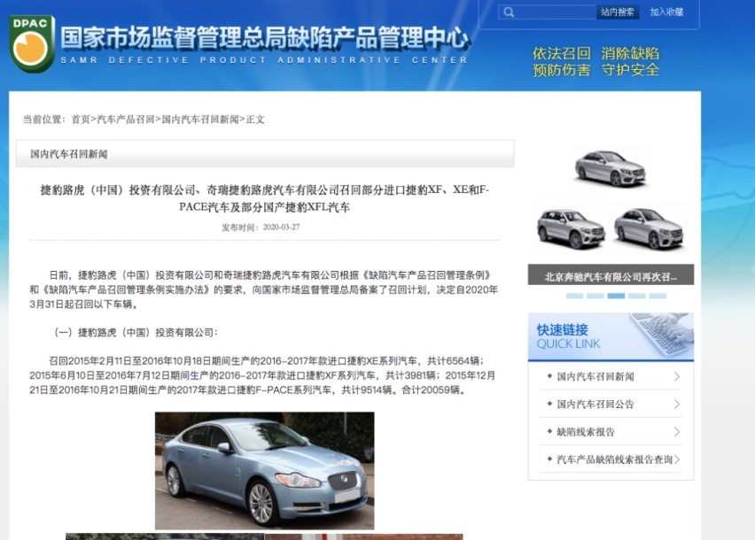

汽车召回事件六:召回进口捷豹XF、XE和F-PACE、国产捷豹XFL
日前,捷豹路虎(中国)投资有限公司和奇瑞捷豹路虎汽车有限公司根据《缺陷汽车产品召回管理条例》和《缺陷汽车产品召回管理条例实施办法》的要求,向国家市场监督管理总局备案了召回计划,决定自2020年3月31日起召回以下车辆。
(一)捷豹路虎(中国)投资有限公司: 召回2015年2月11日至2016年10月18日期间生产的2016-2017年款进口捷豹XE系列汽车,共计6564辆;2015年6月10日至2016年7月12日期间生产的2016-2017年款进口捷豹XF系列汽车,共计3981辆;2015年12月21日至2016年10月21日期间生产的2017年款进口捷豹F-PACE系列汽车,共计9514辆。合计20059辆。
(二)奇瑞捷豹路虎汽车有限公司: 召回2016年6月7日至2016年11月7日生产的部分2017年款国产捷豹XFL汽车,共计3448辆。
本次召回范围内车辆的驾驶席正面安全气囊装配了高田公司生产的未带干燥剂的硝酸铵气体发生器。在气囊展开时,气体发生器可能发生异常破损,导致碎片飞出,伤及车内人员,存在安全隐患。捷豹路虎(中国)投资有限公司和奇瑞捷豹路虎汽车有限公司将为召回范围内的车辆免费更换改进后的驾驶席正面安全气囊模块,以消除安全隐患。 捷豹路虎(中国)投资有限公司和奇瑞捷豹路虎汽车有限公司将通过挂号信等方式通知有关用户此次召回事宜。

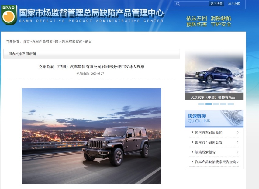

本次召回范围内车辆焊接过程中前桥左侧下控制臂支架焊接错位,可能会使下控制臂和支架从前桥上脱离。导致车辆转向控制性能降低并/或使下控制臂支架在车辆行驶过程中碰撞到地面,可能在无事先警告的情况下引发撞车事故,存在安全隐患。克莱斯勒(中国)汽车销售有限公司将为召回范围内车辆检查下控制臂支架与前桥的焊接情况,发现焊接不良时免费更换合格的(支架焊接良好的)前桥,以消除安全隐患。克莱斯勒(中国)汽车销售有限公司将通过挂号信等方式通知有关用户此次召回事宜。
